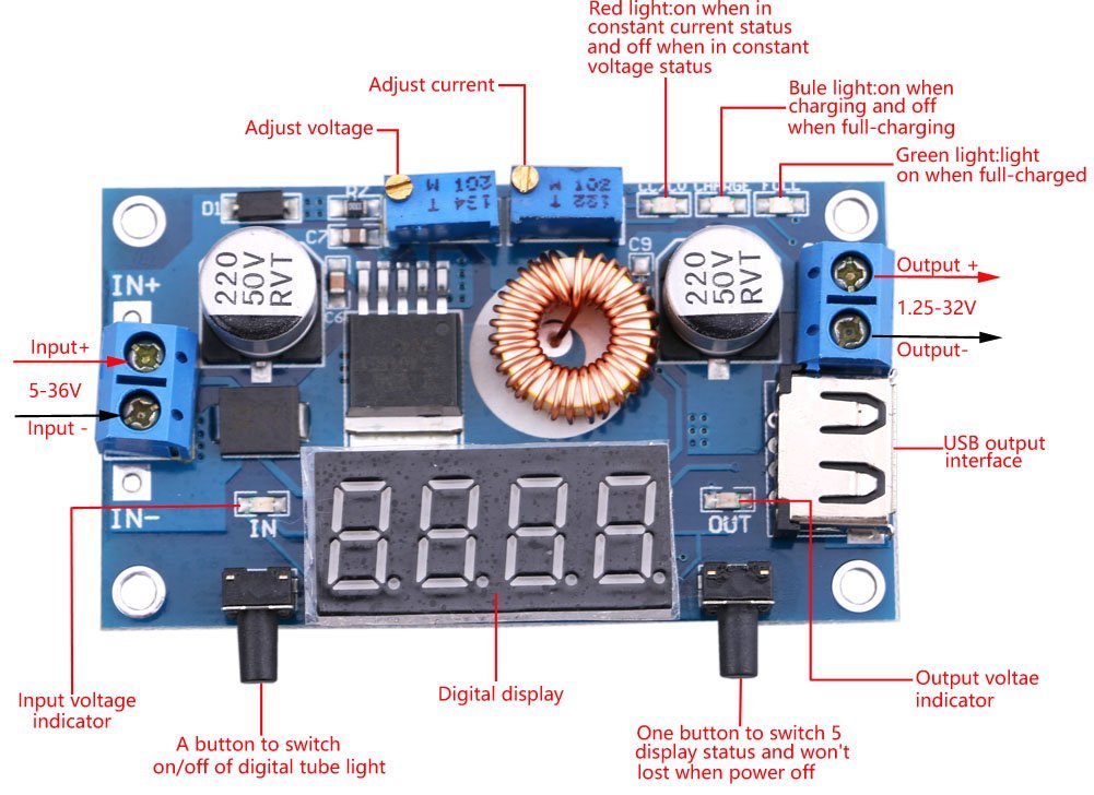

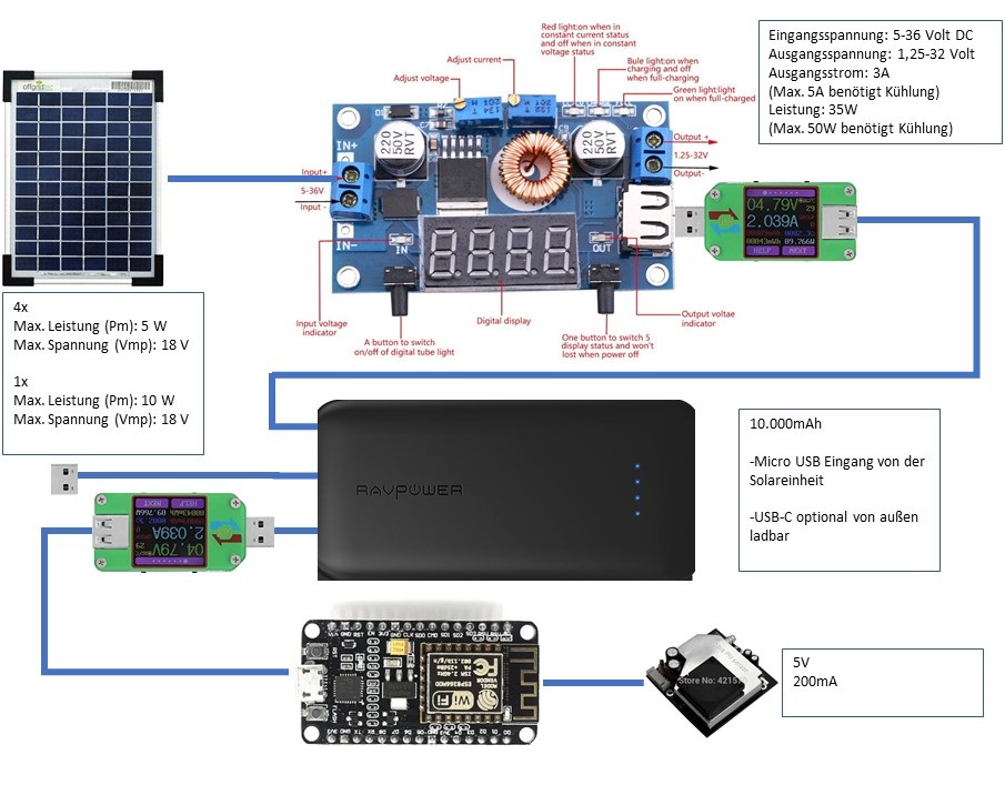

folgende Thematik: Ich betreibe ein Modul (Feinstaubsensor von
luftdaten.info) meiner Wetterstation mit einer Powerbank welche über
Solarmodule und einen regelbaren Step Down Converter geladen wird.
-Powerbank
RAVPower 10.000 mAh
Modell: RP-PB078
Pass Trough
USB-C
Micro USB
USB-A
-Step Down Converter (siehe Bild)
Eingangsspannung: 5-36V
Ausgangsspannung: 1,25-32V
Ausgangsstrom: 3A (Max. 5A benötigt Kühlung)
Leistung: 35W (Max. 50W benötigt Kühlung)
Arbeitsfrequenz: 180 kHz
Wenn die Sonne scheint funktioniert das soweit ganz gut, die Powerbank
wird mit ca 1-1,5A geladen und der Verbraucher nimmt sich gleichzeitig
seinen Teil. Nachts wird natürlich nur verbraucht.
Problematisch wird es im "graubereich", also wenn es dämmert und die
Sonne fast weg/noch nicht aufgegangen oder es sehr stark bewölkt ist.
Dann kommt grad noch soviel Licht auf die Solar Apparatur, dass der Step
Down noch zeigen kann, dass er gerne arbeiten möchte, aber eine
Powerbank grad nicht verträgt.
Der Step Down fängt fix an mit seinen LED's wild an zu blinken und die
Powerbank blinkt in gleicher schnellen Frequenz mit (wo sie beim Laden
doch schon fast beruhigend langsam blinkt).
Diese Blinkerei überträgt sich bis zum Verbraucher (LED dort blinkt
gleich) und der Verbraucher hat darauf keine Lust und die Powerbank hört
dann auch auf Ihn zu versorgen.
Erst wenn es wirklich dunkel ist sind Powerbank & Verbraucher wieder in
der Stimmung zu arbeiten (muss dann aber manuell andere Powerbank
gefordert werden).
Ich gehe davon aus, dass der Strom am Step Down Ausgang bei Dämmerung zu
gering ist aber grade noch reicht um alles durcheinander zu würfeln. Die
5V hält er ein.
Also habe ich folgende Frage:
Wie kann ich den Step Down dazu bringen nicht zu arbeiten wenn er es
nicht schaft die Powerbank zu laden?
Jegliche Lösungsidee oder Hinweise zu Fehlerquellen sind herzlich
willkommen :)

Ein StepDown hinter einem Solarpanel ist immer eine schlechte Idee.
Das führt typisch zum Latchbetrieb. Man sollte den Akku direkt
mit dem Solarpanel laden und die Elektronik hinter dem Akku mit
dem Stepdown versorgen.

Ohne MPP-Regler schon, weil der Step-Down krampfhaft versucht, den Akku
weiter zu laden wie bei Sonne. Dazu zieht er bei absinkender SP-Spannung
mehr Eingangsstrom, was aber die SP-Spannung weiter runter zieht, etc.
Dann schaltet der Step-Down ab, das SP "erholt" sich kurz, und das Spiel
beginnt von neuem. Das kann nicht gehen, höchstens dann, wenn man die
Ausgangsleistung des Step-Down (auf diverse Weise) an die grade /
aktuell
mögliche P_out des SP anpaßt. (Ein echter MPP-Regler macht das
perfekt,
ob auch eine Art "Pseudo-MPP" funktionierte, wäre erst mit genaueren
Daten abschätzbar.)

Anbei mal eine auf die schnelle gebastelte Skizze zum Ganzen.
#5557908
Panel -> buck -> boost -> Akku
Das kann so nicht gehen.
Du bist jedoch in der glücklichen Lage bereits einen CCCV-Regler gekauft
zu haben (Der Regler mit dem 7-Segment-Display), also schraube die
Powerbank auf, zähle die Zellen, justiere Deinen CCCV Regler auf die
benötigte Ladeschlußspannung (+-1% genau) und lade die Zellen direkt
damit. Das könnte besser funktionieren.
#5557919
Es gibt auch Buck-Regler bei denen man die minimale Eingangsspannung
einstellen kann, die regeln dann ab wenn bei zu wenig Licht oder bei
zuviel Last diese minimale Spannung erreicht wird. Das ist zwar immer
noch kein MPPT aber Du kannst die ungefähre MPP-Spannung fest
einstellen und er wird dann verhindern daß bei zuviel Last das Panel
zusammenbricht und er in diesem Zustand stecken bleibt. Stattdessen
bricht einfach die Ausgangsspannung zusammen weil er abregelt.
Sowas gibts für wenige Euro beim Chinesen.
Die Ausgangsspannung stellst Du auf die Ladeschlußspannung des Akkus und
fertig ist der einigermaßen effektive und zuverlässige Solarladeregler.
Noch vier 18650er, nen Balancer und ein Stepdown auf 5V und fertig ist
die selbsgebaute Solar-Powerbank. Die alte fertig gekaufte Powerbank
verwendest Du für einen anderen Zweck oder verschenkst sie.

Nun, vielleicht sollten wir zunächst klären ob der Threadersteller
unbedingt eine Rube-Goldberg-Maschine haben will indem er zu den bereits
jetzt auf absurde Weise miteinander interagierenden und eigentlich
überflüssigen und zweckentfremdeten Komponenten noch mehr lustige
Komponenten hinzufügt...
...oder ob einfach nur ein kleiner Akku mit Solarenergie auf möglichst
einfache, günstige und zuverlässige Weise geladen werden soll.

Die ganze Messtation ist überflüssig, lustig, absurd und
zweckentfremdet.
Habe letztens auch absurderweise einen Bierdeckel zweckentfremdet und
einen lustig wackelnden Tisch überflüssigerweise standfester gemacht.
Hätte doch gleich ordentlich die Beine nachschleifen sollen. ;)
Aber hat schon alles seinen Platz-, Preis-, Gewicht-, Komfort-,
Hobby-grund.
Klar kann ich nen PWM oder MPWT und nen großen Akku usw. aufbauen.
Aber: das alles hängt in 15m Höhe und die Versorgung soll nicht 10fach
größer und schwerer sein als die eigentliche Messstation.
Ein ausreichender 12V Akku wird mir zu groß und zu schwer.
Und alle aktuellen (und geplanten) Betriebsmittel laufen mit 5V und auf
USB-A / Micro USB Basis, wodurch ich flexibel bei Änderungen bin.
Is ja schließlich nen Hobby und da ändert sich immer wieder was.
Außerdem find es z.B. vorteilhaft die Leistung per Bluetooth der USB
Meter abrufen zu können und auswerten zu können. Und das für'n Zehner
pro USB Meter, der Step Down kostet nicht mal nen 5er. Alles einfachst
angeschlossen ein- und ausbaubar.
und es gibt einige weitere Gründe warum ich diesen Weg versuche.

Gast #5558063
Das klingt aber jetzt nach munterem Durcheinanderwerfen der Begriffe.
Als ob deren einzelne Bedeutung zum Großteil völlig unklar wäre. Ungut.
Ein MPP-regelnder Controller hat wenig mit Gewicht und Größe zu tun.
Es hat auch keiner behauptet, Du müssest ein Konzept wählen, welches
maximal groß und schwer (und maximal teuer und komplex) wäre - jedoch
gibt es halt ganz bestimmte realisierbare bzw. praktikable Konzepte.
Solche wurden genannt, bzw. wurde versucht, Dir genug Informationen zu
entlocken, um Beispiele anzuführen. Es wurden auch bestimmte wichtige
(+ unumgängliche) Einschränkungen genannt, Du aber bestehst auf (...).
Wie schon geschrieben wurde, ist eine Solarzelle mit ihren ständig
wechselnden Eigenschaften nicht dazu "gemacht", einfach mit solchen
einfachen Reglern verheiratet zu werden, bei welchen allein Parameter
des Ausgangs in die Regelung einfließen (Strom und/oder Spannung),
die also am Eingang meist Spannungsquellen erwarten.
Das scheint Dir nicht so klar zu sein. Da hilft auch kein mehrfaches
"ich will", "da soll", "aber...". Damit muß man leben.
(Man kann in best. Fällen tricksen, aber Fälle+Tricks sind begrenzt.)
Nenne so viele Randbedingungen wie möglich, um so präziser werden die
Vorschläge. Problem ist definitiv lösbar, auch ohne Stapler(-akku).
#5558125
Nein. Du hast es anscheinend falsch verstanden:
* Ist-Zustand:
Du verschaltest da momentan etliche Komponenten miteinander auf eine
Weise die nicht funktionieren kann. Dabei sind das von der Gesamtmenge
schon mehr Komponenten als eigentlich nötig wären und noch dazu
Komponenten die sich gegenseitig behindern weil sie grundsätzlich nicht
so zusammengeschaltet werden können. Und dann strebst Du eine Lösung an
bei der dieser ohnehin schon falsch zusammengewürfelten Auswahl unnützer
Teile noch zusätzliche Teile hinzugefügt werden um dieses
frankensteinsche Gesamtwerk nochmal um den Faktor zwei monströser zu
machen und doch noch irgendwie zum Leben zu erwecken. Deshalb fragte ich
verwundert ob Du tatsächlich so eine absurde Rube-Goldberg-Maschine
bauen willst oder ob Du stattdessen eine kleine und simple und
zuverlässige Lösung haben willst.
* Soll-Zustand:
Du lernst aus dem Fehler, verstehst warum Dein erster Entwurf vollkommen
falsch war und niemals funktionieren konnte und baust dann stattdessen
unter Anleitung des Forums ein extrem simples System das den Akku
zuverlässig mit Solarenergie laden kann und lernst was dabei.
#5558224
Du hast noch den Vierkernprozessor mit 1GHz vergessen, um das ganze
"vernünftig" zu steuern. :-)
Die in der ersten Antwort vorgeschlagene Lösung:
Panel -> Akku -> Stepdown -> Verbraucher ist übrigens
nicht von mir erfunden, sondern die typische Standard-
Lösung von Solarstromversorgungen. "Powerbänke" würde
ich schon allein deshalb nicht nehmen, weil mir das
ganze Konzept dieser Schaltungen unzuverlässig erscheint.
Gast #5558335
Die Position zwischen Zelle und DCDC-Wandler soll dafuer sein. Das ist
aber nur eine Notloesung einen nicht optimalen Aufbau aus Fertigteilen
halbwegs zum Laufen zu bringen.
Meine Powerbank (10Euro, 10Ah, LogiLink) kann den Zyklus ab. Viel
kuerzer mochte diese auch nicht. Denke, zu hastig zu viel herumgesteckt
zu haben und nun ginge sie nicht mehr. Alle Stecker gezogen, nach ein
paar Gedenksekunden wieder angeschlossen und laeuft wieder.
Gast #5558784
Eine Powerbank ist dafür gemacht, ein Handy oder Tablet unterwegs noch
mal etwas zu verlängern und am Netz aufzuladen. Taugt nicht als
Solar-Pufferakku.
