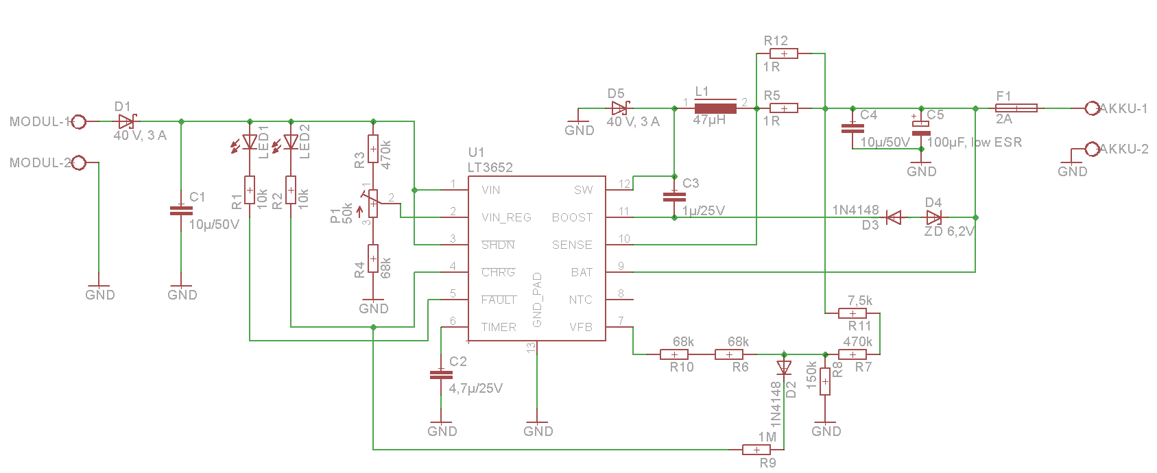

Wer kann mal bitte über meinen Schaltplan für einen MPPT Solarladeregler
schauen und evtl. einen Hinweis geben warum die Ausgangsspannung zu hoch
ist.
Eigentlich sollte die Ladespannung für meinen Bleiakku bei Maximal 14,4
Volt liegen, ich erhalte jedoch 15,23 V.
Der Ladestrom ist durch die zwei parallen 1 Ohm Widerstände auf 200mA
begrenzt. Also Modul verwende ich ein 5 Watt Modul mit U(MPP) = 16,8 V).
Getestet habe ich die Schaltung statt Modul auch mit Labornetzteil und
167 Ohm Lastwiderstand statt Akku (hierbei sollten dann maximal ca. 86
mA durch den Widerstand fließen). Jedoch ist auch hier die
Ausgangsspannung bei 15,23 V.
Über Hinweise bin ich dankbar, möchte meinen Akku nicht zerstören.

a) Layoutfehler so dass folgendes die Spannung beeinflußt:
Because the VFB pin is a relatively high impedance node,
stray capacitances at this pin must be minimized. Special
attention should be given to any stray capacitances that
b) Widerstände haben Tolerazen. Teile einen Widerstand auf, so dass ein
Trimmer zur Feineinstellung benutzt werden kann, oder ein zweiter
hochohmiger Widerstand zur Abgleichung parallel geschaltet werden kann.
c) Verrechnet bei den Formeln aus dem Datenblatt. Den HV erwischt. ...

Ja, mit P1 legt man den MPP des Moduls fest. Das habe ich eingestellt
bzw. den MPP auf 17,3 Volt gesetzt da im Datenblatt steht:
"VIN must be 3.3V greater than the programmed output battery float
voltage"
Diese habe ich 13,8 Volt festgelegt. Die Floatspannung ist doch meine
"Ladeerhaltungsspannung" oder ist das falsch? Die habe ich nach
Datenblatt Seite 14-15 eingestellt.

Liegt doch gut im Toleranzbereich von R7. Wahrscheinlich ist der einfach
bißchen groß.
R7 auf 390k, R11 auf 100k und dann durch Parallelschaltung zu R11 die
Spannung einstellen. Bei SMD kann man einfach einen Widerstand gleicher
Bauform drüberlöten.

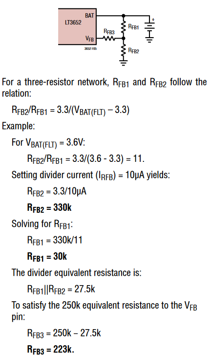

Nur um zu verdeutlichen was ich nach der Formel aus dem Datenblatt
(siehe Anhang) errechnet hatte und warum ich die
Reihenwiderstandskombinationen gewählt habe:
RFB2/RFB1 = 3,3 / (VBatFloat) - 3,3)
RFB2/RFB1 = 3,3 / (13,8 - 3,3) = 0,3143
Setting divider current IRFB = 22µA yields:
RFB2 = 3,3/22µA
=> RFB2 = 150k
mit RFB2/RFB1 = 0,3143
ergibt sich:
RFB1 = 477,25k
gewählt für RFB1: 470k + 7,5k = 477,5 k
damit sollten am Spannugnsteilerausgang 3,29 V rauskommen.
Dann noch die Anpassung druch RFB3:
The divider equivalent resistance is
RFB1||RFB2 = 114,1434 k
RFB3 wäre damit: 250k-114,1434k = 135,8566
gewählt für RFB3: 68k+68k = 136 k.

Dann heange einen dicken Elko mit Widerstand als Last und Messe die
berechneten Spannungen nach.
Vermute, dass eine Funktion im IC angenommen wird, die nicht vorhanden
ist, weil missverstaendliche Wortwahl im Datenblatt getroffen wurde.

Das mit dem Nachmessen werde ich heute Abend versuchen.
Was mich aber irritiert:
"Battery Float Voltage ProgrammingThe output battery float voltage
(VBAT(FLT)) is programmed by connecting a resistor divider from the BAT
pin to VFB. VBAT(FLT) can be programmed up to 14.4V."
Mehr als 14,4 V können demnach da eigentlich garnicht rauskommen.
Was ich aber überlesen hatte und mal checken sollte:
"Extra care should be taken during board assembly. Small amounts of
board contamination can lead to significant shifts in output voltage."
Vielleicht liegt es ja an den Flussmittelrückständen.

Jaja, passt schon. Aber Du verrätst uns nicht, was Du für Widerstände
verbaut hast. Mit 5% kann der 470k bis 493k hochgehen, und damit sind
locker an die 16V drin. Mit 1% und ungünstiger Konstellation von 470k
und 150k ist Deine Toleranz auch drin.
Deswegen sag ich ja: R7 kleiner, R11 größer und durch Parallelschalten
zu R11 den Spannungsteiler anpassen.
Doch, locker, warum nicht. Der LT sieht nur die Spannung am FB Pin, der
weiss nicht welche Spannung am Spannungsteiler anliegt.
Laut Schaltplan ist da auch keine Rückkopplung drin, die bei einer zu
hohen Spannung an den Sense-Eingängen runterregelt. Nur die Angabe zu
den Maximum Ratings für Sense und Bat von 15V.

Sollen eigentlich Widerstände mit 1% Toleranz sein. Müsste sie aber zum
Messen auslöten und warte damit noch bis ich andere Widertände da habe
um Karls Vorschlag umzusetzen. So ist auch im Datenblatt am Ende in der
Beispielschaltung vorgeschlagen.

Naja, Datenblätter sind geduldig... Ich finde bei Farnell auch keine
626k und 542k Widerstände.
Entweder setzt man da einen (teilweisen) Trimmer oder wenn man nur
einmal einstellen muss, macht man das mit selektierten Festwiderständen
durch Parallelschalten.
Dass die Ausgangsspannung von allein hochläuft habe ich bei den LT3652
eigentlich noch nicht erlebt. Das wär ja auch blöd für einen LiIon
Lader.
