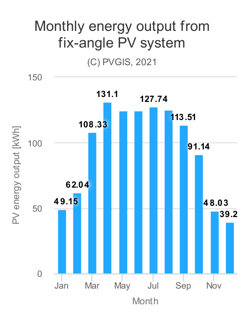

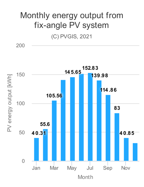

Helmut Z. schrieb:
> Für Li-Ion sind die Temperaturbereiche aber eher kritisch (soweit ich es
> verstehe).
Die von dir geforderten -5°C sind für typische Li-Ion Akkus nicht sooo
das große Problem. Da kann man so Pi mal Daumen mit 20% geringerer
Kapazität rechnen. Bei kälteren Temperaturen wird es aber schnell blöd,
d.h. bei -20°C hat man nur noch etwa die halbe Kapazität zur Verfügung.
Sollte in unseren Breitengraden aber zwischen März und November
eigentlich nicht vorkommen, wenn man nicht gerade auf der Zugspitze
wohnt ;)
Was den Ertrag von Solarzellen angeht, gibt es ein ganz nettes Tool um
den Ertrag abzuschätzen und zu visualisieren:
https://re.jrc.ec.europa.eu/pvg_tools/en/#PVP
Ich hab mal zwei Diagramme angehängt, die den monatlichen PV-Output
(ohne Wandlungsverluste!) für eine 1kWp-Anlage auf der grünen Wiese in
der Mitte von Deutschland zeigt. Das heißt für eine PV-Leistung von 1Wp
sind das eben Wattstunden und für 5Wp muss man das entsprechend mal fünf
nehmen. Das erste Diagramm ist für eine Neigung von 30° und das zweite
mit einer Neigung von 60°. Wie man schön sehen kann, bekommt man mit
einer 60°-Neigung im Frühjahr und Herbst höhere Erträge, wobei sie dafür
in den Sommermonaten niedriger ausfallen. Da du mit dem überschüssigen
Ertrag in den Sommermonaten nichts anfangen kannst wäre meine Empfehlung
also definitiv die 60°-Neigung.
Wie man in Diagrammen auch sehr schön sieht, ist der November das
eigentliche "Nadelöhr". Wenn man aber jetzt mal grob von 50Wh/Wp ausgeht
und deinem System eine Effizienz von 50% unterstellt, bekommst du aber
selbst im November noch ca. 120Wh aus einer 5Wp Solarzelle, was
definitiv reichen sollte, so lange du mit dem Akku auch mal eine längere
Schlechtwetterphase überbrücken kannst.
