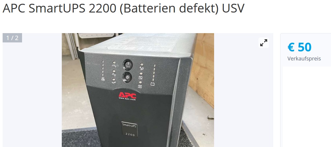

Gast #7042173
50€ fürn Sinus-WR der Größe find ich nen guten Preis. Wer kennt sich mit
den Dingern aus? Ich habe 24V Blei mit viel Kapazität (gut 200Ah),
lassen sich darüber Kühlschrank und Gefrierschrank betreiben? Ich hab
bis jetzt nur gefunden, daß Bleiakkus drin sind, aber nicht die
Spannung. Läßt sich die UPS parametrieren für Betrieb ohne
230V-Versorgung? Was muß man beachten?
Ein paar APC DC-Stecker hätte ich sogar noch rumliegen.

#7042206
1. Das ist eine USV, kein WR für Dauerbetrieb. Ob die das lange
mitmacht...?
2. Sind normale Bleibatterien (Autobatterien) nicht unbedingt geeignet
für USVs. Aber geht, ich selber betreibe so eine UPS 1000W mit 2
Autobatterien. In 10 Jahren habe ich sie einmal wechseln müssen.
Gruss Chregu

Man muss nichts parametrieren, um das Teil ohne 230 V zu starten.
Einfach den Powerknopf ein paar Sekunden gedrückt halten und die USV
startet ohne Netz.
Beachten muss man vor allem, dass solche USVs nicht für Dauerbetrieb
ausgelegt sind. Beispielsweise sind die Kühlkörper dadrin einfache
Metallblöcke (ohne richtige Kühlrippen). Die sind dafür dimensioniert,
eine Zeit lang eine gewisse Abwärme aufzunehmen, bis eben die Batterien
leer sind. Eine kleine Last wird vermutlich auch über längere Zeit
gehen. Ansonsten haben Leute solche USVs auch bereits für den
Dauerbetrieb umgebaut, aber bei dem Aufwand und der Größe der Kiste,
könnte ein für den Anwendungszweck entwickelter Wechselrichter die
bessere Option sein.

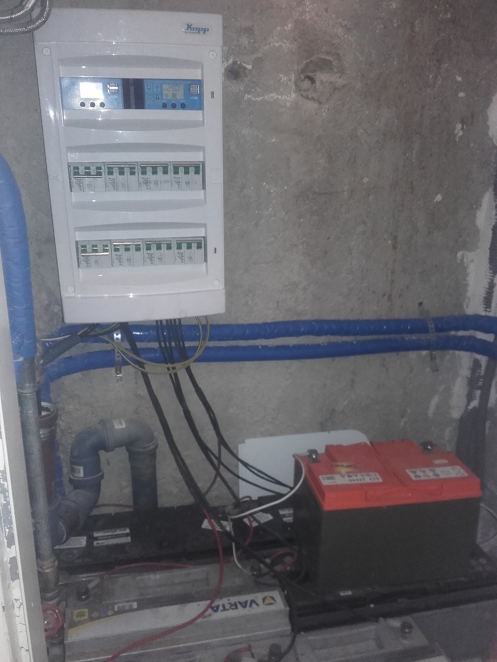

Gast #7060382
update.
Akkustapel funktioniert zufriedenstellend, allerdings gabs vom Vermieter
eine neue Tür fürs Kammerle. Da die jetzt dicht schließt, löst der
provisorisch reingehängte Gasmelder andauernd aus. Das ganze muß also
einen neuem Platz bekommen.
Verteiler gabs geschenkt, weil der einem Kunden nicht zuzumuten ist.

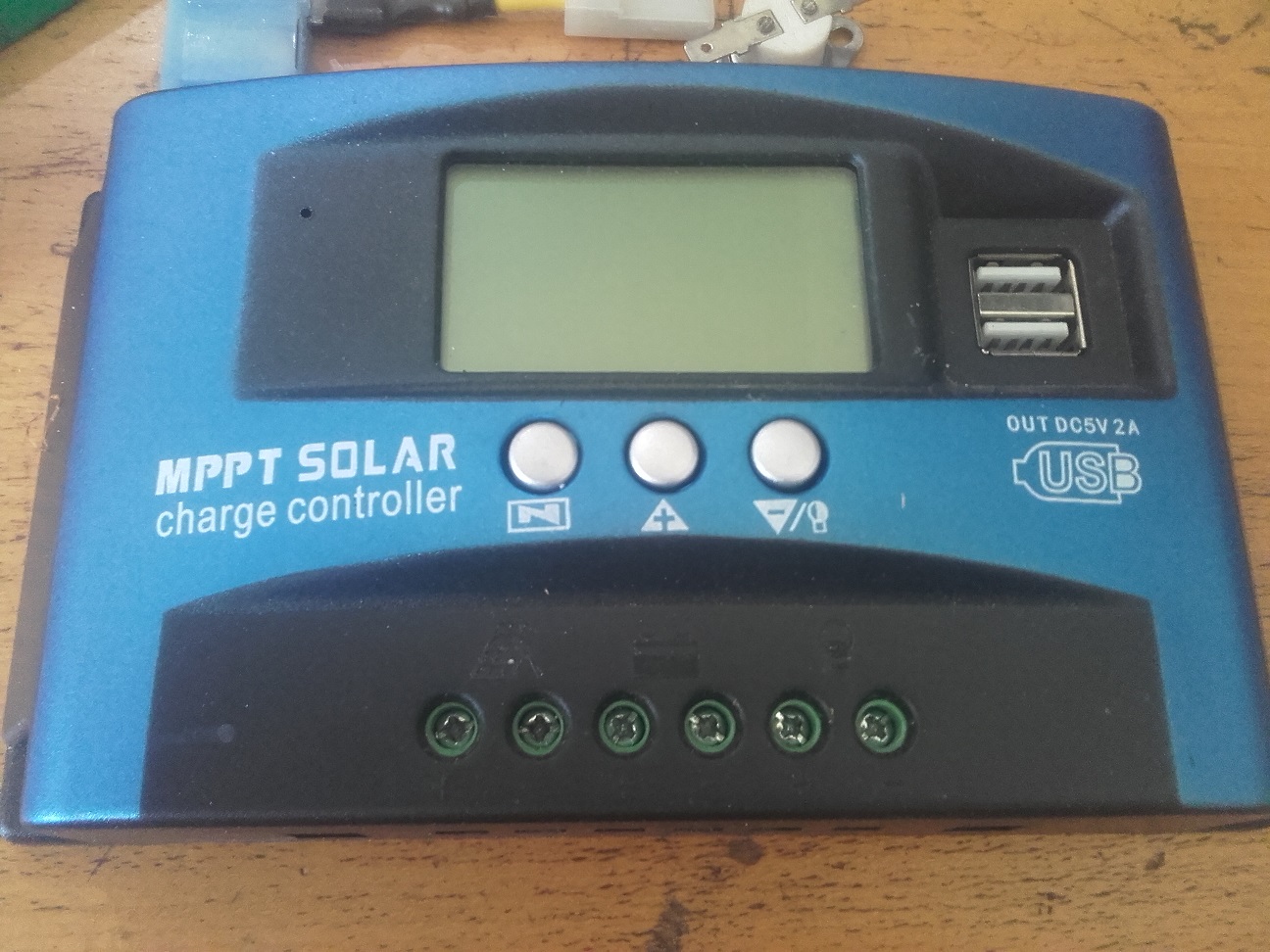

Viel zu weich. Sicherungsautomaten aus Abriß, hab mir diejenigen mit
geringem Innenwiderstand rausgepickt. Polklemmen DIY, leicht eingefettet
funktionieren die dauerhaft und sicher. 10€ für die Laderegler (hätte es
auch um dreifuffzig bei Aliexpress gegeben), die sind so schlecht, daß
die nicht mal das wert sind. Umbau auf einen besseren, kostet ca. 26€
bei amazon und war am nächsten Tag da. Der macht zwar auch kein MPPT,
aber die software funktioniert stabil und die Schaltpunkte und Messwerte
stimmen.
