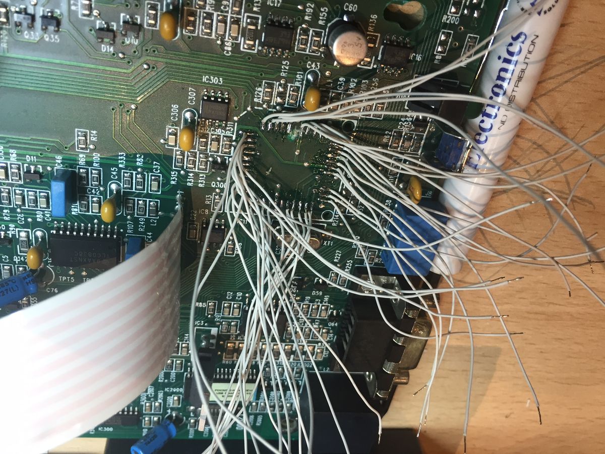

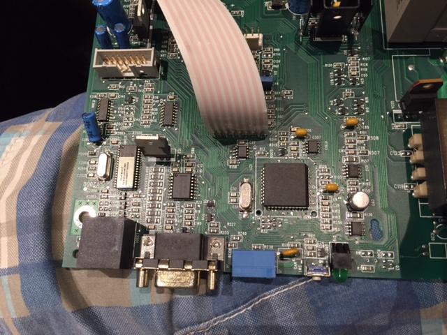

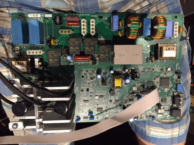

Hallo Leute,
bin gerade am Umbauen einer APC SmartUPS mit 2,2KVA in einen
Wechselrichter.
Tobias Woldert hat das ordentlich recherchiert und auch super eins A
dokumentiert.
Ausgehend von dem Artikel hier:
http://tobiaswoldert.de/index.php?go=Sinuswechselrichter
Bilder meiner Platine:
http://s33.postimg.org/pmu3lc2mn/IMG_5611.jpg
und
http://s33.postimg.org/biyowbccv/IMG_5612.jpg

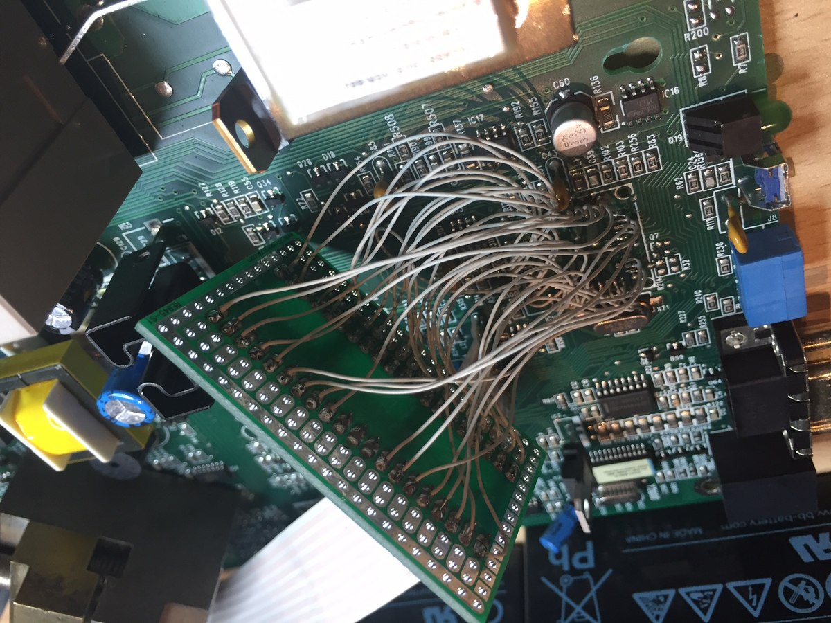

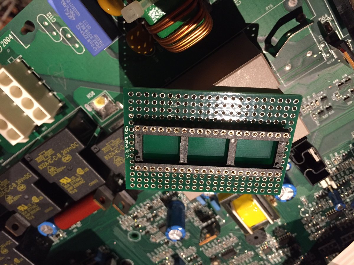

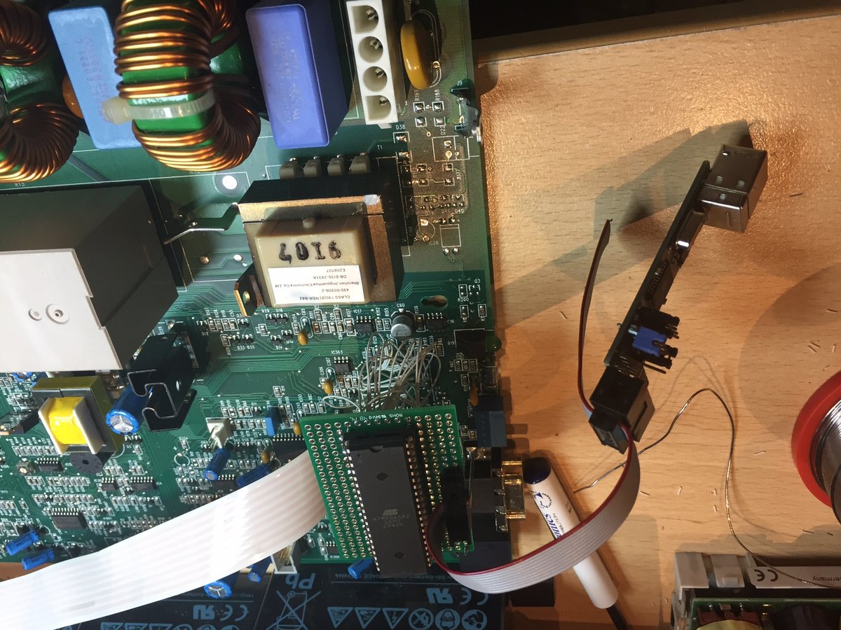

Bin gerade dabei den Microkontroller zu tauschen gegen den von ihm
beschriebenen ATMEL Typ. Er schreibt, dass die anderen Modelle (alle
SmartUPS grundsätzlich gleich) aber halt etwas unterschiedlich sein
könnten.
Mir ist aufgefallen (im Bezug auf seinen Artikel):
- zwei Trafos (ja auch mehr Leistung)
- Microcontroller im PLCC Sockel (Baue Adapterplatine auf DIL)
- höhere Batteriespannung (bei mir 48 Volt bei ihm 24 Volt)
Sobald ich weitere News habe poste ich hier.

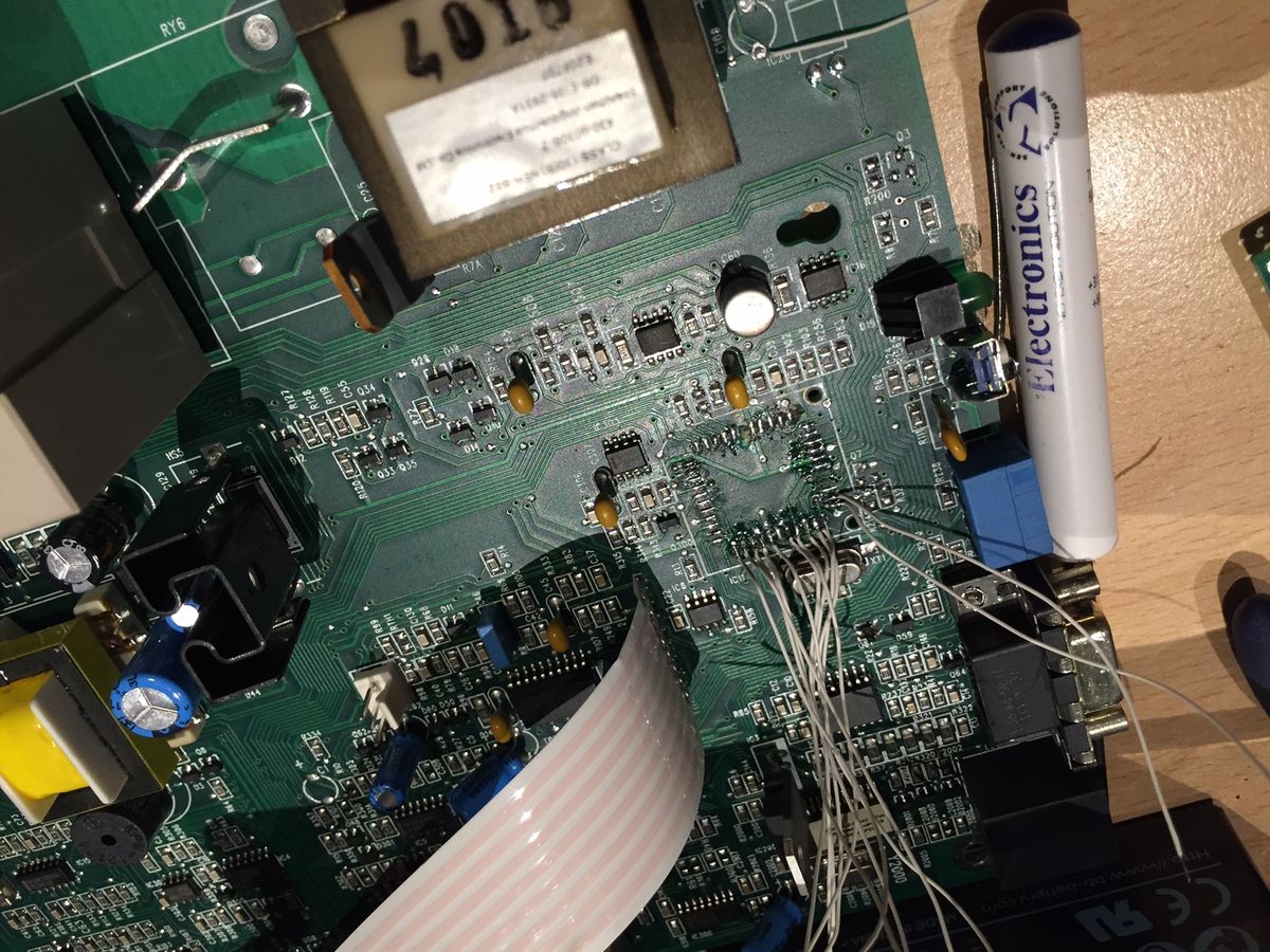

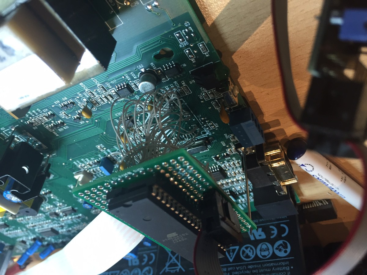

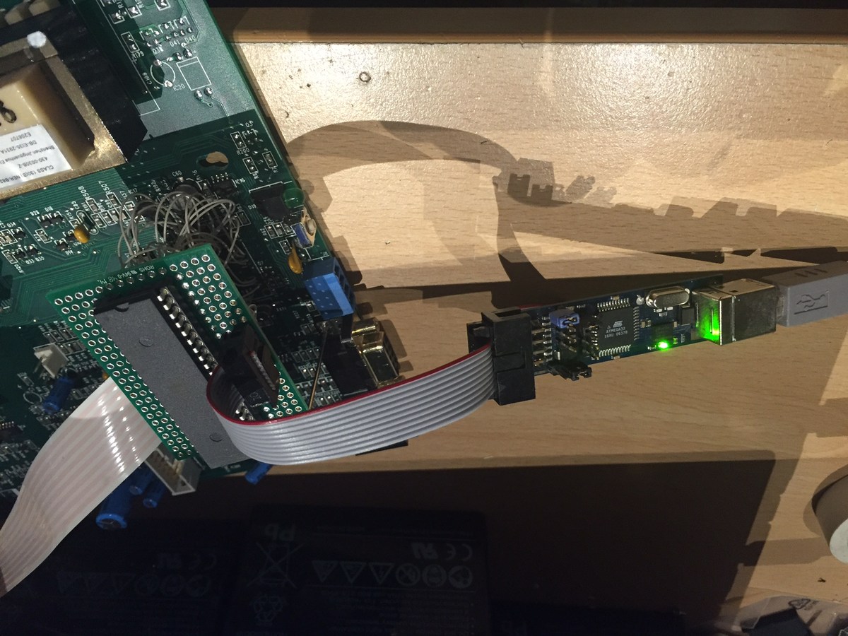

Hallo Leute,
so war heute soweit, alles zu testen und die Firmware in den ATMEGA zu
schreiben.
Es scheint, ich habe Pech. Die neuen "schwarzen" USV Modelle von APC
haben anscheinend einen etwas anderen Aufbau.
Denn die Pinbelegung ist nicht 1:1 gleich wie bei den älteren "grauen"
Modellen. In meinem Falle sogar die Programmierpins als I/O für dei
Relais verwendet. Wenn ich jetzt Programmiere flattern die Relais wild
vor sich hin ;-(
Jetzt kommt das, von dem Tobias gewarnt hat ;-)
Also Reverse Engineering der neuen Platine. Eines scheint jedenfalls
schonmal anders gemacht zu sein, der DAC fehlt. Also macht der
Controller anscheinend selber schon den Analog-Strom für die H-Brücke.
Hätte jemand Interesse und auch ein neueres "schwarzes" Modell können
wir ja gemeinsam die neueren Modelle analysieren.
