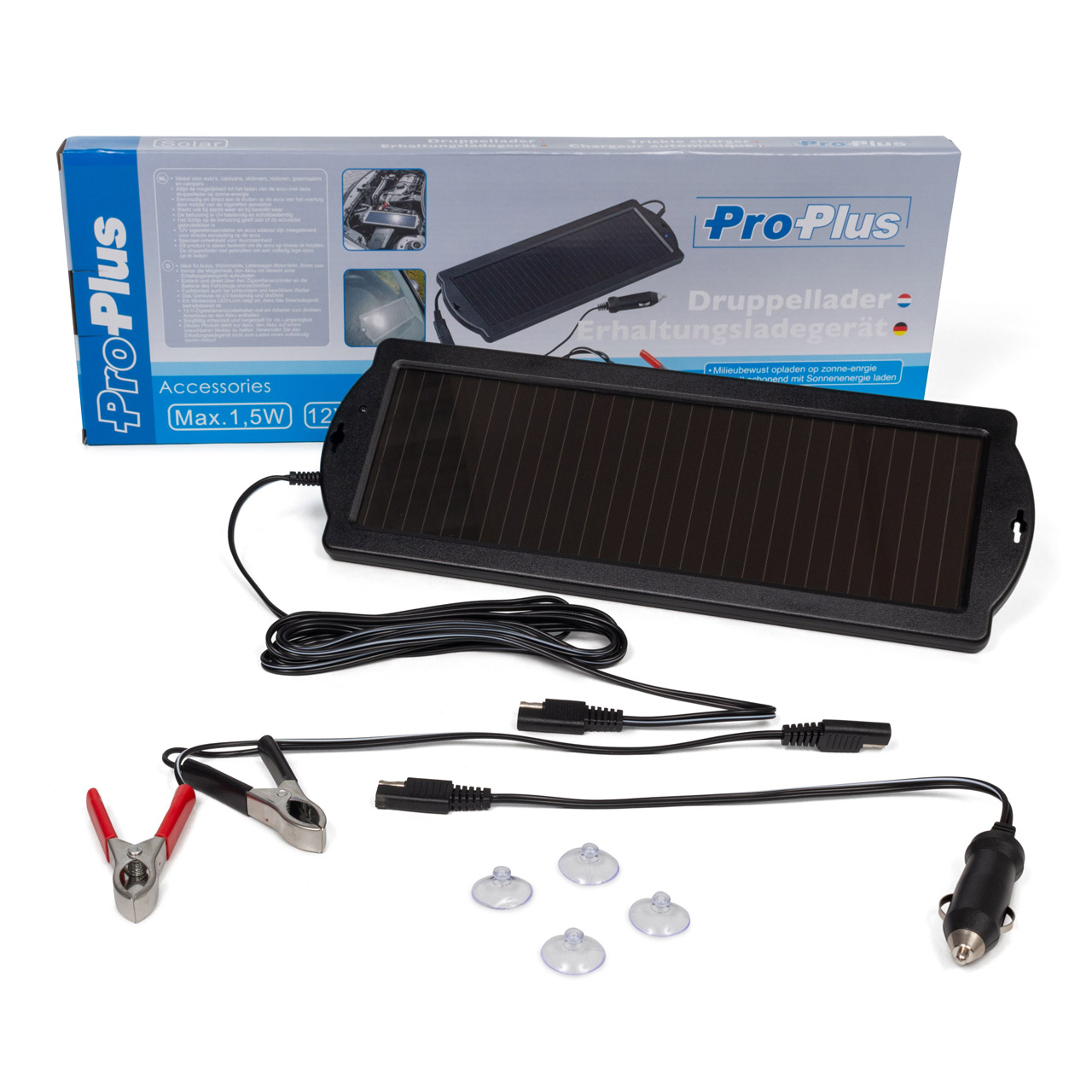

Ich benutze so ein Produkt auf dem Armaturenbrett meines Autos, das ich
nur selten fahre:
https://www.ws-autoteile.com/de/pflege-wartung/auto-ladegeraete-pruefgeraete-starthilfe/PROPLUS-Solar-Erhaltungsladegeraet-Batterieladegeraet-Solarpanel-12V-1-5W_UNI911W383
Es reicht in der Winterpause so gerade eben aus, eine Tiefentladung zu
verhindern.
Die erste Batterie meines Autos war ohne Solar Panel schon nach 3 Jahren
unbrauchbar (ja ich weiß, selbst Schuld). Die zweite Batterie lasse ich
gerade präventiv austauschen. Sie ist mit Solar Panel 12 Jahre alt
geworden. Insofern bin ich sehr zufrieden.
Mein Solar Panel enthält einen Laderegler, der die Spannung laut
Produktbeschreibung auf 13,8 Volt und den Strom auf 150 mA begrenzt.
(Firma: matzetronics) #7132293
Das Dings vom Foto hatte ich gerade geschenkt bekommen und in praller
Sonne gerade mal 50mA Kurzschlussstrom gemessen. M.M.n. viel zu wenig
für diese Panelgrösse. Ich hatte direkt am Panel gemessen ohne die
verbaute (Witz-)Platine.
Gast #7132301
Dann ist es kaputt. Die 150 mA sollte es im Sommer fast den ganzen Tag
zwischen Sonnenaufgang und Sonnenuntergang liefern.
> M.M.n. viel zu wenig für diese Panelgrösse.
Ja
Gast #7132326
Hatte ein ähnliches (vielleicht sogar das gleiche), Ladestrom Winter
ca.60mA, Sommer ca.40mA. Bei einem kleinen Autoakku kann man Glück
haben, daß das reicht.
Gast #7132331
Bei meinem ist die Elektronik in den etwas klobigeren 12V Stecker
integriert. Es war von Westfalia, allerdings nicht mehr in meiner
Variante lieferbar.
