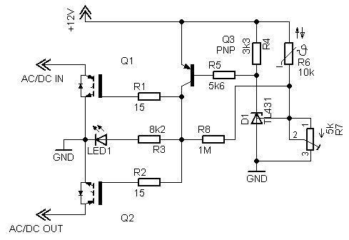

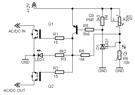

(Firma: matzetronics) #7141598
Hier ist die Schaltung. Der PNP kann irgendwas sein, als IGBT habe ich
den HGTG20N60 benutzt, weil er gerade da war. Es leuchtet ein, das das
12V Netzteil nicht geerdet sein darf, es schwebt mit der Masse zwischen
den beiden IGBT. Ich habe da ein kleines 12V SNT benutzt, Printtrafo
sollte auch klappen.
Nicht wundern über das Schaltzeichen für den TL431, in meinem Eagle habe
ich keines gefunden. R8 bestimmt die Hysterese, je kleiner, desto
grösser die Hysterese.
Lutz S. schrieb:
> Bei Thyristor und Gleichstrom kommt mir folgender Gedanke: warum nicht
> bei erreichen der kritischen Übertemperatur einen Thyristor zünden, der
> dann die Spannung am Heizstab kurzschliesst?
Weil er dann nie mehr ausschaltet. Solange das Panel Strom einspeist,
bleibt der Thy eingeschaltet.
