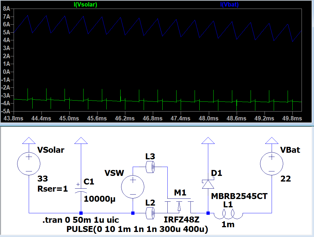

mildly upsetting ist die Verlustleistung an der Diode. Bei 30A und
blödem Tastverhältnis können das 10W werden. Mir fällt aber noch nichts
ein, das sehr schnell und sync mim Mosfet zu machen. Das muß ja auch
lücken können.
Das würde die Leistungssteigerung im schlimmsten Fall um 1/6 auffressen.

Helge schrieb:
> Das muß ja auch lücken können.
Warum? Nee. Ein synchroner buck lückt nicht.

Gast #7206735
Das ist ein Mißverständnis. Es gibt keinen immerwährenden betrieb.
Irgendwann ist der Akku voll, die Sonne schwach oder sonstwas. Das kann
immer-ein oder immer-aus-Zustände erfordern. Sehr kleine Impulse haben
höhere Verluste bei geringem Strom als lückender Betrieb.
Zielgröße müßte doch immer maximierte Ausgangsleistung sein, incl.
Reglerverluste. Ich sehe noch nicht, wofür man die Eingangsspannung
messen muß?

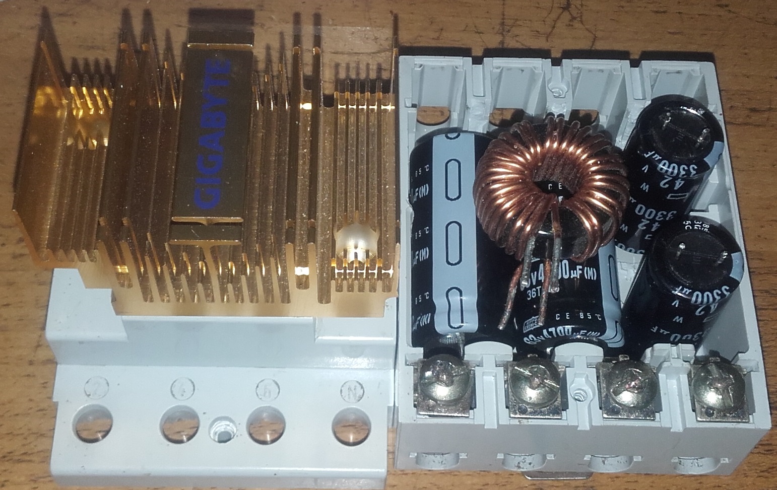

Gehäuse:
Mich wundert, daß viele MPPT-Regler diese Einlötklemmen verwenden. Im
Leistungsbereich gibts doch lang etablierte stabilere Lösungen, wie im
Bild.

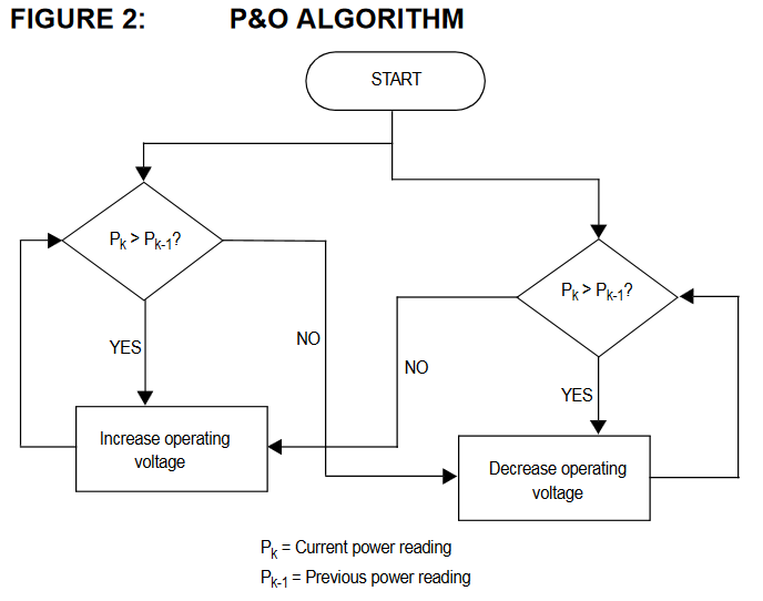

#7206839
> messen muß?
Sicher kannst du wie der soyosource die ganze leistungskurve von
kurzschlussstrom bis leerlaufspannung durchmessen. Dann ist dein gerät
bei jeder wolke 1 sekunde offline. Oder alle 5 min mal 1 sekunde
offline.
Oder du kannst in einem kleinen bereich um die aktuelle leistung
abfahren und schauen ob das auf einer seite mehr leistung hat und dann
dort hin wandern. Wie deine grafik oben. Der $40 GTI macht das so.
Funktioniert in der praxis ziemlich schlecht, das bleibt öfters mal bei
lokalen maxima hängen und eiert immer rum.
Oder du kannst die leerlaufspannung messen und dann 80% der spannung ale
MPP spannung definieren. Da wirst du ziemlich nahe am maximum sein, es
eiert nichts rum, und wolken ändern am MPP auch nichts.
Oder du kannst die leerlaufspannung messen und dann 80% der spannung als
referenz definieren und im  "plausiblen bereich" +- 5% bleiben. Das
verhindert die groben lokalen maxima.
Vergiss nicht dass du ströme / spannungen messen willst die gerade mit
10A 100khz gepulst werden. Die messungen sind grobe schäzungen.
Gast #7206892
Ich will MPPT zum Bleiakku laden, 24V.
Messen Leerlauf oder Kurzschluß würde mir jedes mal ein Loch in den
Stromfluß reißen, das machen Profigeräte doch auch lange nicht mehr.
Sowas müßte recht häufig passieren, weil bei Wolke-weg werden die Panels
schnell warm.
Jedenfalls paßt wenigstens der Leistungsteil in ein ausgeräumtes
4TE-Hutschienengehäuse. Nur noch jemanden finden, der mir die störenden
Reste sauber wegfräst und den Deckel bearbeitet. Ungefähr 15mm Höhe
bleiben noch fürs Steuerplatinchen, und in den erhöhten
Deckel-Ausschnitt passen 1 Diode und 3 Mosfets.
Und dann programmieren wieder-lernen. Das ist paar Jahre her. Kleiner
PIC dürfte reichen.

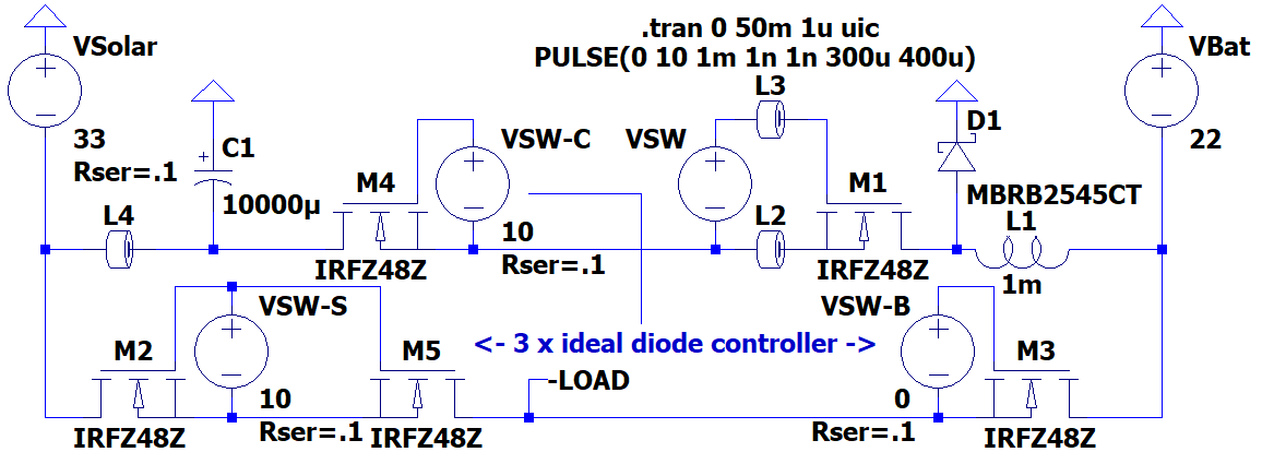

#7207206
Die macht nur 60V Weches Modul(e) hängt daran?
3 FETs ? 2 Für unterschidliche Strings, eine zur Batterieabschaltung?
Ich hab jetzt mal auf Verdacht eine TSF40U100C bestellt.
Eigendlich viel zu groß, zur Zeit hängt eine 5824 drin, die kann (weit
über max Ratings 71V) Wird aber bei 5A unangenehm warm (70°)
Eine zu geringe Kappazität kann auch unglücklich sein - Überschwinger
bis zur Modulspannung - 50% Wirkungsgrad :-(
Gast #7207596

#7207889
Zuerst wolltest Du Akkus mit Nennspannung < Nennspannung/PV-Modul
laden, jetzt plötzlich hast Du Verbraucher die direkt an PV-Modul
"laufen soll(t)en"? Das versteh einer.
Und aus Deinem Schaltplan wird man auch nur begrenzt schlau: Was
das topologisch darstellen soll wie auch wieso Du z.B. zwei Fets
seriell bräuchtest. Rechts unten die beiden - da ist doch einer
redundant? Etc. pp.
Logischerweise bringt MPPT wenig, wenn man vieles in Freilauf-
und/oder Rückstromschutzdiode verheizt. Ein Fet "zu viel" ist
weniger schlimm (so lange sehr niederohmig), aber der erscheint
halt unnötig.
> ein, das "sehr schnell und sync" (was das wohl genau heißen soll?)
> mit einem Mosfet zu machen. Das muß auch lücken können. (und das?)
Du weißt allgemein nicht, wie man das (diverse Optionen) machen
könnte? Oder nur nicht, wie mit vorh. Teilen möglich? Oder was?
Bitte Texte wie auch Schaltpläne verständlich/eindeutig, sonst ist
das mehr Ratespiel als "Brainstorming" o.ä.
WF88 schrieb:
> Alt G. schrieb:
>> Wenn du einen low-side FET nimmst bekommst du probleme beim messen der
>> ausgangsspannung
> So ein Quatsch, einfach zusätzlich nach dem FET die Spannung messen und
> sich in Grundrechenarten austoben.
Ach ja? Wo/wie genau? Hab wohl die Grundschule zu oft geschwänzt.
#7207908
Alfred B. schrieb:
> WF88 schrieb:
>>> ausgangsspannung
Man kann schon die ausgangsspannung von der eingangsspannung abziehen
und so den relativen ausgang zusammenrechnen. Nur in der praxis läuft
das schlecht weil sowohl eingang wie auch ausgang schwer ripple
draufhaben. Ich habs probiert.
#7207940
Wäre es nicht einfacher den Kondensator sowie den Load zwischen M4 und
M1 zu hängen? Dann könnte der untere Strang ersatzlos gestrichen werden?
Ein Kondensator parallel zur Batterie (nah an L1 und D1) würde auch
nicht schaden?

Gast #7208187
Will ich bei Akku-Unterspannung den Verbraucher ausschalten, müßte sogar
noch ein Mosfet mehr rein. Aber dafür muß man das Prinzip der idealen
Diode verstanden haben.
#7208230
Helge schrieb:
> verstanden haben
...könnte man nach Jahren im Forum aber schon auch die Funktion
"Markierten Text zitieren". ;-)
Nee, ich habe in dem (sorry) enggedrängten Wirrwarr nur übersehen,
daß "LOAD" zwischen die zwei v. m. g. Fets platziert war. Mein
Fehler, ich hab's wie gesagt lieber übersichtlicher/erkennbarer.
(Und mir ist klar, wie das aussah, aber keine Sorge: Mir sind eben
wie angedeutet div. Möglichkeiten klar, einen Synchronwandler zu
stricken, auch wenn kein Synchronwandler-Controller vorhanden - da
sollte ich "Mosfet als Synchrongleichrichter" schon kennen.
Das davor war nicht Kritik zum Selbstzweck, sondern um mögliche
Hilfe meinerseits zu erleichtern.)
Davon abgesehen sind es m. E. ZWEI GETRENNTE Projekte, PV direkt
an Last (so geeignet) zu schließen und/oder nen Akku mit zu laden.
Also getrennt zu planen (und auch aufzubauen). Genau wie Projekt
drei, der evtl. nötige Step-Up für "12,24,36VDC Akku an 48VDC
Verbraucher".
Aus verschiedensten Gründen, die Dir bestimmt selbst klar werden
falls sie es nicht eh schon m.o.w. sind.

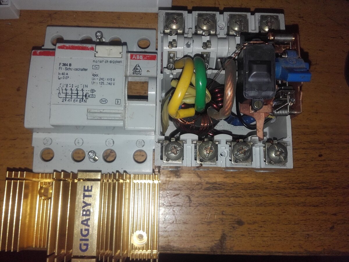

Gast #7208256
In der Tat ist mein Plan B, daß ich Lastmanagement in ein zweites
Gehäuse auslager. Von den alten ABB fallen ja immer noch ab und an
welche aus wegen ausgehärtetem Fett im Auslöser, aber im Moment ist nur
das eine Gehäuse im Teilespeicher.
Blöd beim "doppelten Lottchen" sind die Mehrfachverbindungen und daß es
eine zweite Spannungsauswertung braucht. - Immerhin lassen sich dann
aber genug Mosfets reinwerfen, daß der Verlust nahe Null ist. Grübel.

Ok, da Du noch grübelst, doch noch einmal deutlicher:
Ganz klar, der gesamte Bauteilaufwand ist evtl. minimierbar bei
"all-in-one" (ein Leistungspfad, wenn auch komplexer).
Übersichtlichkeit, Flexibilität (bei Optimierung UND Anwendung...)
und vor allem auch Effizienz (weniger Bauteile im Strompfad und
als Resultat der jeweiligen Optimierung) sind aber sicher maximal
bei einstufigen Konvertern parallel.
IDEALE Dioden, keine Schottkys. Außer evtl. eine kleine parallel
zum Sync Fet, ob dieser nun HS oder LS - beides realisierbar -
wenn/weil Dein Konverter vorzugsweise arbeitet wie kommerzielle
Synchronwandler also bei schwacher Auslastung lücken können soll
(die brauchte nur den dabei viel geringeren Strom tragen können).
