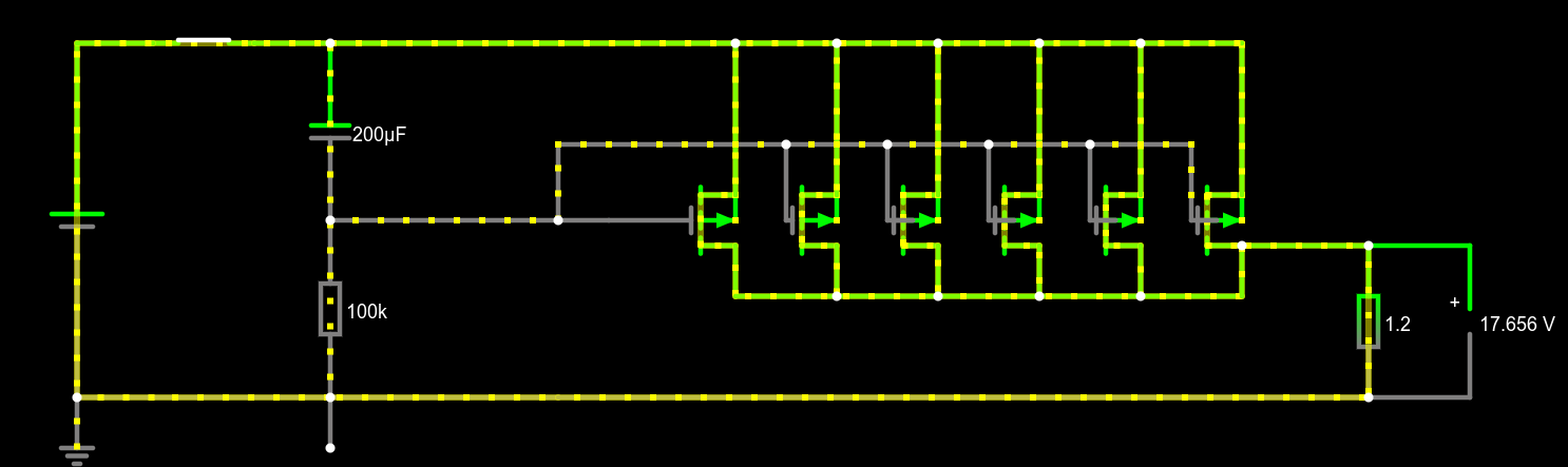

Ich möchte den Wechselrichter nicht indirekt (Relais) schalten, da der
Lastausgang auch als Monitor funktioniert. Sprich in der App wird mir
der Strom bzw. die Leistung dargestellt. Darum würde ich nur gerne den
Strom beim Einschalten minimieren.
Deine Idee mit den parallelen Mosfets habe ich versucht zu simulieren.
Siehe Schaltung im Anhang. Hast du eine Idee, warum die Spannung am
Lastwiderstand (Wecheslrichter) nur auf ~17V steigt? Versorgungspannung
ist 24V.

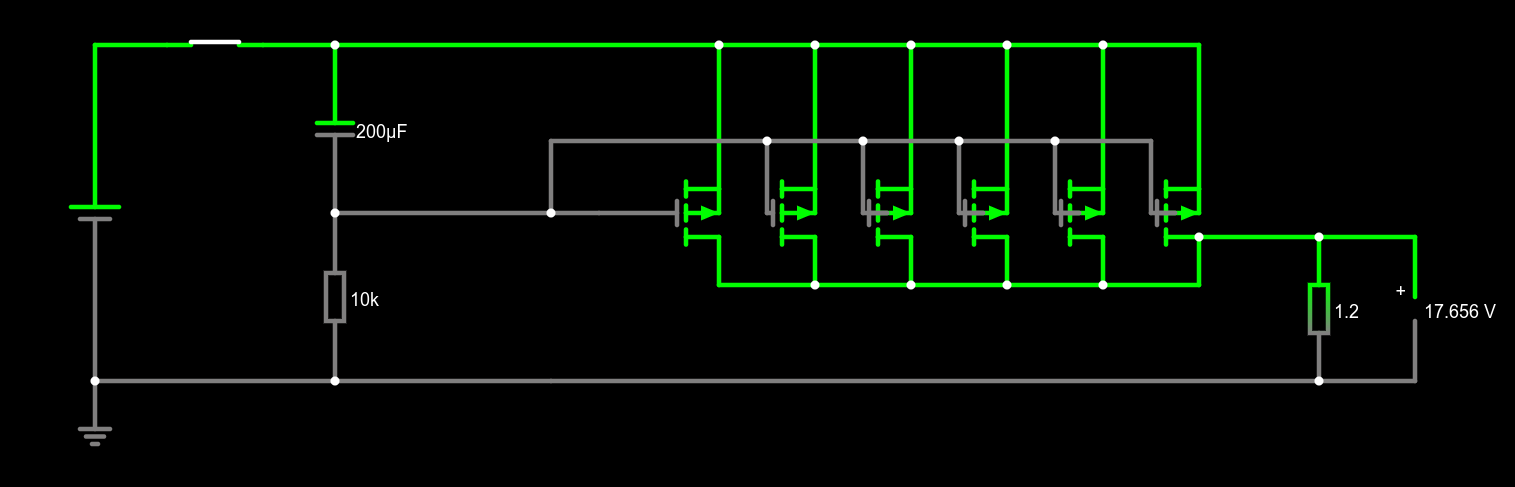

#7290891
Martin R. schrieb:
> Uwe B. schrieb:
>> Wo kommt die Steuerspannung für die Mosfets her?
>> Leckstrom vom 200µ Elko?
> Die Steuerspannung ist die durch Ladung des Elkos kleiner werdende
> Spannung am Widerstand. Wenn ich die Gates auf Masse lege, bekomme ich
> auch nur ~17V am Widerstand.
Äh, P-Kanal, habe ich übersehen. Nimmt man möglichst nicht da
schlechtere Daten.
100K ist reichlich groß.
Die Mosfets haben auch durchgesteuert einen Widerstand (Rdson)
Uwe
#7290902
Uwe B. schrieb:
> Martin R. schrieb:
> schlechtere Daten.
> Uwe
P-Kanal deshalb, weil ich es so in die + Leitung schalten könnte. Aber
das könnte ich auch noch ändern.
Rdson wird der Grund sein. Der wird im Verhältnis zu 1.2 Ohm Last eben
Gewicht haben. Gibt es einen Trick, wie man das umgeht?

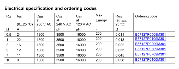

#7290929
Jobst Q. schrieb:
> Thomas R. schrieb:
>> Baue einen passenden NTC (Thermistor) dazwischen. 10 Ohm sollte reichen.
> Es müste ein PTC (Kaltleiter) sein. Im Prinzip eignen sich Halogenlampen
> dafür. Je nach Leistung mehrere parallel. Und eine Drossel gegen den
> Anfangsimpuls.
Hallo Jobst, bitte nochmal nachdenken: eine NTC hat "kalt" einen hohen
Widerstand, durch die Reihenschaltung mit der Last begrenzt er damit den
Strom. Wenn er sich dann aufheizt, wird sein Widerstand geringer bis
dieser praktisch nicht mehr ins Gewicht fällt.
Bei einem PTC würdest du beim Einschalten einen sehr hohen Strom
zulassen und dann durch das Erwärmen den Strom sogar "abwürgen".
#7290936
H. H. schrieb:
> Martin R. schrieb:
>>> reichen.
>> Gibt es einen NTC der ~20A verträgt?
> Schon, TDK P27, aber für 10 Ohm wirst du einige in Reihe schalten
> müssen.
Laut Katalog gibt es den P27 (max. 24A) bis 10 Ohm?

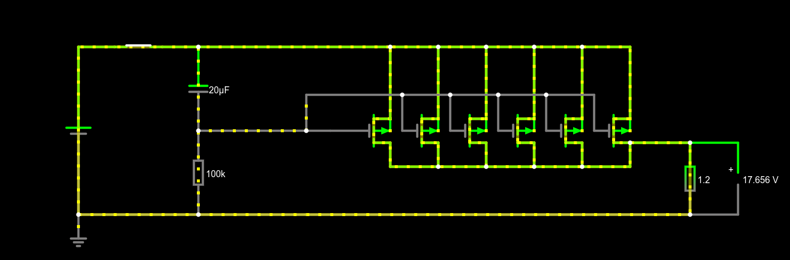

Mir würde die Schaltung so wie hier gezeichnet eigentlich ganz gut
gefallen. Ich habe nun gängige Werte für Rdson gesucht. mit 0,035 Ohm
sind diese doch um einiges geringer als die 1,2 Ohm der Last. Hinzu
kommt die Parallelschaltung der sechs Mosfets.
Somit dürfte dieser Widerstand eigentlich nicht der Grund dafür sein,
dass die Simulation hier nur 17V an der Last anzeigt.
Kennt jemand einen anderen möglichen Grund oder sieht einen Fehler?
Oder ist hier schlichtweg die Simulation falsch? Für die Mosfets kann
ich lediglich die Parameter "Schwellspannung" und "Verstärkungsfaktor"
konfigurieren.
Danke
LG
Martin

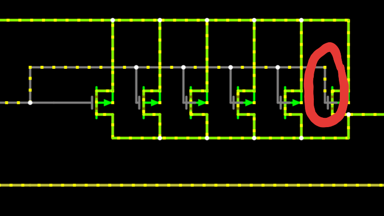

#7291082
Michael M. schrieb:
> Wieso ist die gelbe Punktlinie nur am letzten Mosfet angeschlossen,
> haben die anderen 5 keinen richtigen Kontakt?
Dürfte sich um einen Darstellungsfehler gehandelt haben. Habe es jetzt
noch mal sauber gezeichnet

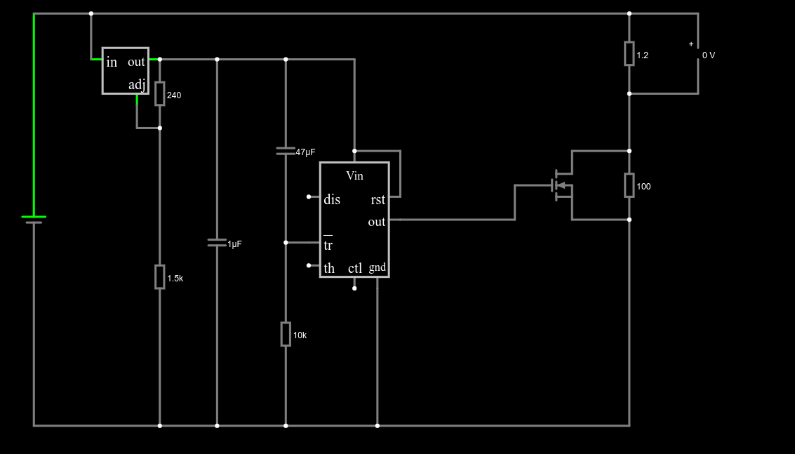

#7291350
Martin R. schrieb:
> Anbei habe ich deine Vorschläge in einen Schaltplan übertragen. Eine
> Verständnisfrage:
> Den Spannungsregler habe ich so eingestellt, dass er 9 V ausgibt. Der
> NE555 gibt somit auch 9 V aus. Damit steuert das MOSFET aber nicht ganz
> durch oder?
Ohne mir die Beschaltung des 555 genauer angesehen zu haben (ist lange
her), sieht gut aus.
100nF nearby dem Spannungsregler kommt immer gut. Ein Elko am Eingang
auch. Datenblatt konsultieren, da steht das Wohlfühlambiente drin
beschrieben.
Verzögerung einstellbar machen.
Stell den Spannungsregler auf ~ 15 Volt ein (oder nimm einen 7815). Dann
hast du auf jeden Fall mehr als die erforderlichen 10V am Gate. (darauf
beziehen sich die Spez. im Datenblatt)
Du mußt beim NE555 ca. 1,7V, "abziehen", abhängig von der Belastung.
Siehe Datenblatt. So richtig Power kann der Ausgang nicht.
Nicht die CMOS Version des 555 (LMC555) wählen, der kann "nix".
Uwe
