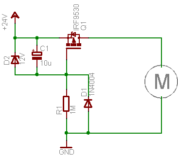

Hallo zusammen!
Suche eine Schaltung die ich in eine Motorleitung (z.B. + Leitung)
einschleifen kann und damit den DC-Motor (24V/100W) sanft anlaufen
lassen kann.
Muss deshalb in die Motorleitung einschleifen da ich in die Versorgung
bzw in das Motorgerät keinen eingriff habe.
Hab mir dazu ne Schaltung mit Mosfet im linearbetrieb überlegt. Im
Einschaltzeitpunkt macht der Motor ja praktisch einen Kurzschluss und
somit kann ich über den noch gesperrten Mosfet über eine Diode einen
Elko laden. Mit dieser Spannung lade ich dann einen kleineren c der mit
dem gate verbunden ist.
Funktioniert auch soweit, allerdings wenn ich den Motor abschalte
behalten die Elkos/Kondensatoren Ihre Ladung und die Schaltung
funktioniert nur beim ersten einschalten.
Wie kann ich also die Elkos wieder vernünftig entladen (1-2 sec) ?

#3296685
@ Stefan (Gast)
>lassen kann.
Motoransteuerung mit PWM.
Die PWM lässt man langsam hochlaufen.
Ist auch kein Problem, muss man halt einen High Side Schalter nutzen.
Nicht so gut. Verheizt viel Wärme.
Dein Schaltplan stimmt nicht. Das muss ein P-Kanal MOSFET sein und Drain
und Source müssen vetrtauscht werden. OK, mit dem N-Kanal SCHEIN es zu
laufen, aber du verheizt MASSIG Wärme über dem MOSFET, weil der
prinzipbedingt nicht voll durchsteuern kann (Sourcefolger).
Mach es richtig.
Gast #3296934
Hallo Falk,
vielen Dank für die Schaltung, meine Elektrotechnikkenntnisse sind schon
etwas eingerostet......ich versuche mal die Schaltung zu
verstehen....wäre nett wenn du mich korregieren kannst
[Einschaltvorgang des Motors]
1.
Der Kondensator ist nicht geladen, der Transistor nicht durchgeschaltet.
Der Kondensator bildet einen "Kurzschluss, 24V fallen am R1 und am
Transistor ab.
2.
Strom fließt durch Kondensator und R1, die Spannung am Kondensator
steigt, gleichzeitig beginnt der Transistor durchzuschalten, der
Motorstrom steigt an
3.
Am Kondensator liegen 12V an, die D2 wird leitend, die Spannung am
Kondensator steigt nicht mehr weiter, der Transistor ist maximal
durchgeschaltet.
Durch den Widerstand fließt ein minimaler Strom parallel zum Motor.
[Abschaltvorgang des Motors]
1. Der zum Abschaltzeitpunkt mit 12V geladene Kondensator entläd sich
über den noch durchgeschalteten Transistor, Motorwicklung sowie die
Diode D1.
2. Mit sich verringernder Spannung am Kondensator fängt der Transistor
wieder an zu sperren.
Ist das so richtig verstanden?
Danke

Gast #5068574
vielen Dank für die Beiträge. Habe den Schaltplan mal umgesetzt und der
Sanftanlauf funktioniert soweit wie gewünscht, außer daß leider der FET
binnen sekunden seeehr heiß wird und nach ein paar sek. durchbrennt.
meine Parameter sind:
Betriebsspannung 28V
Stromaufnahme der Last 4-5 Ampere
Anlaufstrom (nur kurzzeitig) ca. 8 A
Leider reichen meine Kenntnisse nicht aus das Problem einzugrenzen, ich
habe jetzt mal einen anderen n-Kanal FET besorgt der 200W abkann aber
bevor ich ihn teste wollt ich euch fragen ob die Dimensionierung des FET
hier überhaupt das Problem ist, oder ob es noch ein grundsätzl. Problem
gibt mit der Schaltung.
Danke euch im voraus!

#5068596
@markus e (Gast)
Logisch. Wurde ja auch schon mehrfach im Thread bemängelt. Der MOSFET
arbeitet im Linearbetrieb und verheizt MASSIG Wärme. Ohne Kühlkörper
brennt der durch. Außerdem mögen die meisten modernen FETs keinen
Linearbetrieb, erst recht nicht bei 8A Anlaufstrom.
Das kann der auch nur bei einem ausreichend großen Kühlkörper.
Gibt es, lies die Beiträge. Und dann baust du die Sache mit PWM auf.

sonst wäre es ja nur ein Tiefsetzsteller. Als solchen
könnte man ihn bezeichnen. Schaltelement, Induktivität
und Freilaufdiode sind drin.
