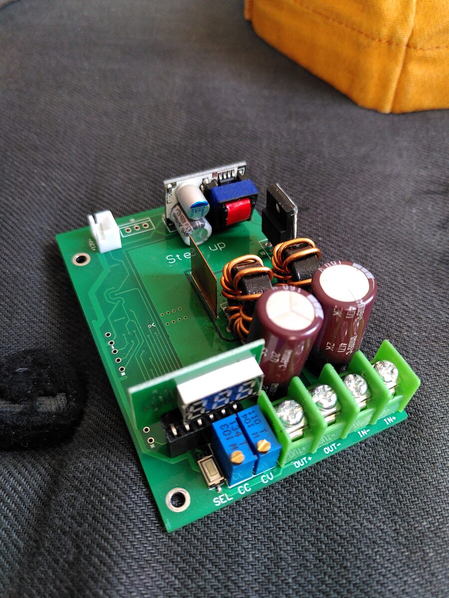

Ich suche seit geraumer Zeit nach einer Lösung für die Solar-Ladung meines umgebauten Elektroautos (nicht selbst umgebaut). Ich werde in den nächsten Tagen ein 315W-Panel montieren, habe aber nur die denkbar schlechteste Lösung zur Stromwandlung hinbekommen: Solarpanel -> normaler Solarladeregler -> 12V Pufferbatterie -> 230VAC Spannungswandler -> eingebautes AC-Ladegerät des Autos -> 144VDC (nominal) Traktionsbatterie. Da wird die Spannung so oft gewandelt, da kommt hinten wohl wirklich nicht mehr viel raus.
(Um das gleich vorweg zu nehmen: Nein, das Auto wird davon nicht fahren können. Aber bei meiner geringen Nutzung stehen die Zeichen extrem gut, dass ich im Sommer dann garnicht mehr laden muss, selbst mit meiner behinderten Schaltung.)
Ich hab andererseits einen chinesischen Solarladeregler hier, der genau dafür gebaut wurde, der aber leider nur bis 150V geht. Hier hatte der Anbieter, den es heute auch nicht mehr gibt, die 144V Spannung zu genau genommen. 150V reicht nicht; die Traktionsbatterie muss mit bis zu 164V geladen werden.
Weitere fertige Produkte in dem Bereich gibt es scheinbar nicht; seit Jahren googel ich mir die Finger wund.
Hat jemand hier eine kreative Idee, wie man das hinbekommen könnte? Ich bin selbst kein Elektronikexperte, nur allgemein "gut mit Technik".
Z.B. kam die Idee auf, den Transistor des chinesischen Ladereglers durch einen 200V-Transistor auszutauschen. Aber die Steuerung müsste ja dann auch angepasst werden, und die ist sicher einprogrammiert; da kann man nicht mal eben eine Komponente austauschen. Die Spannung lässt sich mit Reglern verstellen, bleibt aber bei ca. 148V dann stehen. Diese Idee ist mir auf jeden Fall zu kompliziert.
Oder gibt es Step-Up-Wandler mit einem fixen Wandlerverhältnis unabhängig der Ein- oder Ausgangsspannungen, z.B. 1:2, so dass ich den chinesischen Regler auf 82V einstellen würde, und hinten nochmal ein Wandler dranhängt, der das auf 164V hochwandelt?
Mach mal Fotos von dem. Besonders die Ausgangsseite von beiden Seiten und sichtbarer Beschriftung der Elkos. Den sollte man nämlich recht einfach auf höhere Spannung modifizieren können. Wenn der 150V kann, wird der auch 10% mehr können ohne gleich die Grätsche zu machen.

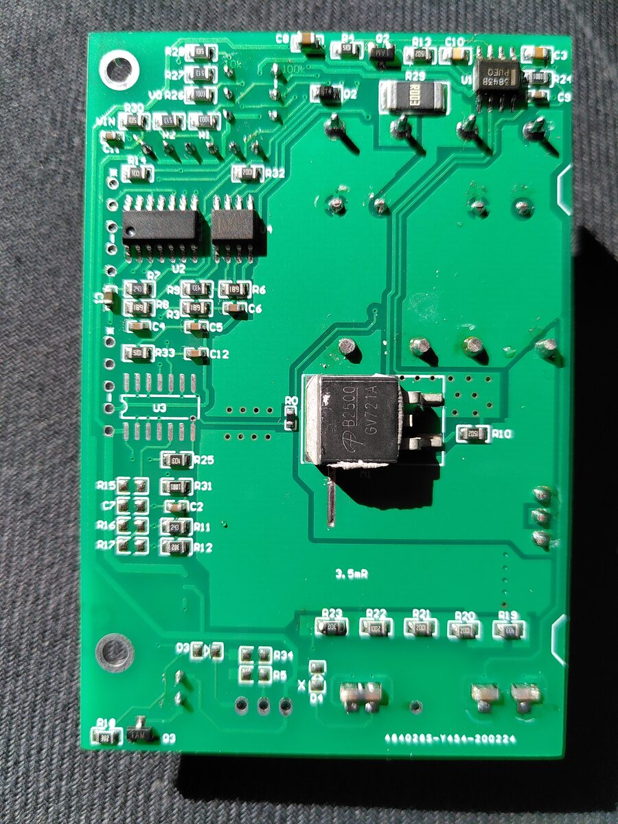

Hier die Fotos. Natürlich kam das Ding im Gehäuse mit Lüfter.
Den Transistor hab ich nicht scharfgestellt bekommen; es steht MBRF30150CT drauf.
Die Elkos sind 160V/150µF. Außerdem steht noch drauf: KXJ, sowie bei der Eingangsseite (M)105°C 4(7) 2K, und an der Ausgangsseite (M)105°C 2(7) 6S.
Was ich wegen modifizieren nicht verstehe ist, dass die Spannung doch elektronisch eingestellt wird. Die Schaltung müsste doch dann auch modifiziert werden, order? Aber das wirst Du mir sicher erklären.
Das ist kein Transistor, sondern eine Schottkydiode, 30A/150V.
Der Transistor ist auf der Unterseite: AOB2500, ein 100A/150V MOSFET.
