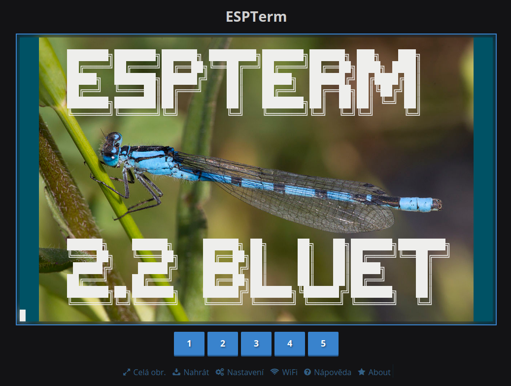

ESPTerm Vorstellung:
Die Hardware ist  minimal - ESP8266 in einer der vielen Bauformen
Getestet ESP01S, ESP12, NodeMCU
Die Software, Doku & Code findet ihr komplett auf GitHub
https://github.com/espterm/espterm-firmware
Fuer einen Ueberblick des GUI gibt es diese Demo - ist weitgehend
identisch zum realen Code
https://espterm.github.io/term.html
Leistungsmerkmale der Terminalemulation - modifiziertes XTerm Dokument
https://espterm.github.io/docs/espterm-xterm.html
Die aktuelle Version findet ihr auf
https://github.com/espterm/espterm-firmware/releases
flashen mit den ueblichen ESP Tools - ist schon genuegend diskutiert
worden
Die Leistungsmerkmale kurz zusammengefasst:
Terminalemulation mit serieller Schnittstelle (3,3 V Pegel  ESP8266 )
Web basierendes Echtzeit Display -  verwendet HTML5, Canvas, WEBSocket
  Benoetigt aktuellen Browser - am besten mit Chrome
- Firefox und Safari sind ok, Msoft Edge ist grenzwertig langsam
Weitgehende Kompatibilitaet mit VT102 plus Erweiterungen von XTerm
  Screen Size bis zu 80x25
  Voller UTF-8 Support, alternative Character Sets
  Alle normalen Text Attribute, 256 Farben - optionaler Color Picker
  Durch das limitierte RAM des ESP sind derzeit 132 char Mode, double
height, double width Characters nicht verfuegbar
Mouse Tracking Mode kompatibel zu XTerm, Touch Screen funktioniert
Viele Darstellungsmerkmale sind ueber Web Config Interface oder
dynamisch ueber die serielle Schnittstelle konfigurierbar
  Titelzeile, Commandbuttons, Farben
Optionales Hintergrundbild von externen Webserver
  Statisch konfigurierbar oder dynamisch vom seriellen Port aenderbar
  Ermoeglicht die einfache Verwendung von z.b. Grundrissen,
Leitungsfuehrungen oder Grafiken mit dynamischen Text Overlay
5 frei konfigurierbare optionale Buttons
  zusaetzlich ist der gesamte Schirm ueber Escape Sequenzen optional als
Touchscreen/Mouseclick nutzbar
Debug Screen - zeigt alle Control Character an, ohne sie zu
interpretieren
Upload Tool mit diversen Optionen
Umfangreiche integrierte Helppage mit Beispielen - derzeit noch in
englisch
  GUI je nach Firmware englisch, deutsch oder tschechisch
Benutzerfreundliche WIFI & Netwerk Konfiguration
  Static IP, DHCP, channel selection, power
  Optionaler Access Point
  SSID search utility fuer existierende Netzwerke
Passwortschutz konfigurierbar fuer WEB Interface & separates Admin
Passwort
Settings im Flash geschuetzt - fuer Verwendung im Schulungsbereich
optimiert
Zusaetzlich zur Terminal Emulation gibt es ein integriertes Networking
Feature
  (Das kann gleichzeitig zur Terminalemulation geschehen - es ist mit
Private Message realisiert)
Text Messages zu einem anderen ESPTerm
WARNUNG: TeraTerm unterdrueckt die Private Message
-  es muss im Debug Mode  laufen um die Private Message anzuzeigen
API endpunkt (/api/v1/msg) fuer Messages messages von einem script am
PC, web browser or CURL
Kommandos fuer Anfragen an Remote Server und Empfang von Response
Headers und optionalen Body
Beispiele dazu in der Help Page - auch auf der Demo
https://espterm.github.io/help.html

Du kannst z.b. den Grundriss des Gartens als jpg aus dem Web oder von
deiner NAS als Hintergrund verwenden
dazu schickst du nur z.b. diese Zeichenkette an den ESPterm (Jpg
Libelle...)
E$ ]70;https://go.gl/sh4dny B$
(go soll goo heissen = aber das will der hier der Spamdetector nicht...)
Das Bild wird dann auf der Clientseite direkt geladen
Dann enabelst du Mouse support und kanst direkt auf "Zonen"
tappen/klicken
Das ESPTerm schickt dann eine Ascii Sequenz an den Micro mit den
Koordinaten der Charactercell

optionalen Hintergrundbild, das vom Micro in Echtzeit steuerbar ist
Damit kannst du z.b. recht einfach brauchbare Tabbed Menus machen, die
jpgs als intuitiven Hintergrund haben (Farben, Boxen, Grundrisse,
Gliederung)
Der Bildwechsel passiert ja nahezu sofort lokal im Browser, der Text
kommt ueber z.b. 200+kbit auch in Bruchteilen von Sekunden
Der ESP kann heute entweder ESPterm oder Telnet (verschiedene Firmware)
Die HW (Aufwand) ist ohnehin gleich
ESPTerm ist fuer mich eher eine  serielle Grafikkarte mit Text Fokus zu
minimalsten Kosten.
Da kostet mich der einfachste LCD screen mehr - und der ist rein lokal
Die SW am Micro ist weitgehend identisch, egal ob du ESPTerm oder Telnet
machst - somit auch Geschmackssache
Du kannst es aber auch laengerfristig als universelles Frontend fuer
Mikros ohne Netzwerk IF sehen - dazu fehlen noch einige Iterationen
Ondrej hat z.b. versprochen, dass er Telnet auch als alternative Option
einbaut
Dann ist das ein universell konfigurierbares Frontend Telnet/Web
Er schreibt nur gerade seinen Master - da ist die Zeit leider knapp
Aber die Sourcen sind alle auf GitHub - vielleicht findet sich hier ein
Wissender ?

Kommt darauf an - ich habe meistens auf allen Geraeten einen Browser
offen
Damit brauche ich nur einen zusaetzlichen Tab und die Favorites gibt es
auch ueberall
Wenn aber nur wir Nerds das System verwenden, kannst du das beliebig
komplex machen
Sobald auch ein "Normalbuerger" das Ganze verwenden soll, macht es einen
grossen Unterschied ob ich eine normale Webpage bediene oder eine eigene
ungewohnte App brauche
Viele Terminalprogramme auf Smartphones oder Tablets haben auch ihre
Eigenarten und muessen erst richtig konfiguriert werden
Der Term TUI ist mir neu - aber macht Sinn
Ich komme genau aus dieser Zeit und diese TUIs sind natuerlich mit dem
ESPTerm realisierbar
Das Hintergrund jpg ist dann das Sahnehaeubchen, um es mit wenig Aufwand
in die heutige Zeit/Erwartungshaltung zu integrieren
Bevor ich ein komplexes Retrostyle Ascii Bild erzeuge, nehme ich auch
eher Powerpoint/Paint und exportiere ein Slide mit der gewuenschten
Grafik
Anyhow - soll ja keine Verkaufsveranstaltung sein  :-)
