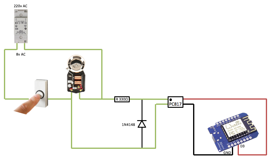

Meine Idee habe ich aus einer der letzten c't. Folgender git-User hat
diese Idee bereits aufgegriffen und umgesetzt:
https://github.com/tIsGoud/Doorbell-via-Wemos-and-optocoupler/blob/master/README.md
Der Grundsätzliche Aufbau ist mir klar. Die benötigten Kabel zum Taster
habe ich auch schon gefunden, denk ich.

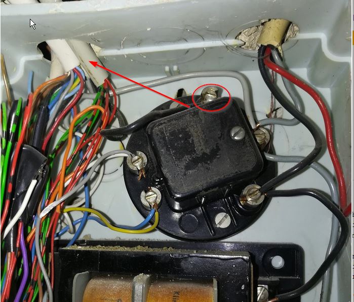

Nun aber zu meiner Frage: Da der Trafo ebenfalls aus den 60ern ist,
würde ich diesen gern tauschen. Auf dem angehängten Bild ist darüber ein
weiterer runder Kasten zu sehen. Kann sich jemand erklären, was das ist?
Einfach ebenfalls ausbauen und beides durch einen neuen Trafo ersetzen?
Über eure Hilfe würde ich mich sehr freuen.
Viele Grüße,
Benjamin
Der runde Kasten ist evtl. ein Relais für z.B. eine Beleuchtung.
Da ist ja sowohl die Netzspannung als auch irgendwie die Klingelanlage
dran verdrahtet.
Der markierte Anschluss scheint ein Ausgang zu sein. Was hängt an dem
Kabel dran ?!
Auf jeden Fall nicht einfach ausbauen. Erst mal rausfinden und verstehen
was das ist.
Und dann natürlich noch der Warnhinweis: Netzspannung ist gefährlich und
macht im zweifelsfall tot.
Vielleicht einen Fachmann dazu holen !?
Wenn möglich, den Klingeltrafo erhalten.
Der ist Supergrün, hat nur 0,6W Leerlaufverbrauch.
Das obere Teil einfach mal aufschrauben.
Ich tippe auch auf einen zweiten Trafo.
Ich sehe eine Ähnlichkeit zu
https://www.ebay.de/itm/DDR-Stromstossschalter-Stromstossrelais-Fernschalter-10A-250V-220V-/263198926727
Rebau Str 01/5 Stromstoßschalter.

Moin moin,
also der kleine Kasten oben im Bild ist doch tatsächlich für die Taster
des Eingangslichts. Weit weit weg von den Klingeln :) Hat mittlerweile
schon was von nem Forschungsprojekt... immer wieder spannend, wo die
Kabel hin verlaufen.
Es wär mir allerdings lieber gewesen, wenn ich den Türöffner finde.
Diesen remote zu schalten wäre ein Traum. Sowas läuft normalerweise auch
über einen Klingeltrafo, oder?

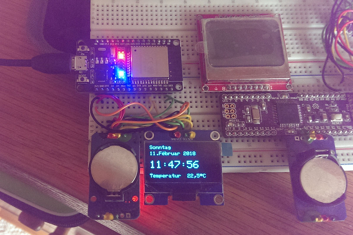

PS, mein ESP32 läuft schon nett, war eine Aktion den in die IDE zu
bekommen,
bin aber zufrieden, ext. RTC3231 (+NTP nach connect) läuft, I2C OLED
läuft
Nokia 5110 als nächstes und mein SW Grundgerüst aus dem arduino nano
läuft auch.
Uhrzeit lesen anzeigen, alle 250ms Display updaten.
10ms ISR als Zeitbasis und dec display_update_counter von 25
Damit schreibe ich an vielen Stellen ins Schattenram und muss nur noch
in der main looop das Display updaten wenn der display_update_counter
auf 0 ist.
Mehr als 4 Ablesungen schafft man eh nicht!
Die Displayzugriffe werden dann minimiert was Timingvorteile bringt.
Serial.read läuft auch, somit können Kommandos an den ESP32 geschickt
werden

Also einen Wemos D1 mini pro Klingel bestellt, wie im ersten Beitrag
(github) verdrahtet und siehe da: Es funktioniert fast. Per DeepSleep
und einem 18650-Akku sollte die Laufzeit hoffentlich länger als ein Jahr
betragen. Alles an einen zentralen ESP zu hängen, war wohl keine so gute
Idee ;)
> (github) verdrahtet
Um einen Eagle-Plan vom Rest (Klingel->Trafo->Haustürtaster) zeichnen zu
können, wollt ich eig. wissen, wie ich herausfinden kann, wie das
verdrahtet ist. Die Leitungen in einem 60 Jahre alten Haus zu
suchen/finden ist leider nicht machbar. Wie ich Das durchmessen kann
weiß ich leider nicht (Hilfestellung).

Was wissen wir denn,
Klingel hat 2 Anschlüsse die wollen beim Klingeln 8Vac und die kommen
aus dem
Klingeltrafo, auch 2 Anschlüsse für 8Vac, bleibt noch übrig der
Klingelknopf und der hat auch 2 Anschlüsse, mehr brauchst eigentlich
nicht.
Wie du schon gezeichnet hat reicht die Klingelspannung, aber das kann
unsauber sein, man könnte auch den Klingelstrom auswerten 2x2 Dioden
1N4001 bis 1N 4004 antipararallel ergeben am Klingelstrom 1,4V das
reicht um wenn Klingelstrom fliesst 1,4V zu generieren für 1,2V am
Optokoppler IR Diode + Vorwiderstand Spannungsabfall, somit hat man
genügend Strom zur Verfügung um JEDEN CTR zu bedienen und an der
Transistorseite auch 20mA zu fordern, das sollte Fremdeinwirkung nahezu
ausschliessen.
Die ESP Versorgung muss natürlich sauber sein das nicht jedes Wackeln
den ESP aufweckt.
Ich denke du brauchst mehr Grundlagen und bessere Messausrüstung.
