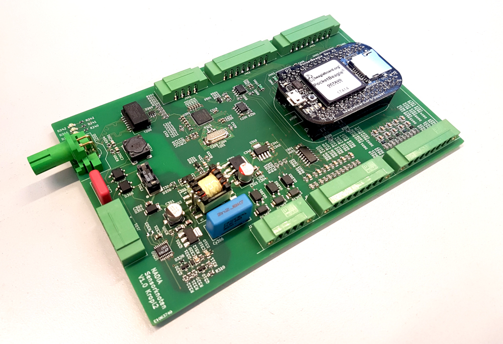

#5640619
Nur so als keines Update:
Der Print ist bestückt, und alles funktioniert:
PoE
Parallelspeisung
Digitale Eingänge 6x
Digitale galvanisch getrennte Ausgänge 3x, 60V 1.2A
Analoge Eingänge 5x
Serielle Schnittstellen RS232 2x
Ethernet über USB
CAN
Hier noch ein Bild davon:
