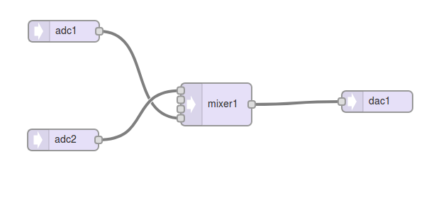

Für den Teensy gibt es eine Audio-Design-Tool, welches mit Node-RED
gemacht ist und auch offline einfach im Browser läuft:
https://www.pjrc.com/teensy/gui/
Ich will eigene Elemente machen und auch den Code-Generator ändern.
Der Code-Generator versteckt sich in der main.js in "function save":
https://github.com/PaulStoffregen/Audio/blob/master/gui/red/main.js
Das Gui erzeugt folgenden Code:
AudioInputAnalog         adc2; //xy=509,245
AudioInputAnalog         adc1;           //xy=513,91
AudioMixer4              mixer1;         //xy=755,154
AudioOutputAnalog        dac1;           //xy=1001,167
AudioConnection          patchCord1(adc2, 0, mixer1, 0);
AudioConnection          patchCord2(adc1, 0, mixer1, 3);
AudioConnection          patchCord3(mixer1, dac1);
// GUItool: end automatically generated code
Es werden also erst die Objektinstanzen der verschiedenen Audioklassen
angelegt und danach mit patchCord verbunden.
Ich brauche aber ein anderes Format, was eher einer Netzliste
entspricht.
Hast Du eine Ahnung, wie man auf einfache Weise eine Netzliste erzeugen
könnte?

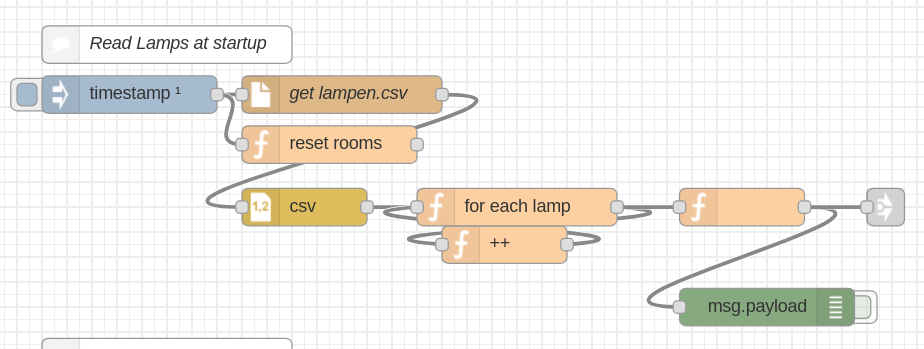

Nein, ein Flow besteht aus Nodes und den zugehörigen Verbindungen.
Beispiel:
Alles, was du auf dem Bild im Anhang siehst, gehört zu diesem Flow.
Flows auf unterschiedlichen Maschinen können sich dann via MQTT
verständigen.
