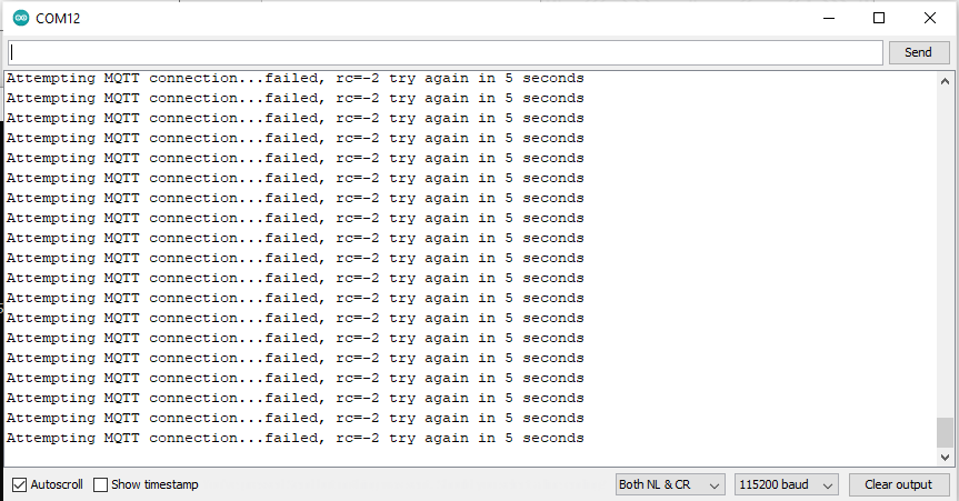

Attempting MQTT connection.failed, rc=-2 try again in 5 seconds
OP #6869800
ich habe eine Anwendung wo mein ESP32 board ein Mqtt client ist und ein
mosquitto broker und ein Router als bridge.
Also mein Code funktioniert ohne probleme auf meinen zweiten laptop aber
nciht auf meinem Hauptlaptop.
Beide haben Windows 10 Betriebssystem und ich verwende genau das gleiche
Hardware und das gleiche Arduino Code aber auf dem einen funktioniert es
auf dem zweiten nicht.
Ich habe das MQTT port 1883 in den Firewall regelen hinzufügt aber hat
nichts was gebracht.
Wenn ich meine Wlan Verbindung mittels Wireshark ansehe finde ich gar
keine Verbindung mit MQtt.
Hat jemand vielleicht eine Idee woran das liegen könnte?
Danke im voraus.

Mein Code läuft auf dem ESP32 mit Arduino IDE.
Mein Mosquitto Broker läuft auf dem PC

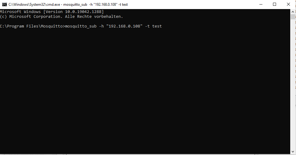

Ich habe versucht statt den mosquitto Sub (CMD) den Mqtt Explorer
anzuwenden aber da funktioniert es auch nicht.
Mein ESP32 mit dem Broker zu verbinden funktioniert auch nicht.
Ich nehme an dass das Firewall die Verbindung irgendwie blockiert, weil
es auf dem anderen Laptop problemlos funktioniert.
Ich werde Screenshots und mein ESP32 Code posten

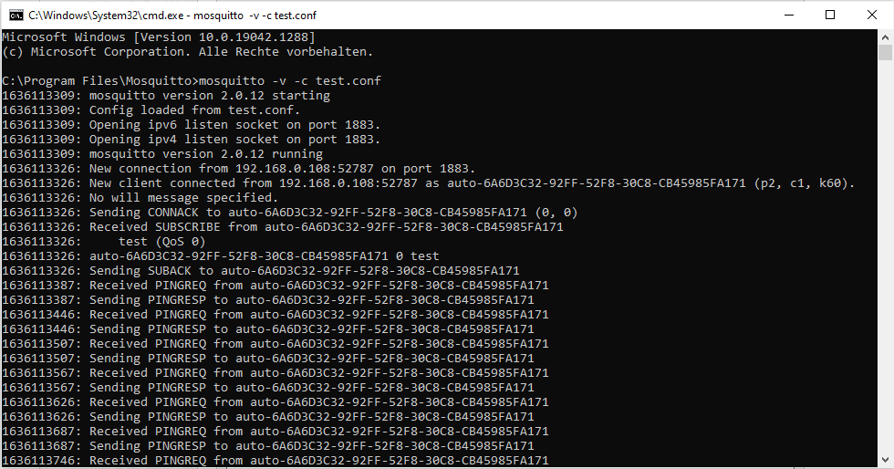

ich habe gerade dieses Topic gefunden, weil ich das selbe Problem hatte.
Der Link auf die Doku und die Erklärung war wirklich klasse.
Wie habe ich das Problem gelöst?
Im mosquitto Instalationsordner gibt es ein Config file (mosquitto.conf)
In diesem File nach "listener" suchen, Kommentarzeichen (#) vorne in der
Zeile löschen und 1883 dahinter einfügen (listener 1883)
damit wird auf den Port 1883 von aussen gehört. Man könnte hier jetzt
noch eine spezielle IP Adresse der Client hinzufügen um das ganze
sicherer zu machen, ist hier jetzt aber nicht das Thema.
Ausserdem wollte ich noch eine anonyme Verbindung herstellen lassen also
muss das auch im Config file erlaubt werden. (allow_anonymous true)
Lob an Johannes S. genau der richtige Tip
