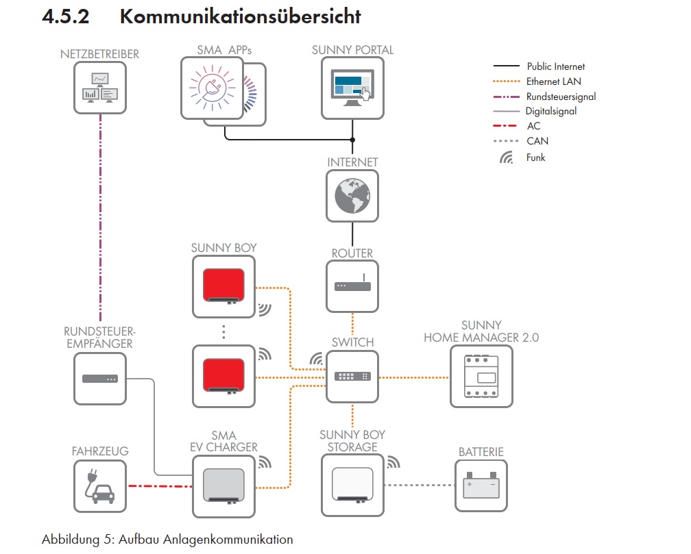

Meine Solarstrom-Anlage wird Ende 2023 aus der EEG fallen.
Mache mir Gedanken wie ich das auf Eigenverbrauch umbaue. Speziel die
Steuerung.
Habe mir den Sunny-Storage (Wechselrichter Akku) angesehen und bin etwas
verwirrt.
Gibt es keinen standart Bus für den Datenaustausch, StromZähler,
Wechselrichter, AkkuSpeicher usw.
Denke das Konzept von SMA ist nicht so optimal besonders wenn man
Komponenten von anderen Herstellern verwenden will.

Was mich hier sehr erstaunt ist dass eine solide deutsche Firma kein
brauchbares , kompatibles Buskonzept hinbekommt.
CAN-Bus haben die ja für den Datenaustausch zum Akku. Den Akku muss man
sowiso bei einer anderen Firma kaufen. Warum nicht durchgänig CAN?
Aber Internett vernetzung! Braucht man sowas? Will man sowas?

Gast #7194121
Es wäre ja schon ein Befreiungsschlag, wenn sich alle auf die gleiche
CAN-Baudrate verständigen könnten. Aber das scheint schon nicht gewollt
zu sein. Akkus (Pylontech, Liontron) haben 500kbaud, das Protokoll ist
aber nicht gleich. Victron vernetzt seine MPPT-Regler mit 250kbaud. Es
ist alles in allem ein Grauen.
Am sinnvollsten erscheint mir momentan für jedes der Gerätschaften ein
separates Programm zu schreiben das die relevanten Daten des Gerätes per
mqtt veröffentlicht und darüber auch Steuerbefehle annimmt. Für Victron
Multiplus 2, Victron MPPT-Regler, Modbuszähler, Akkus von Pylontech und
Liontron habe ich sowas schon realisiert. Das eigentliche Steuerprogramm
spricht dann nur noch mit dem matt-server. Das kann dann z.B. auch node
red, FHEM, HomeAssistent oder was weiss ich sein. Nebenbei kann man sich
bei Victron damit auch die Ausgaben für deren GX-System komplett sparen.
