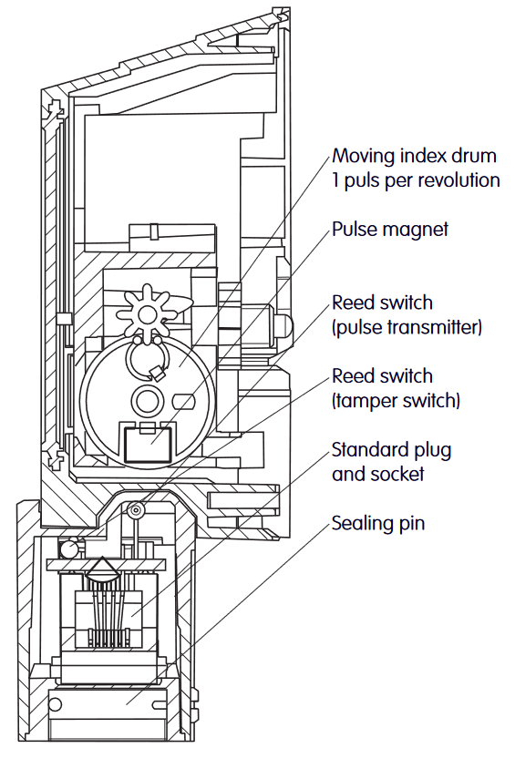

Ich habe vor einigen Tagen an meinem Gaszähler (Honeywell BK-G4M) einen
Reedkontakt (ELV ES-GAS-2) angeschlossen.
Der Sensor beinhaltet einen Reedkontakt der bereits im Sensor mit
Widerständen versehen ist.
Mein Problem ist nun folgendes:
Der Sensor zählt falsch.
Beispielsweise habe ich folgende Zählerstände abgelesen:
Start: 145.637m3
Ende: 153.647m3
Verbraucht: 9.01m3
Bei 0.01m3 per Reed/Impulse würde dies 901 Impulse ergeben. Der Sensor
hat aber 933 übermittelt.  Ein fehler von 32 Impulsen und somit 0.3m3.

Nein, das lässt sich mit einem Oszilloskop gut sehen, immer wenn sich
das Zählerrad auf der letzen Stelle über 0 dreht, wird ein Impuls
ausgelöst. Der Kontakt wird geschlossen und öffnet sich wieder. Das
Signal wechselt von 0V auf 3.3V und dann wieder auf 0V

Dies hatte ich festgestellt, wenn der Verbauch zufällig beim wechsel von
9 auf 0 sich stark verlangsamt, dann bleibt der Eingang mehre Sekunden
auf 3.3V

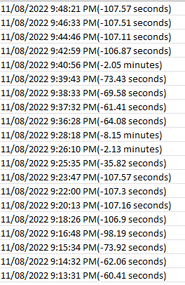

Johnny S. schrieb:
> Hier auch noch ein kurzer Ausschnitt aus dem Log der letzten Stunde in
> Klammern die Zeit seit dem letzten Impuls
Läuft dein Zähler tatsächlich so "unrund"? Was hängt da alles dran?

Schon klar, mir fällt da nur dieses 1 Event mit 30 Sekunden inmitten der
Minuten sehr ins Auge.
Also 1 fehlerhafter zusätzlicher Impuls unter 30 Pulsen. Sowas zeigt in
etwa auch dein Screenshot vom Log...

OP #7264369
Mittlerweilen habe ich herausgefunden, das die Fehlerhaften Impulse
immer ca. bei der Zahl 3 auf dem Zähler generiert werden.
Auch habe ich heraugefunden, das der Sensor welcher vom Hersteller
angeboten wird, als Standartversion und Version mit Alarm-Kontakt
angeboten wird, der Alarmkontakt soll ermitteln wenn der Sensor
demontiert wird. Hierzu gibt es wohl einen zweiten Magnet und zweiten
Reed.
Rein vom Bild her, scheint mir der Kontakt vom ELV-Sensor anderst
positioniert als der Orginalsensor. Ich vermute daher, das des dazu
kommen könnte, das aus dem "vorbeifahrenden" Magneten und dem
Sicherheitsmagneten irgendwie ab und zu der Reed Kontakt geschalten
wird.
Ich werde nun einen Orginalsensor verbauen und prüfen.
