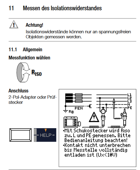

Gast #5037072
Umbrecht schrieb:
> Messe ich den Isolationswiderstand zwischen L und N ...
N E I N
Guck mal etwas genauer hin - RTFM
Was sagt die Bedienungsanleitung des Profitest MXTRA (M520P) auf S.44
zum Anschluss der Prüfleitungen bei der Isolationsmessung
https://www.gmc-instruments.de/media/25736/profitest-master-seculife-ip-ba_d.pdf
