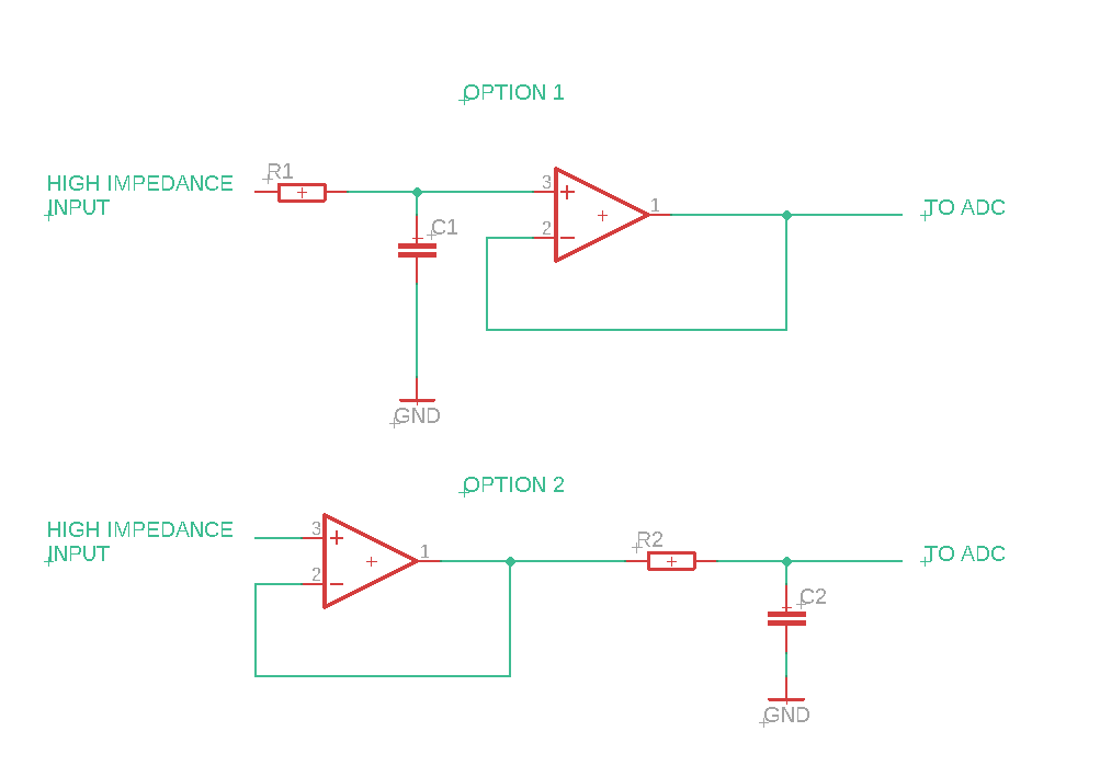

Ich möchte gerne das Signal einer Elektrode (Impedanz bis zu 20 kOhm)
mit einem ADC messen (Eingangsimpedanz ca. 200 kOhm).
Wie sollten dazu Impedanzwandler und Anti-Aliasing Filter angeordnet
werden und welche Größenordnungen für R und C sind zu empfehlen? Das
Einganssignal ist im uV Bereich und die Abtastfrequenz des 24-bit
Delta-Sigma ADCs beträgt 1kHz.
Vielen Dank!
Freundliche Grüße,
Hannes
Gast #7218337
Für "bis zu" kann man sich nicht viel kaufen. Mit einem
Elektrometereingang liegst du auf der sicheren Seite. Ein passiver TP
hinter dem OP erhöht unnötig die Ausgangsimpedanz. Pack das Filter in
die Gegenkopplung. Bei einem µV-Signal wirst du sicher auch irgendwo
verstärken wollen. Und überlege dir, wie du mit der begrenzten Steilheit
des Filters umgehst. Ein TP erster Ordnung bewirkt noch keine Wunder.
Gast #7218440
Vielen Dank! An ein Filter in der Gegenkopplung hab ich noch gar nicht
gedacht.
"Bis zu" 20 kOhm habe ich geschrieben weil die Elektrode Kontakt zur
Haut hat und die Impedanz somit stark variieren kann. Verstärken kann
ich das Signal mittels PGA direkt im ADC, wobei eine analoge Verstärkung
auch gut wäre.
Leider steht nur ein OPV zur Verfügung und ich bin mir nicht sicher,
welche Filterschaltung die geforderte hohe Eingangsimpedanz liefert.

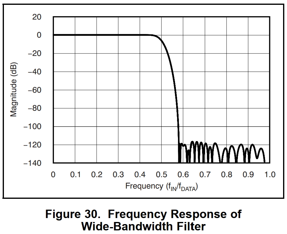

Diese Betrachtung gilt aber nicht bei Delta-Sigma-Wandlern. Die
Ausleserate (1 kHz) entspricht nicht der Abtastfrequenz, die um den
Faktor 2^n mit n>=5 höher liegt und bezüglich Nyquist relevant ist, da
üblicherweise in dem ADC selbst ein entsprechendes Filter enthalten ist.

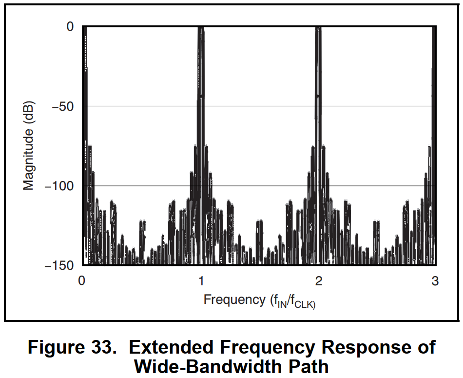

Anbei zwei Ausschnitte aus dem Datenblatt des Texas Instruments ADS1672.
f_in ist hierbei die Eingangsfrequenz, f_data die Ausleserate (625 kS/s)
und f_clk der Takt (20 MHz). Figure 30 verdeutlicht das sehr scharfe
Einsetzen für Signale in der 1. Nyquistzone, Figure 33 das Verhalten
über mehrere Nyquistzonen. Folglich muss ein zusätzliches Eingangsfilter
nur so bemessen sein, dass es im o.a. Fall gemütlich ab ca. 15 MHz eine

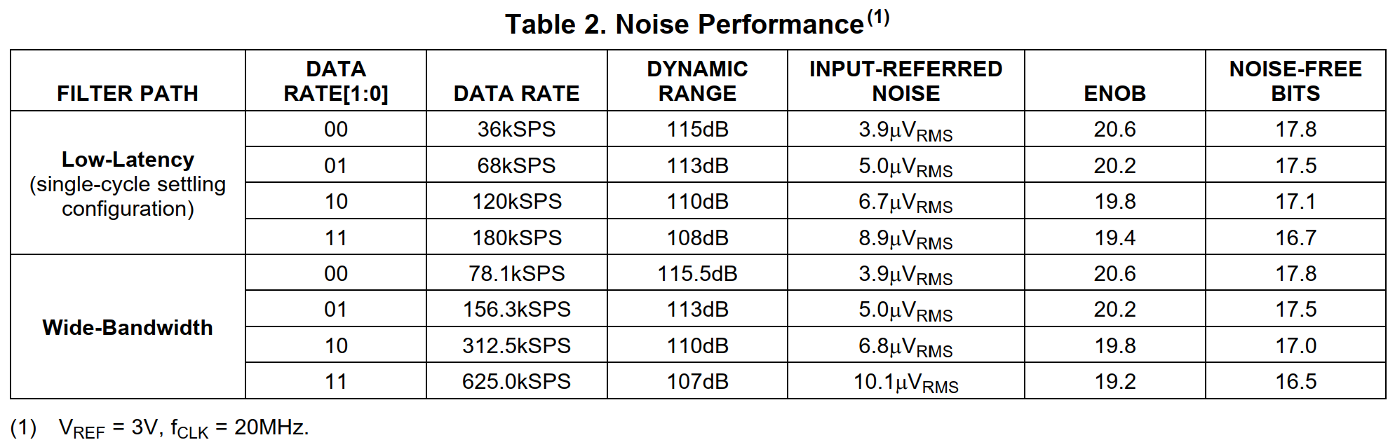

hohe Dämpfung (>= 100 dB) besitzt. Die Ausleserate lässt sich zudem noch
weiter reduzieren, d.h. auf minimal 78,1 kS/s bei gleichem f_clk, was
die Sache dann sogar noch weiter entspannt, siehe Table 2.
Bei der ganzen Betrachtung sollte man auch unbedingt auf die ENOB und
Noise-free Bits achten, d.h. das Eingangsfilter braucht bei dem o.a.
ADS1672 auch nicht auf die vollen 24 Bit, sondern höchstens 21 Bit
Auflösung ausgelegt sein. Damit spart man bei einem Tiefpass erster
Ordnung nochmals drei Oktaven. Wenn überhaupt ein steileres Filter

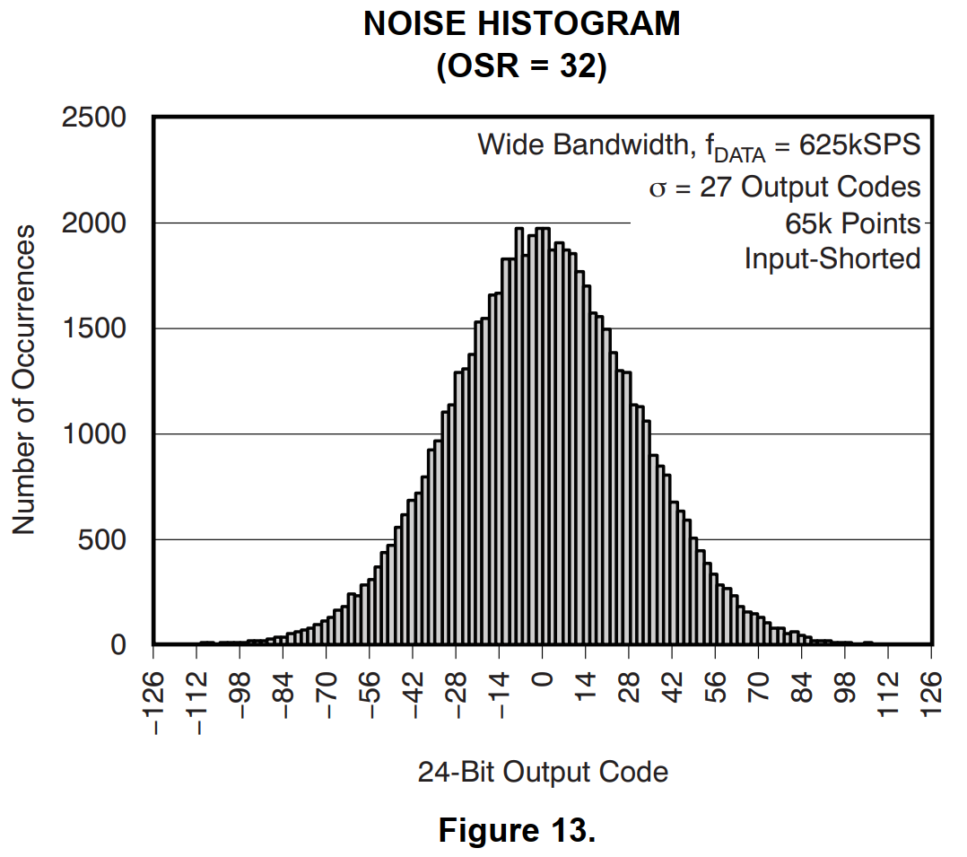

(Firma: Schweigstill IT) Persönliche Seite #7220169
Jester schrieb:
> Wenn dem TO 20 bit reichen, dann mag er einen ADS1672 einsetzen. Aber
> selbst dann fallen hinten nicht automatisch 20 bit raus.
Bei dem ADC1672 besonders interessant sind die "schwach periodischen"
Artefakte in den unteren Bits, die er selbst generiert. Ich war mal
längere Zeit auf der Suche nach einem schwingenden Vorverstärker und
wurde nicht fündig. Auch als der Vorverstärker abgeklemmt und der
differentielle ADC-Eingänge direkt kurzgeschlossen war, trat dieses
Artefakt unverändert auf. Die Verteilung der Werte entsprach auch
ziemlich genau der Rauchverteilung in Figure 13, aber ich hätte eher ein
"typisches Rauschen" und nicht ein als deutlich periodisch erkennbares
Störsignal erwartet. Für die Anwendung war das auch kein großes Problem,
aber man muss es eben wissen.
In den anderen Rauschdiagrammen, wie sie im Datenblatt zu finden sind,
sieht man tatsächlich keinen Peak, der auf diese Periodizität schließen
lässt. Wahrscheinlich wurde da ein wenig nachgeholfen.
