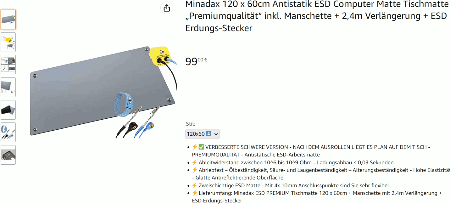

neulich gab es zwischen mir und einem Kollegen eine Diskussion über ESD Schutzmaßnahmen an den Elektronikarbeitsplätzen. Es handelt sich um drei Arbeitsplätze an denen mit gewöhnlichen Halbleitern(µC, Entwicklungsarbeit) hantiert wird, in einem Raum mit Kunststoff Boden in dem es aktuell keinerlei ESD Schutzmaßnahmen/Statisch ableitende Einrichtung gibt.
Ich habe vor einiger Zeit in einer größeren Firma gearbeitet bei der es auch eine Elektronik Fertigungsabteilung gab, dort habe ich gesehen wie viel Aufwand in Schutz vor ESD gesteckt wurde. Volles Programm: ESD Bodenbelag, Schuhe, Kittel, Stühle, Werkzeug, Luftbefeuchtung im Winter etc. Ich habe mich auch selber zu dem Thema informiert und bin zu der Überzeugung gekommen, dass Schutz vor ESD zu jedem Elektronikarbeitsplatz gehört. Ebenfalls sind alle Halbleiter und sogar teilweise Passive Bauelemente ESD empfindlich.
Ich habe bei der Diskussion vorschlagen ESD Matten und Armbänder mit den entsprechenden Erdungspunkten zu installieren/bereitzustellen. Mein Kollege war der Meinung, dass ESD Schutzmaßnahmen für die erwähnten Arbeitsplätze nicht notwendig sind und ich Unrecht habe.
Was meint ihr dazu und wie sieht es bei euch am Arbeitsplatz aus mit ESD?

ESD-Matte mit hochohmiger Erdung auf dem Arbeitsplatz sollte sein. Armband, Schuhe ... sind im Entwicklungsbereich für verzichtbar, wenn die Leute wissen, was sie tun.
In einer Serienfertigung gelten höhere Ansprüche, man will keine ESD-induzierten Frühausfälle.

Unfug, von so einem Ganzkörperkondom als ESD Schutz war nie die Rede, lies doch den vorletzten Absatz des einleitenden Beitrages!
Der ESD-Schutz an einem Entwicklerarbeitsplatz besteht aus:
  • eine Antistatikmatte mit Druckknöpfen an den Ecken
  • eine Schutzkontaktstecker mit Spiralband in der Steckdose an an einem der Druckknöpfe.
  • einem Armband mit Spiralband das man bei Bedeárf anlegt
Beispiel im Anhang.
Oft kommt dazu noch das Tragen von ESD-Sandalen dazu/Schuhen dazu, wobei diese ESD-Sandalen sogar beliebt sind, weil deutlich bequemer zu tragen als die Strassenschuhe.
Und das ist der Grund-ESD-Schutz von Embedded-Entwickeler wie ich sie, bis auf Hinterhofwerkstätten in Ostdeutschland, überall vorgefunden habe.
Im Avionik-/Space-Bereich kommt noch ein ESD-Kittel im Labor dazu, aber ansonsten ist man unbekittelt unterwegs.

Den oben gezeigten "Grundschutz" sehe ich für das Groß (natürlich kein GaAs o.ä.) an Entwicklerarbeitsplätzen als absolut ausreichend an und kenne ihn vielfach so. Hier habe ich noch eine große Bodenmatte als Ergänzung. Und wenns mal ganz arg empfindlich und teuer ist (GaAs oder Laserdioden) nen Ableittester und Ableitbänder zum über die Schuhe ziehen.
