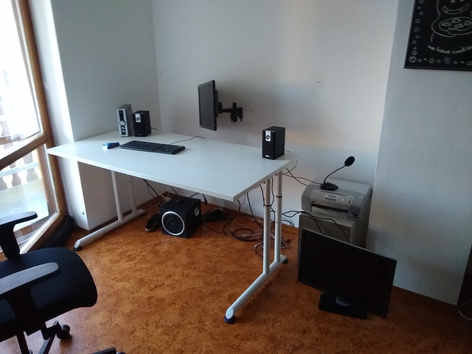

Mein Grundgedanke war es mein vorhandenes Tischgestelle up zu graden.
Also Höhenverstellbar zu machen, mit den oben genannten Gedanken. Wobei
ich mir bei der Wandstärke auch nicht sicher bin, ob das anschweißen
einer Verlängerung zur Führung möglich ist. Hättet ihr hier Vorschläge
was in meinem Fall die beste Herangehensweise wäre?

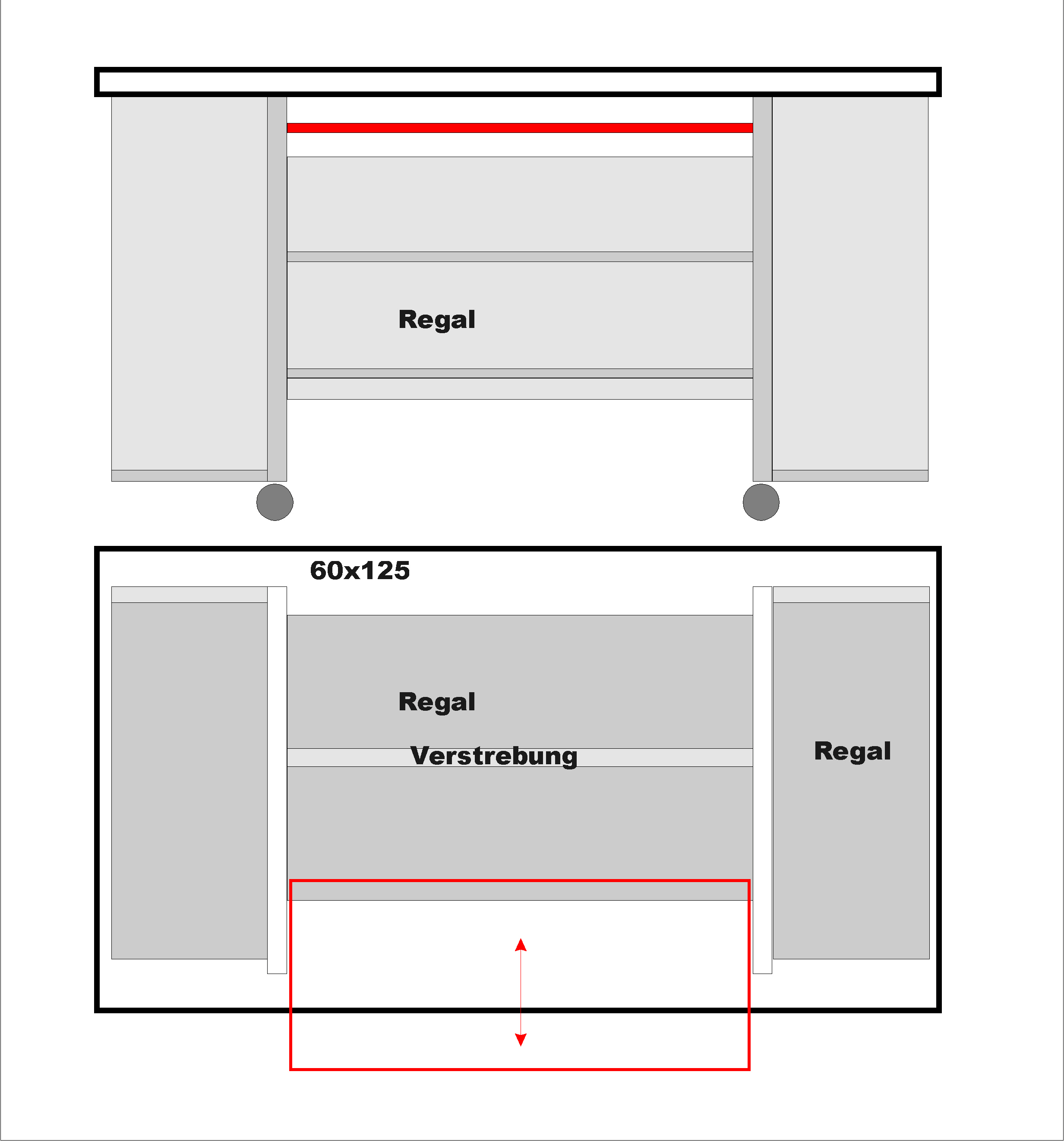

Ich hab einen günstigen Holz-PC-Tisch (mit
L/R-Stellflächen-Stabilisierung) mit einer --mittigen Querversteifung--
weiter seitenstabilisiert und gleich ein doppelseitiges DVD-Regal draus
gemacht. Der ganze fahrbare Tisch ist schwerbeladen und, bis auf den
Tastaturauszug, nun ausreichend wackelfest.
In jede Richtung.
Als Anregung für eine  seitenwackelfestere 'Höhen'-verstellung.

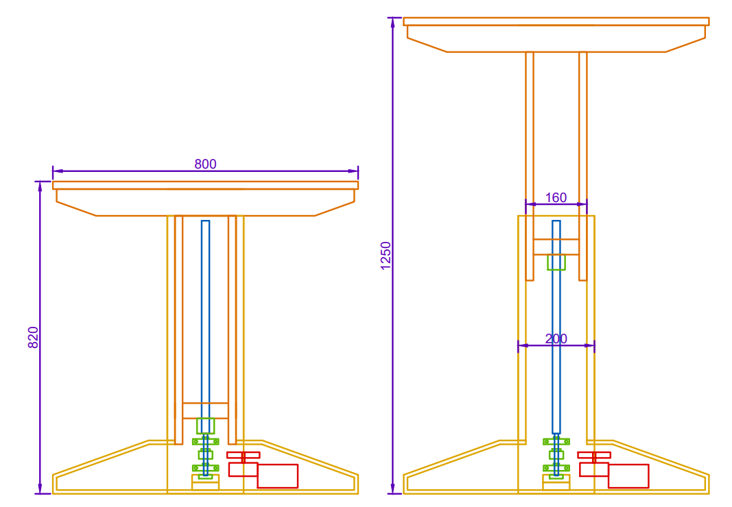

Ein höhenverstellbares Tischgestell würde ich als C-Gestell, und nicht
als T-Gestell konstruieren.
Die beiden C-Gestelle werden durch jeweils zwei L-Gestelle (geschweisst)
realisiert, die mit einer Führungsschiene verbunden sind. Hinten mit
zwei einfachen Holzplatten oder Querstreben jeweils die beiden Gestelle
gegen verkippen verbinden. Hub-Antrieb würde ich nur einen in die Mitte
setzen, dann muss ich nichts synchronisieren etc.
