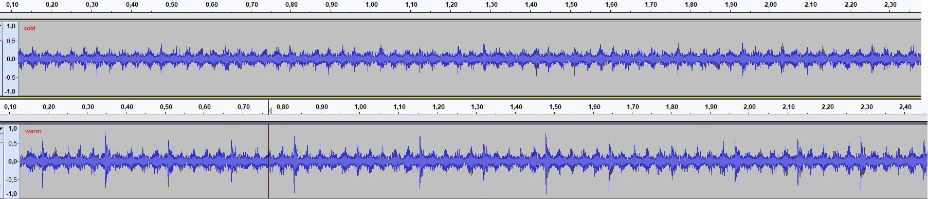

Gast #5940485
Gibt etwas Vorgeschichte dazu aber kurz und bündig: Ich hab ein Klopfen
wenn der Motor warm ist im Leelauf. Ich sehe anhand von der Wellenform
von einem aufgenommenen Audio alle einzelnen Zündungen - eine ist
lauter. Vielleicht läuft die Pilotinjektion falsch (Bauchgefühl). Ich
möchte erstmal eingrenzen welcher Zylinder betroffen ist. Versuch aber
erstmal akustisch einzugrenzen.
Motor läuft gut aber ich möchte der Sache nachgehen...

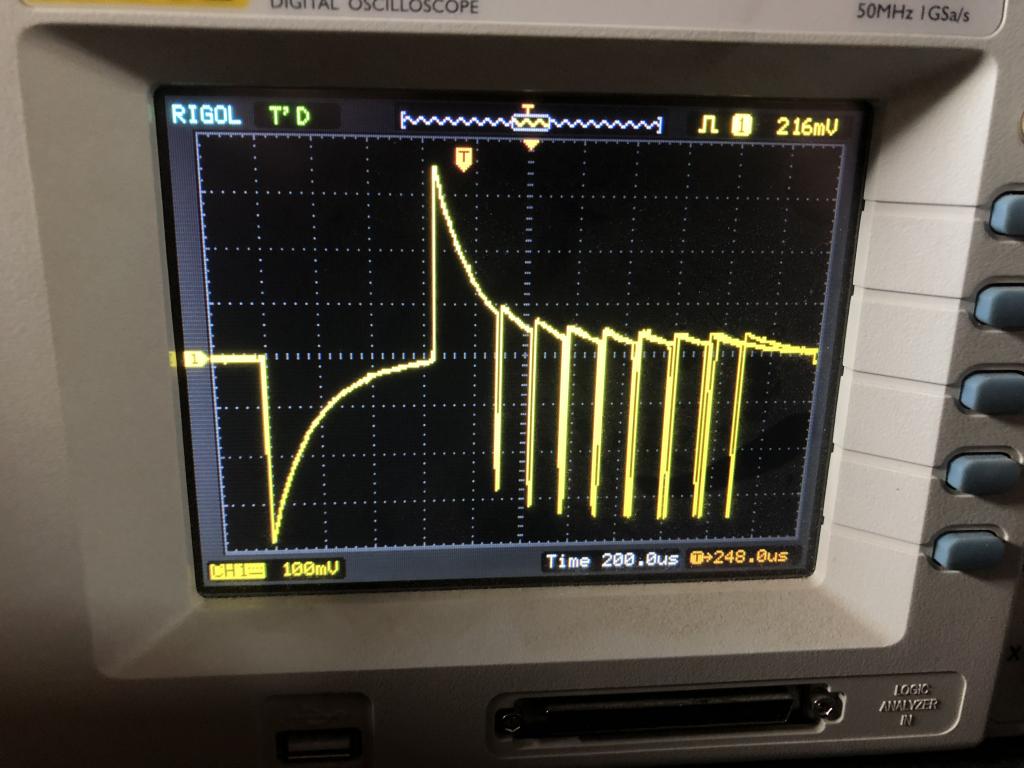

Gast #5952113
Ich hab mal - da es einfach ist bei meinem Wagen - den Strom der
Injektoren gemessen.
Das sieht irgendwie anders aus als wie auf vielen Seiten beschrieben:
https://www.kfztech.de/kfztechnik/motor/diesel/pumpeduese.htm
Für mich ist die Beschreiben der KFZ-Tech Seite falsch. Oder steht ich
da gerade völlig auf dem Schlauch? Der Strom im Anzug müsste doch der
größte sein - nicht wie auf der KFZ Tech Seite beschrieben das der
ansteigt.
Oder anders gesagt: Mein Bild hätte ich jetzt eher erwartet. Wer kann
meinen Denkfehler aufräumen?

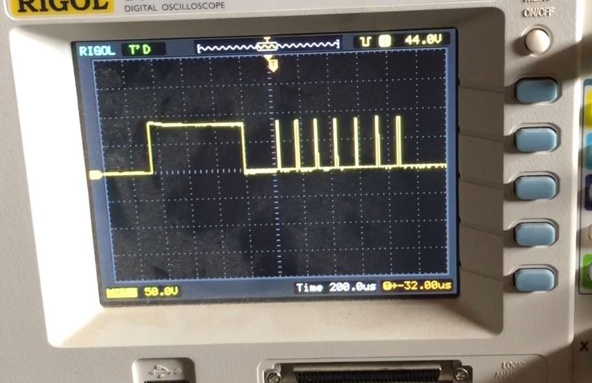

Gast #5962312
Danke für die Antworten.
Also eine Ölsperre habe ich schon, die hab ich etwas aufgehübscht um
messen zu können. Ich bin mir recht sicher mit dem Strom. Ich habe einen
Widerstand mit 0.11Ohm in Reihe zu einem Injektor geschaltet und
Parallel den Spannungsabfall am Widerstand gemessen. Die Spannung habe
ich auch schonmal gemessen, siehe Anhang. Der Stromverlauf sieht halt
nicht nach einer Spule aus.
Den ganzen Aufwand treibe ich da die Injektoren überholt von Land Rover
sind. Ich habe auch schon einen Injektor in verdacht, der hatte 2
Aufkleber mit Injektorcodes. Getrennt habe ich die Injektoren auch mal:
https://youtu.be/55Kj82DkceI
Im Audio erkannt man das ganze recht nett. Wenn ich jetzt noch wüsste wo
welcher Zylinder ist wäre ich fein raus. Dann würde ich den Injektor
tauschen und schauen ob der Fehler mitwandert. Vom Youtube Video her
würde ich sagen der 1. Injektor ist der Kandidat - hätte es aber nochmal
gerne validert mit einer anderen Methode. Meine Idee ist jetzt eine LED
mit an den Ausgang zu hängen und ein Video zu machen. Wenn ich weiß an
der 1. Injektor angesteuert wird kann ich es im Audio vom Video
erkennen. Mein Oszi ist irgendwie nicht Echtzeit fähig....
