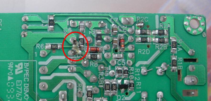

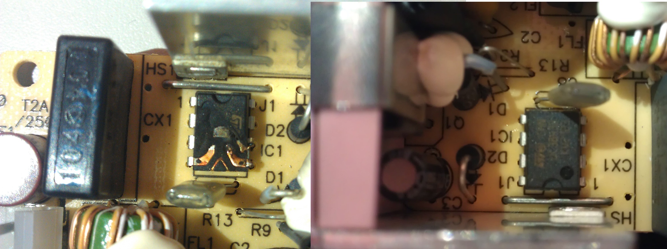

wir haben ein Defektes Cisco Netzteil. Bei näherer Betrachtung viel auf
das es einen µC zerlegt hat. Daher wir das selbe Gerät nochmal haben
konnten wir dort Ausfindig machen um welchen µC es sich handelt
(Bezeichnung):
ST CHN
UC38438
KV2923
Daher wir nicht die Spezialisten rund um µC´s sind, wollte ich mal
nachfragen ob mir jemand einen vergleichbaren Raussuchen könnte (Pollin,
Reichelt, Conrad, ...)? Vielen Dank im Voraus.

Das ist der Steuerbaustein des Schaltnetzteils.
Wenn es den so schön zerlegt hat ist mit absoluter Sicherheit auch noch
mindestens der Leistungs-Fet durchgeschossen.

Ein IC begeht nicht Selbstmord durch explodieren. Da ist immer einen
Ursache (außerhalb des IC) vorhanden.
#2363543
Den IC gibts hier unkompliziert für Privatpersonen:
http://hbe-shop.de/RoHS-konform-JaFAIRCHILD-SEMICONDUCTORKA3843BICsQuarzeController101-3832ICsStromversorgungsbausteine-und-Schaltregler3476935347-6935_1
Die ersten 2 Buchstaben sind hier nur Herstellerkennzeichnung - die ICs
sind untereinander austauschbar.

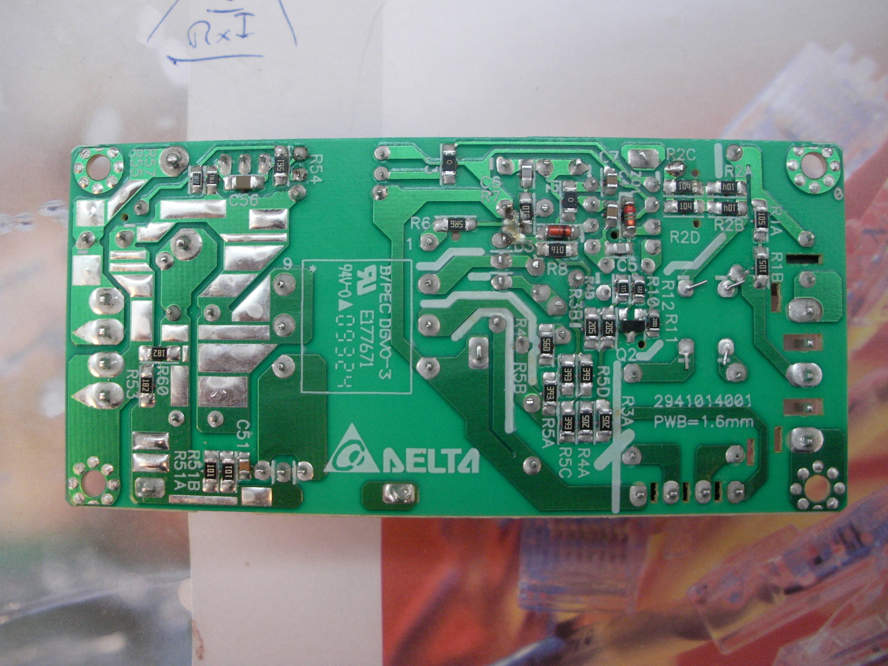

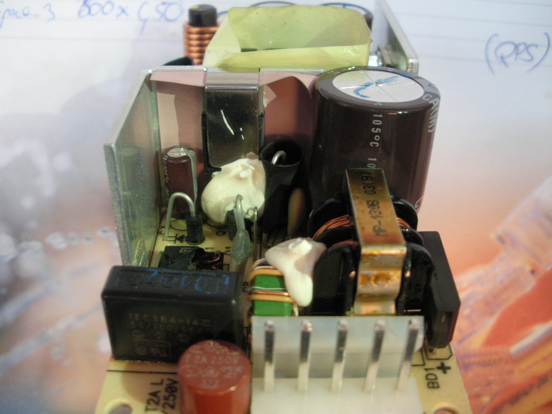

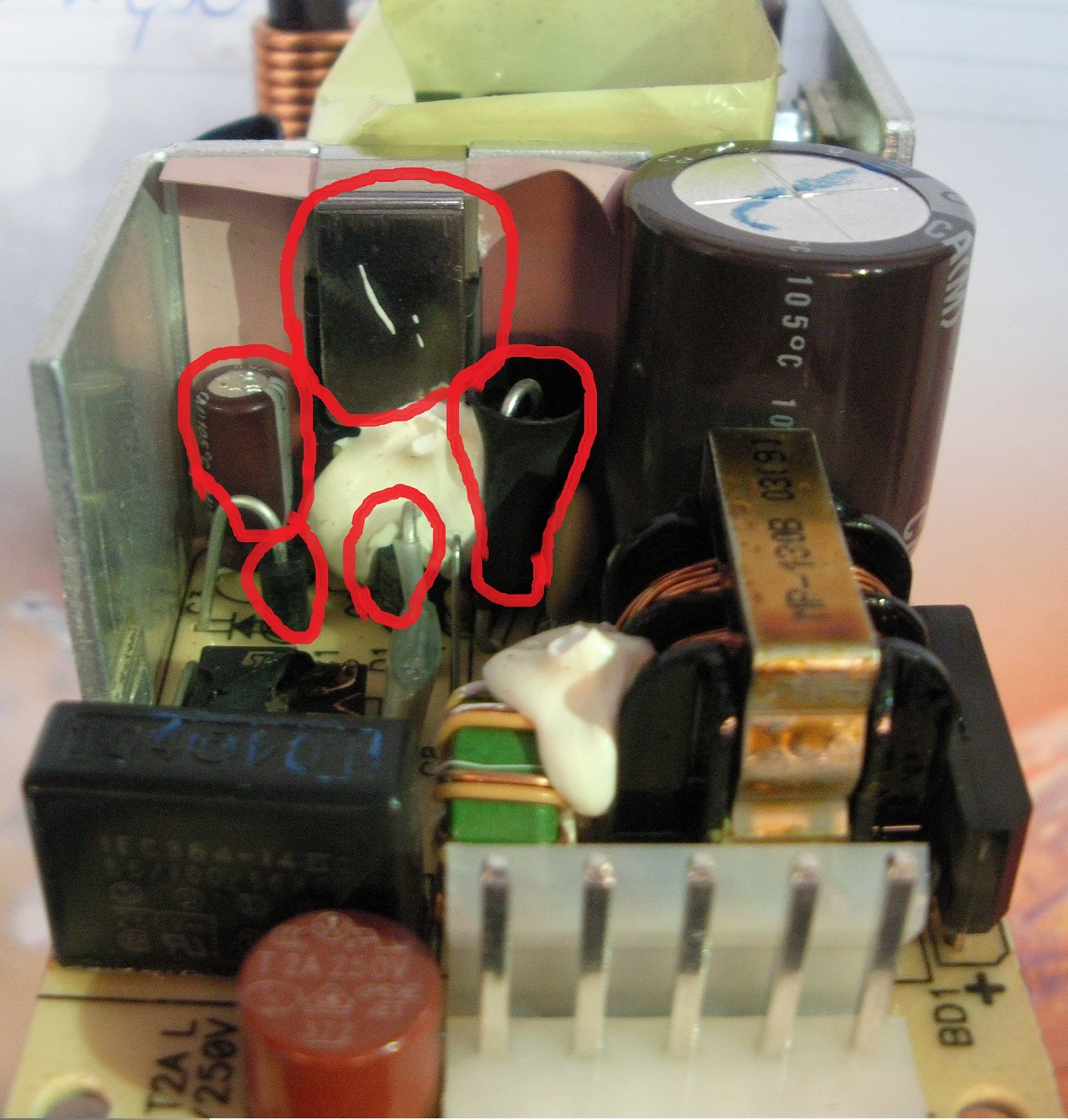

Das Dumme daran ist, dass der halt nicht ohne Grund kaputt geht. Da wird
noch ein Leistungsteil defekt sein. Reversdioden, Schalttransistoren,
etc... Stell doch noch ein Photo von der Unterseite ein. Denn da müsste
man Wärmeeinwirkung auf die Leiterplatte und vielleicht die Ursache fürs
Abrauchen finden können.

Gast #2363577
Läubi .. schrieb:
> wähle eine
> passende Auflösung
Die wäre?
hinz .. schrieb:
> Die hübsche Schmauchspur auf der Lötseite schon bemerkt?
wo genau meinst du?

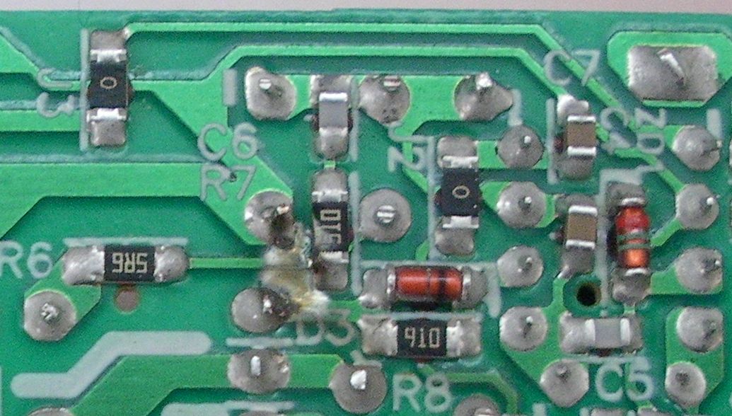

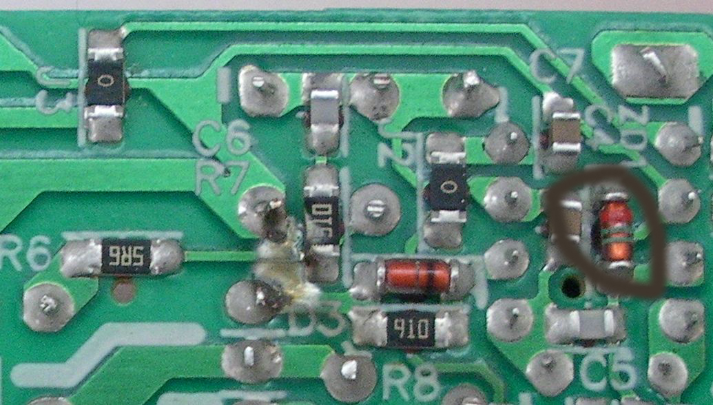

#2363710
Udo Schmitt schrieb:
> Was ist mit der Schmauchspur?
Für mich sieht das ganze nach einem Überspannung-Schaden mit Überschlag
aus. Die Schmauchspur zieht sich ja zwischen zwei Bauteilen durch.
Daher mein Rat, gleich die ganze Region zu tauschen.
Der Widerstand mit dem Kondensator hat das Ganze zum IC geleitet, der
sich daraufhin verabschiedet hat.
> Ich kann im Bild nicht erkennen ob evt. eine Leiterbahn abgeraucht ist
> und ob der SMD Widerstand rechts oben von der Schmauchspur auch was ab
> hat. Angekokelt ist er etwas.
Im Anhang mal nochmal der Ausschnitt aus dem - mittlerweile vom Mod
verkleinerten - Originalbild.
Leiterbahn und Widerstand sehen in Ordnung aus. Die haben nur etwas
Schmodder angespritzt bekommen.
Tauschen schadet sicher nicht, falls man denn den Wert des Kondensators
rausfinden kann.

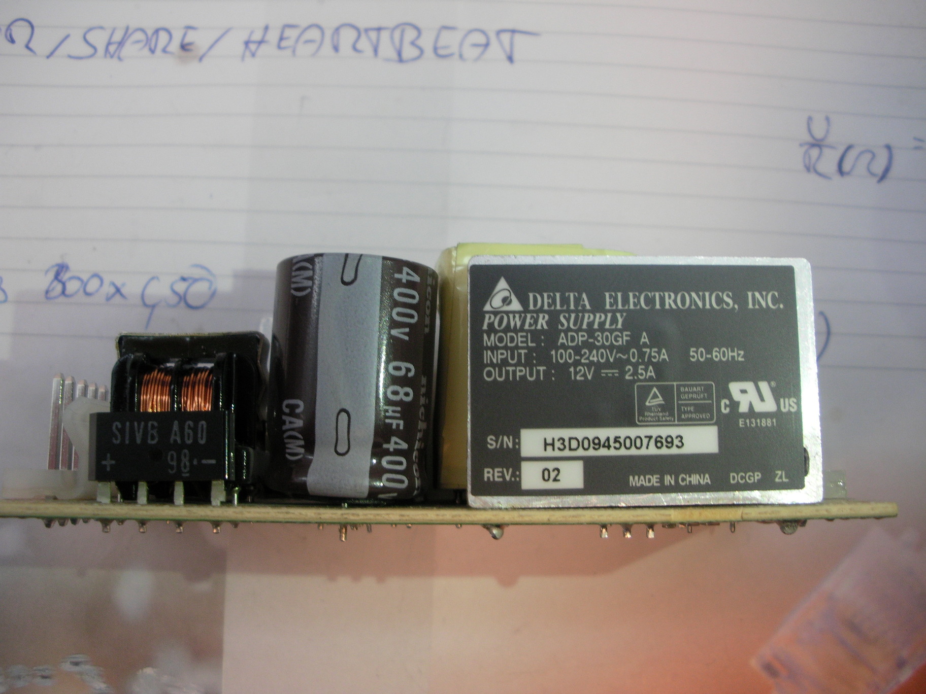

Gast #2363786

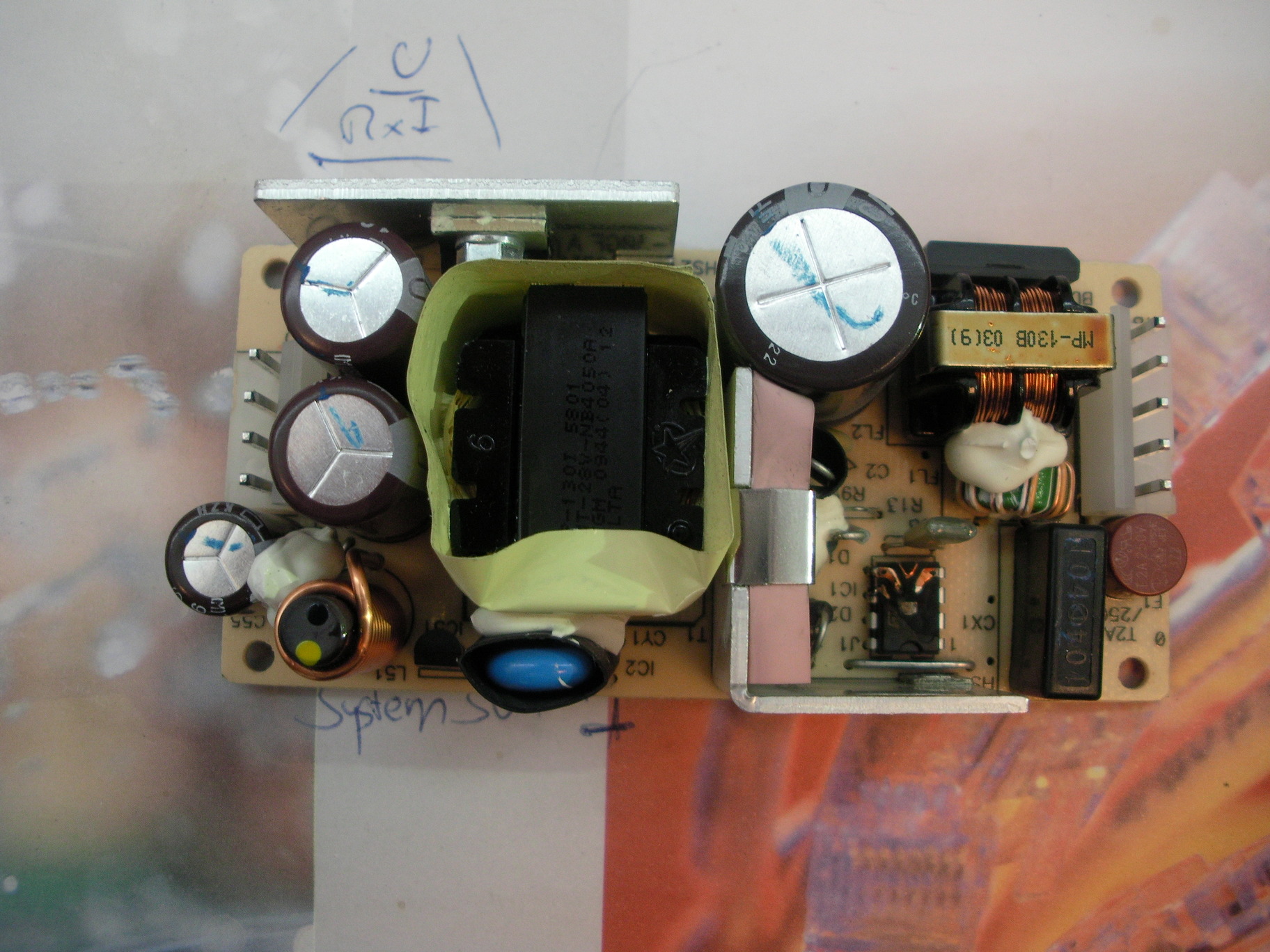

Alles in allem ist es ein Netzteil 12V 2,5A. Made in China.
Deshalb mein Rat wie oben:
http://www.pollin.de/shop/dt/MzQ5OTQ2OTk-
Damit, oder mit einem passenden Labornetzteil kannst Du auch gleich
feststellen ob der Router überhaupt noch läuft.
Bei dem Preis von Pollin oder einem anderen externen Netzteil kannst Du
auch gleich für Reserve sorgen...

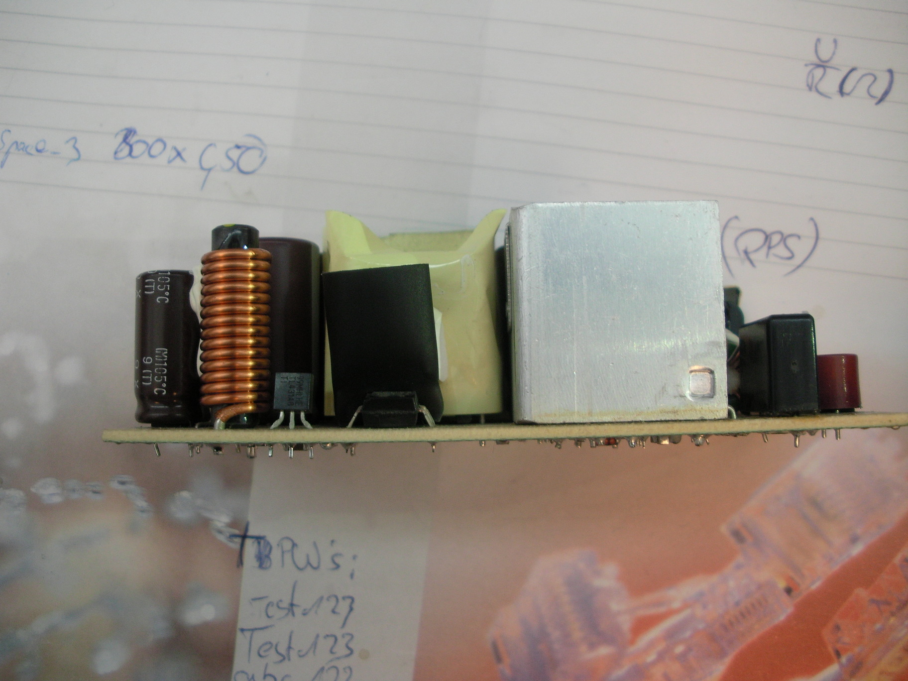

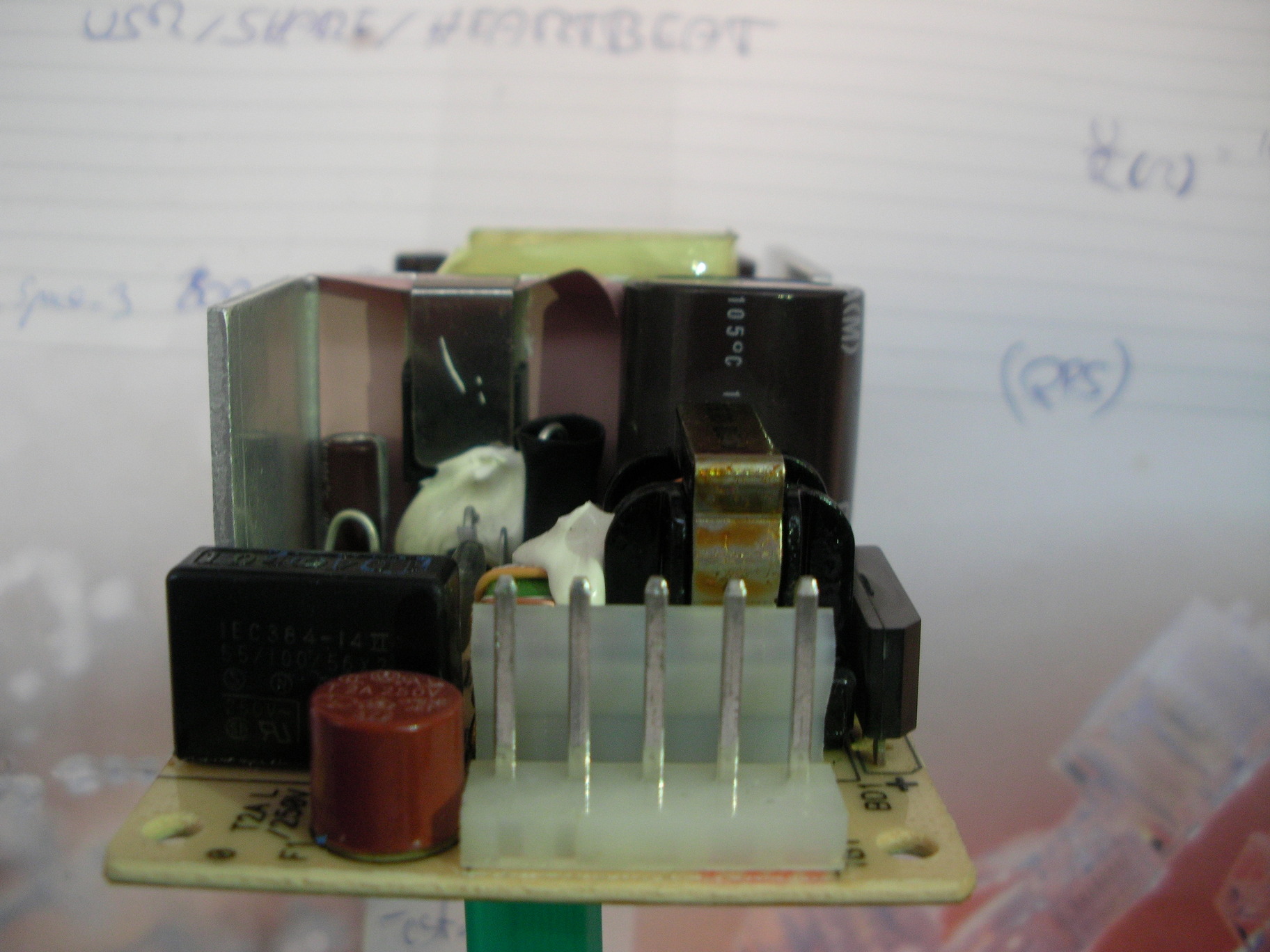

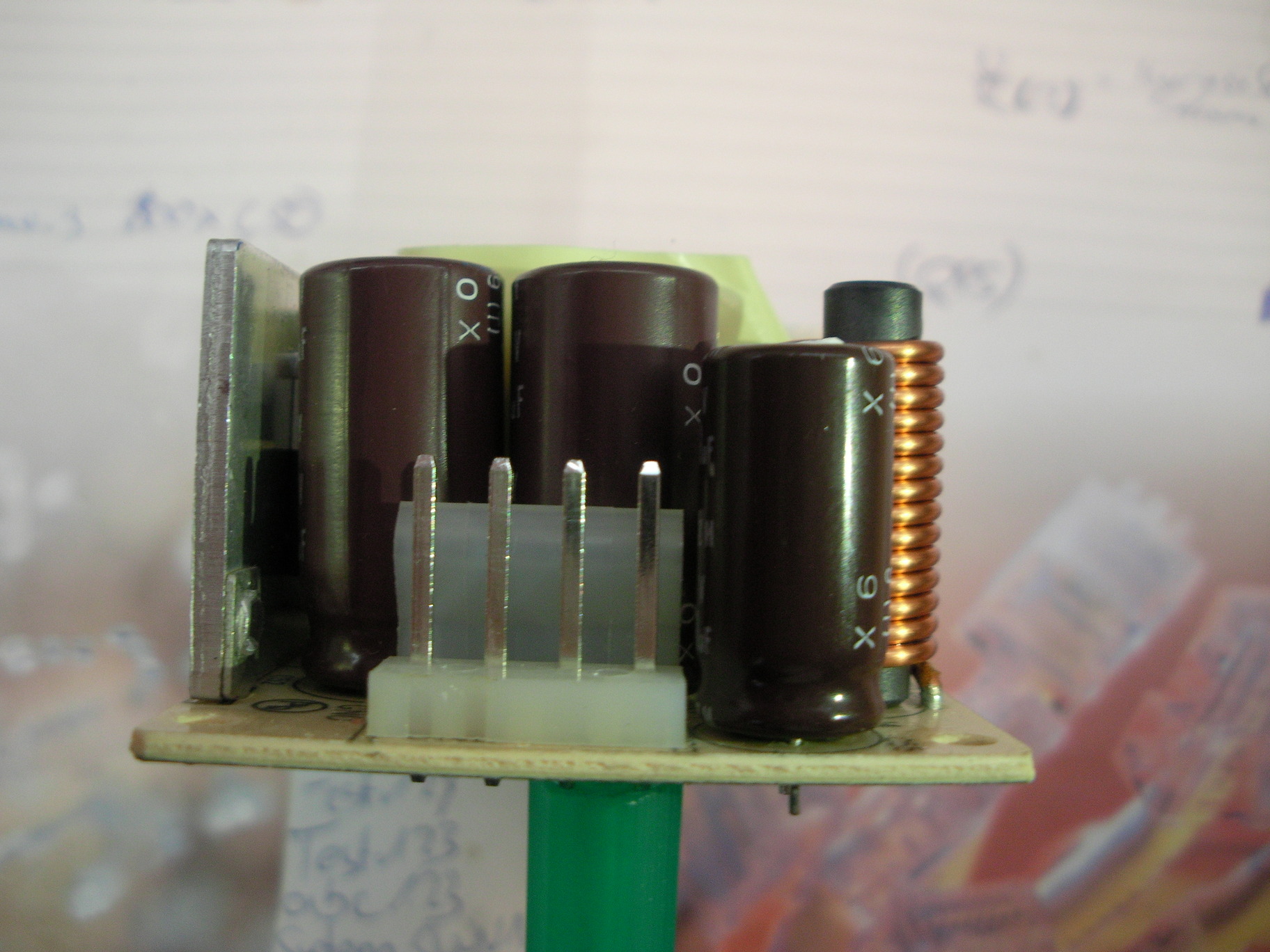

#7878587
Jens Brückner schrieb:
Wie gewünscht, ein paar weitere Bilder.
