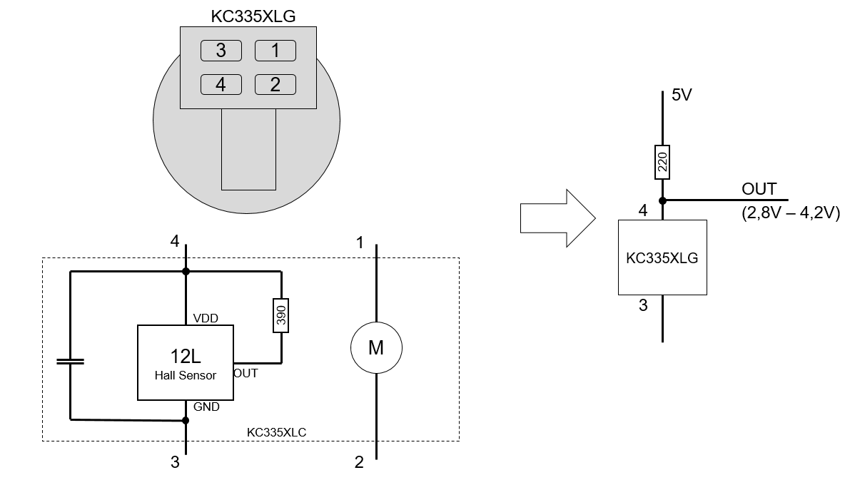

Hallo allerseits,
Pollin verramscht gerade einen DC-Motor mit eingebautem Hall-Sensor, den
ich mitbestellt habe. Das Ding heißt "JOHNSON KC335XLG"
Das Ding hat 4 Anschlüsse, die beiden niederohmigen Motoranschl. mit
8,batsch Ohm waren schnell gefunden, die beiden anderen zeigten -
unabhängig von der Polung - 20,9 kOhm. Zwischen den beiden Motor- und
den sog. Hall-Anschlüssen ist kein R messbar, also keine Verbindung.
Habe mich schon gewundert, wie das gehen soll, Hall-Sensor mit nur 2
Anschlüssen, aber man weiß ja nicht ...
Habe dann geprüft, ob bei laufendem Motor da irgendein messbares Signal
rauskommt, das tut es nicht (5mV/cm Oszilloskop bleibt völlig ruhig.)
Habe dann als nächstes mittels 9V DC und seriellem Vorwiderstand 30k
geschaut, ob jetzt irgendein Signal erscheint, tut es aber nicht, in
beiden möglichen Polungen.
Jetzt weiß ich nix mehr. Isses kaputt? Weiß jemand von Euch mehr?

Vielleicht doch 3 Anschlüsse, einfach nur ein Anschluss vom Sensor an
die Motormasse legen.
+ Vcc = ein Pin
Singal= ein Pin
MotorMasse=Sensor Masse
Geht sogar unabhängig von der Drehrichtung des Motor und damit
Polarität... mit zwei Dioden ^^
hab mal einen zerlegt.
Bild zeigt die interne Schaltung und wie ich es angeschlossen habe.
220 Ohm Widerstand zu VDD, dann kann am VDD Pin das Signal abgegriffen
werden.
Rechtecksignal liegt dann zwischen ca. 2,8V und 4,2V.
Thomas

Hallo Peter B.,
der Vorwiderstand muss kleiner ca. 300 Ohm sein bei 5V
Versorgungsspannung, da sonst der Ausgangspegel unter 2,5V sinkt und der
ja gleichzeitig die Versorgungsspannung für den Hall Sensor intern ist
(bei dieser Verschaltung im Motor).
Evtl. könnte das noch helfen.
Ich habe mehrere Motore, werde die mal testen und dir dann sagen wie so
die "Ausbeute/Ausschuss" ist.
Thomas
