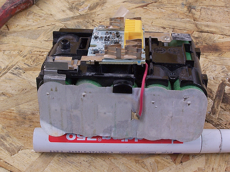

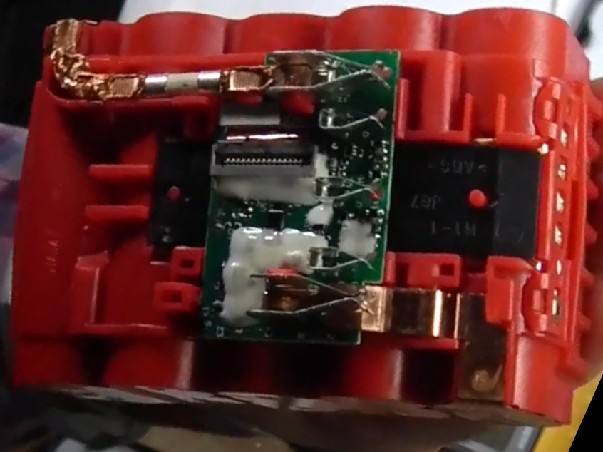

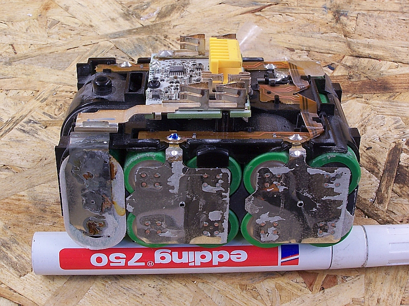

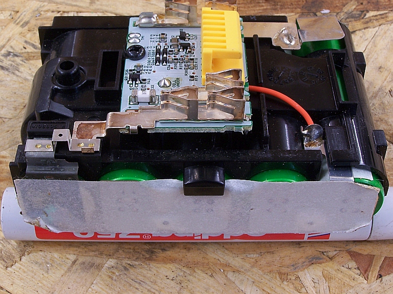

Anbei noch ein paar Fotos: Makita 18V-Akkus. Bei zweien ist jedes
Zellenpaket an die Platine angesclossen (nein, ist kein BMS), bei
älteren dann nur noch irgendwo ein Paket in der Mitte.
Old-Papa

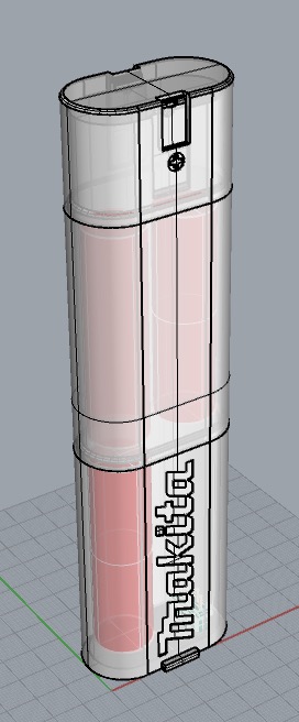

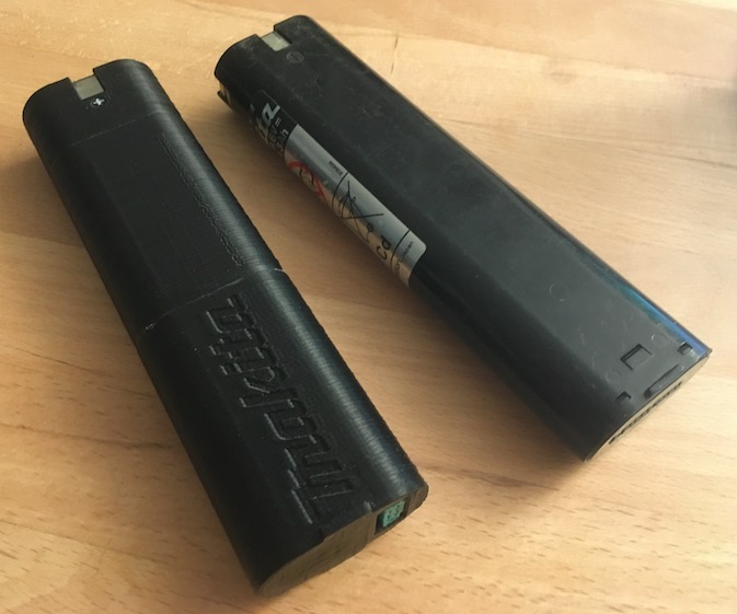

OP #6666524
SO.
Nun isser feddich. Copy-Paste sozusagen... :)
Links im Bild ist der Neue. 3D Druck Gehäuse aus ABS, Balancer-Anschluss
im Gehäuseboden versenkt (ein MPX-Modellbaustecker; Female im Akku um
Kurzschlussgefahr zu minimieren). Die zusätzlichen Anschlüsse
(vermutlich für Temp Sensor beim Landen?! Die Maschine hat nur 2
Abgriffe...)oben fehlen am neuen Pack, so dass das Aufladen am
Originalladegerät scheitert - falls der Akku mal aus versehen dort
landet. Im prinzip hätten sogar 3 Stk. 21700er Zellen im Gehäuse platz
gefunden (dann hätte der Akku bis zu 4Ah gehabt und Energie mit 35A
abgeben können). Nun sinds «nur» 3 Stk. 18650 Zellen mit 1.5Ah geworden,
die aber für 25A entladeleistung geeignet sind. Das sollte für den
kleinen Schrauber völlig ausreichen und selbst mit diesen
«billigzellen» hat der Akku vermutlich auch im Alltag mehr schmackes als
der alte NiCd, der auf dem Papier 1.3Ah hatte...
