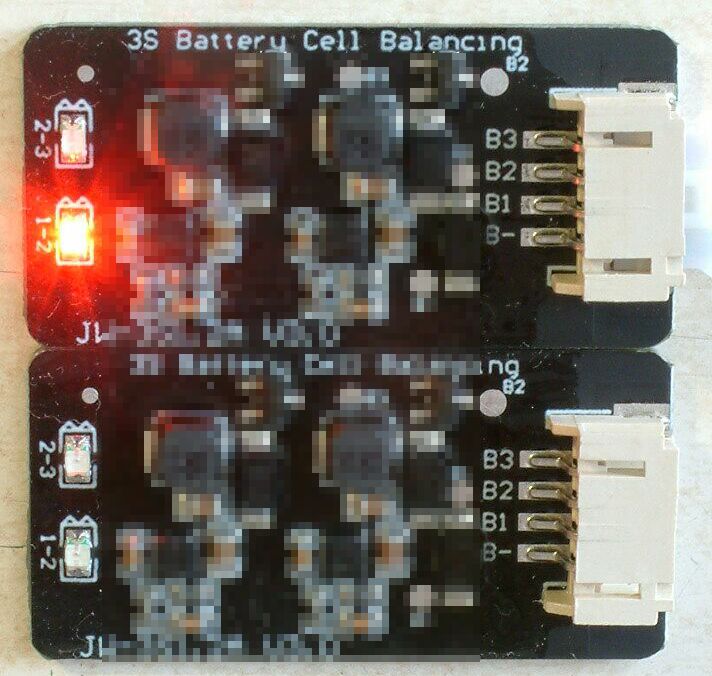

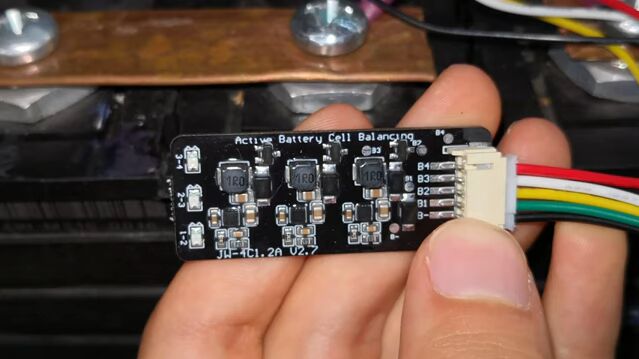

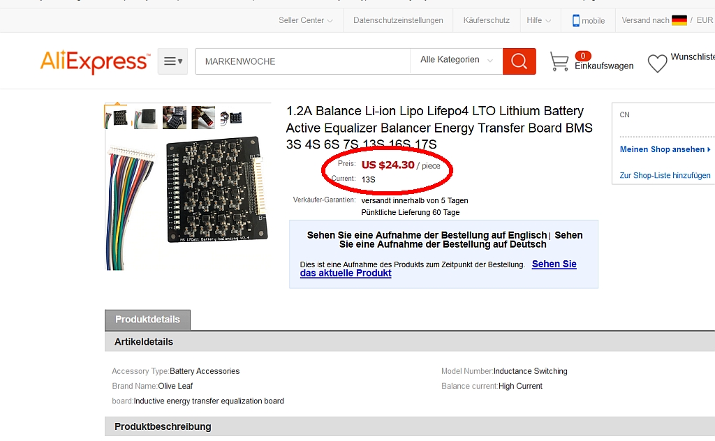

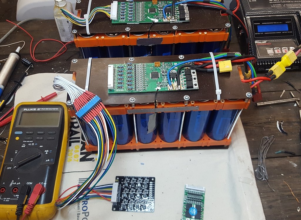

von Elektro-Biker (Gast)
Paule, Bademeister schrieb:
> Warum keine 4,2V?
> Ohne jetzt irgendwelche Charakteristiken zu studieren ...
Du musst keine zusätzlichen Semester belegen, meinen 1. Beitrag lesen
(und verstehen) hilft.

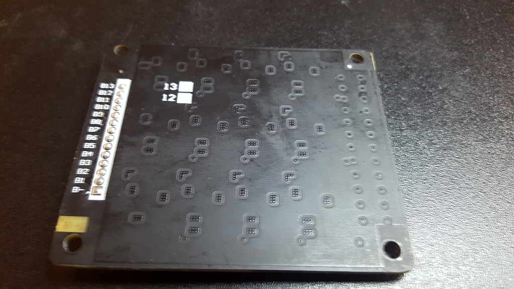

Old P. schrieb:
> wenns schnell gehen soll, nimm diesen hier:
> Ebay-Artikel Nr. 333208462479
Genau so etwas suche ich, vielen Dank für den Link !
Leider sind die Fotos im Angebot mehr als grottig, deswegen hier eine
bessere Abbildung. Wieso der Anbieter was von 2s und 3s schreibt,
erschließt sich mir nicht. Ich sehe 5 Anschlüsse, was für 4s spricht.

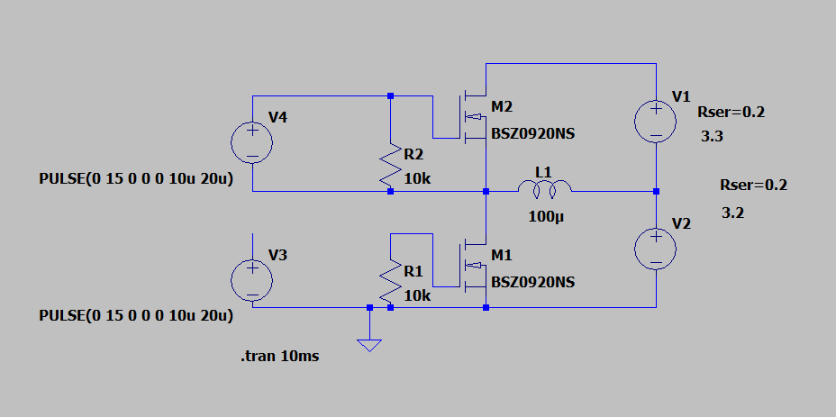

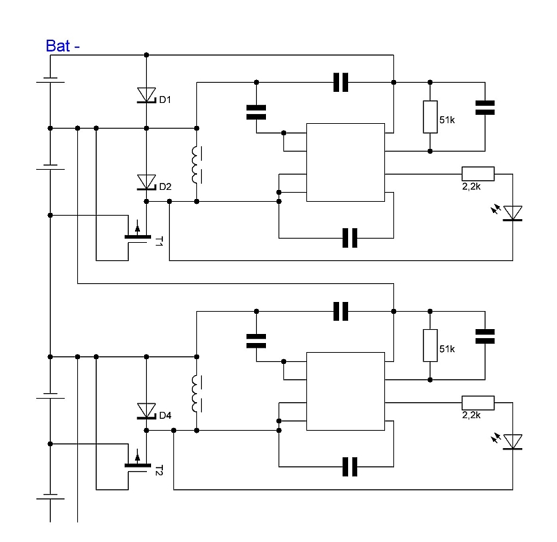

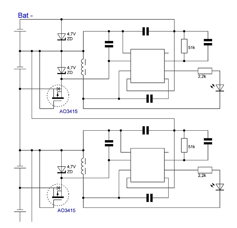

von Dieter (Gast)
Das waren bisher Loesungen mit passiven Balancern.
Richtige aktive  Balancer verheizen nicht nur die Energie.
von Old P. (Gast)
Nö, der von mir verlinkte eben nicht. Lesen.... ;-)
Old-Papa
von Paule, Bademeister (Gast)
Weiß jemand, wie der funktioniert? Sieht irgendwie nach kleinen
Step-Up-Wandlern aus, die die Energie der vollsten Zelle auf den
gesamten Stapel loslassen.

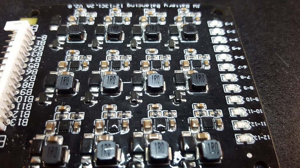

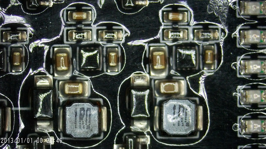

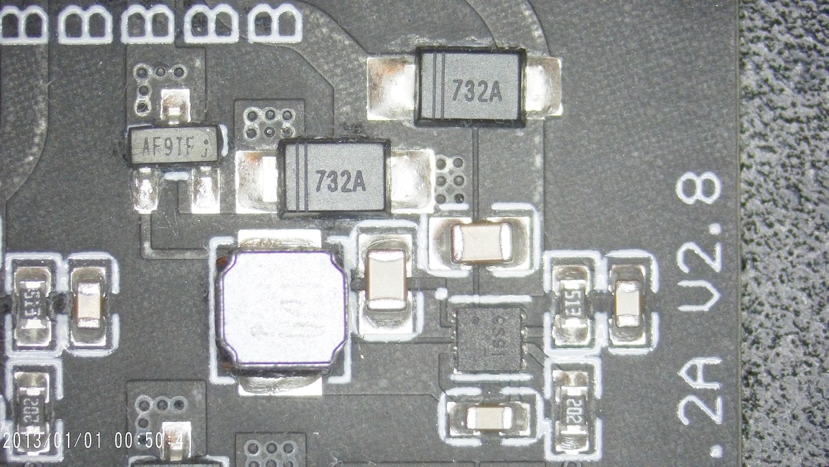

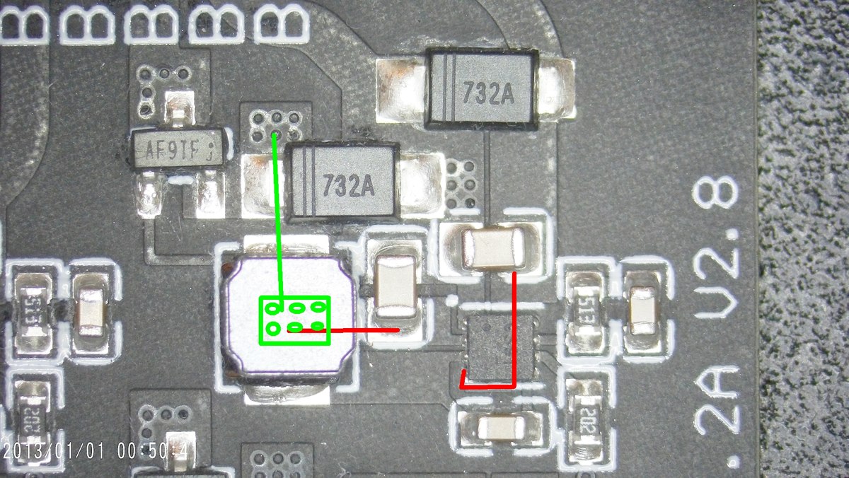

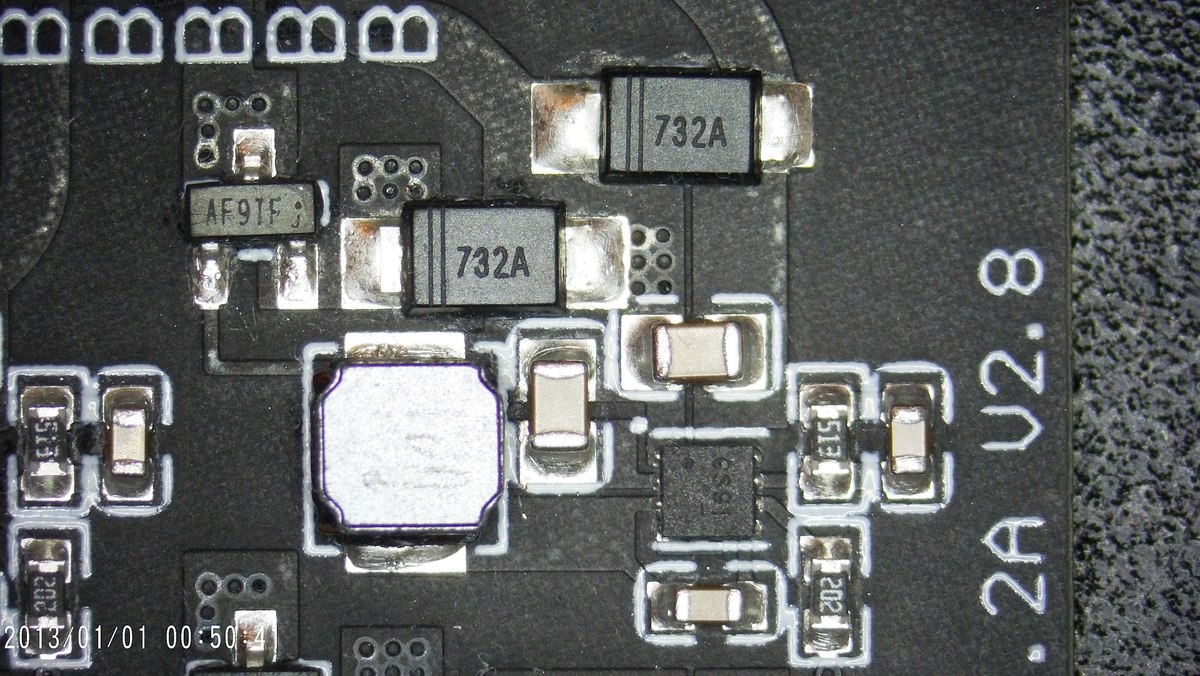

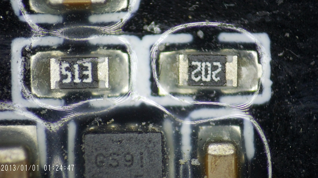

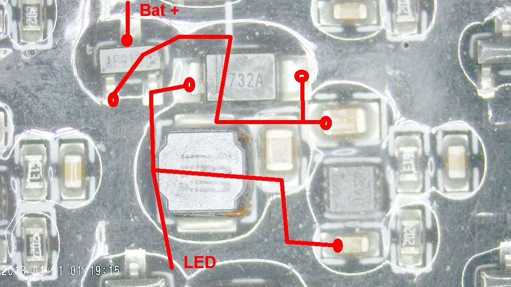

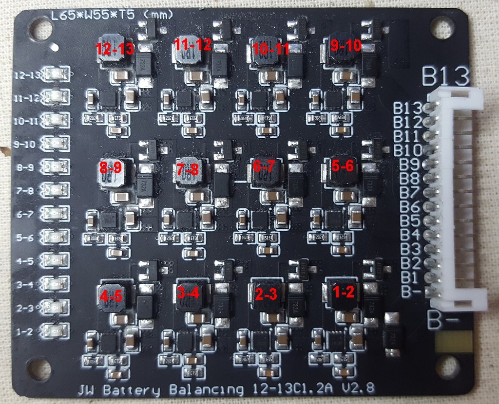

von Old P. (Gast)
In etwa so, doch eigentlich die vollste auf die niedrigste.
Mich irritiert allerdings, dass da immer ein Wandler weniger drauf ist,
als Zellen angegeben sind. Ich hatte Interesse an dem 13-Zellen-Modell
(gleicher Aufbau), da sind auch nur 12 Wandler drauf. Bei einer
µC-Steuerung würde ich das verstehen, doch ich sehe keinen.
Der Kollege in einem Video (aus dem das Standbild weiter oben ist) hat
definitiv 4 Zellen dran und scheint echt begeistert (verstehe bei
Englisch nur die Hälfte).
Old-Papa
Nun, da wird sehr gern übertrieben, bzw. glatt gelogen. Einen richtigen
aktiven Balancer habe ich noch nie gesehen (außer auf meinem
Basteltisch). Ein solcher bildet sofort selbsttätig z.B. 10 x 3,6V ab,
wenn man nur den untersten Akku (3,6V) anlegt. Und natürlich müssen alle
Zellenanschlüsse sowohl liefern, als auch senken können. Sprich, nach
dem Start müsste das Ding weiterlaufen, wenn man egal welche Zelle nur
noch allein am Balancer belässt.

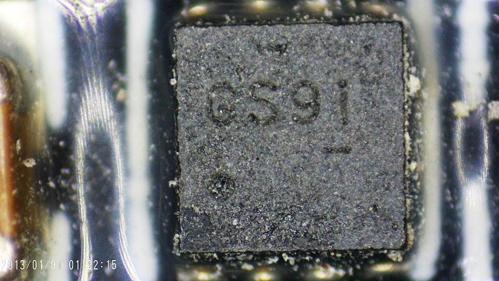

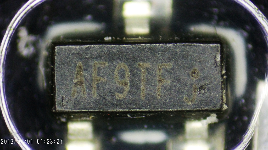

Falls jemand den o.g. Balancer kaufen sollte, wäre zumindest mal der IC
interessant.

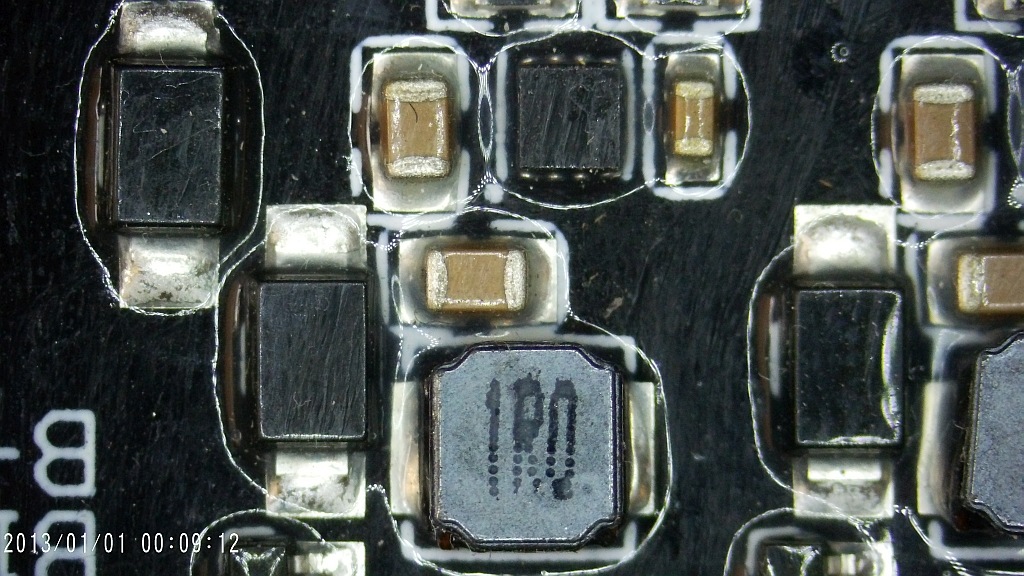

Habe es auch schon anders gesehen, z.B. 12 Zellen, aber 13 Vollbrücken.
Offenbar ohne einzelne Speicherdrosseln, oder gemeinsamem Trafo.

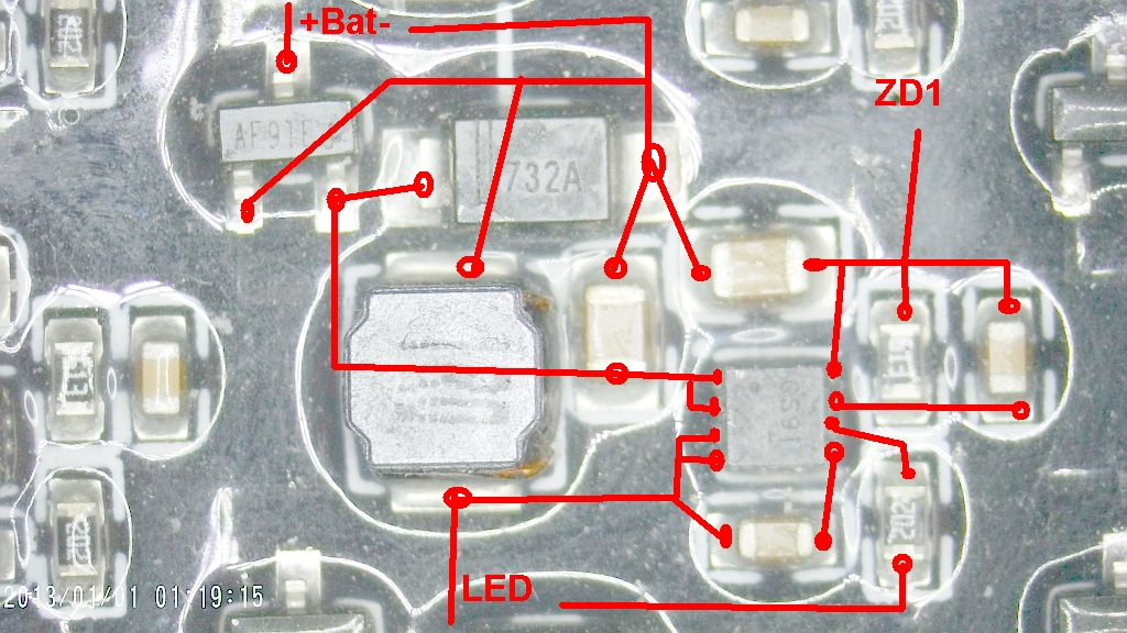

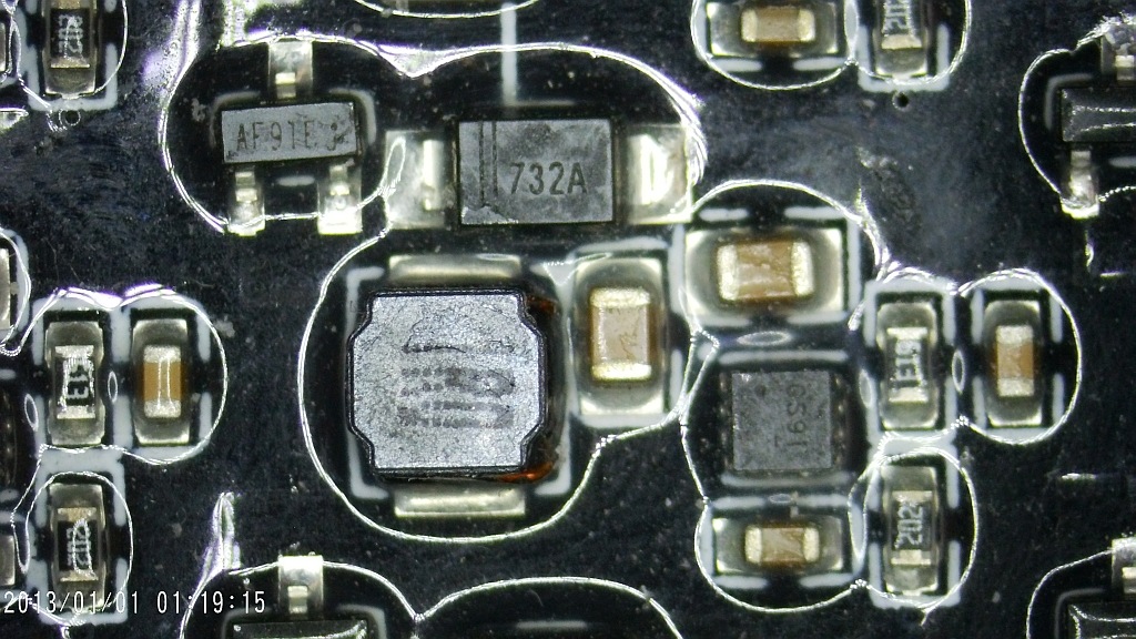

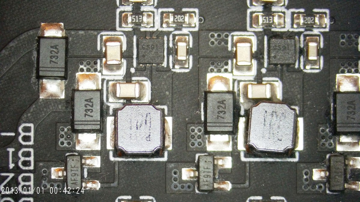

von Dieter (Gast)
@Old P.
Stimmt, einer von den beiden Links auf Ebay ist ein aktiver Balancer.
Da steht zwar nicht kaskadierbar, aber trickreich geht es trotzdem zu
kaskadieren. Mit zwei Stück lassen sich 5 (nicht 6) Zellen balancieren,
mit 3 Stück 7 Zellen.
Ich sehe auf dem Bild 3 Wandler für 3 Zellen.
Das paßt meiner Ansicht nach genau zu dem was der TO sucht. Guter
Vorschlag Old P.
von Old P. (Gast)
> Vorschlag Old P.
Sehe ich auch so und der Ebayhändler schreibt auch 3S.
Doch es sind 4S Anschlüsse drauf und ein Kollege im YT balanciert damit
(ja, genau damit) 4 Zellen die an diesem Anschluss liegen. Die
13S-Version hat auch nur 12 Wandler...
> Basteltisch).
Der aus Ebay ist aktiv, noch aktiver geht nicht!

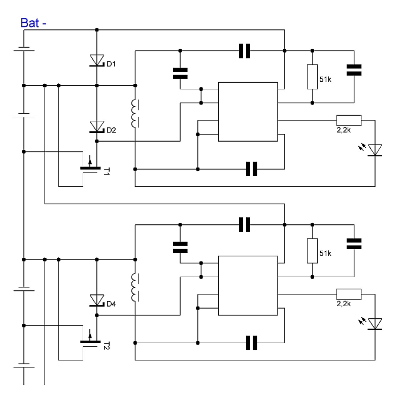

Es gibt gewaltige Unterschiede zwischen aktiv und aktiv. Z.B. die
Energie einfach oben auf den Stapel draufschieben ist ziemlich schlecht.
Viel besser ist es, mit der vollsten Zelle nur die leerste Zelle zu
laden. Das macht ziemlich sicher keiner der genannten Balancer.
Der Wirkungsgrad kann auch reichlich bescheiden sein, der Leerlaufbedarf
wird meist gleich ganz verschwiegen...
Dann ist es kein Balancer. Sowas nennt sich Ladegerät und wäre
saublöd....
Das macht (nach meiner Einschätzung) der o. g. sehrwohl! Sonst ist der
Aufwand sinnlos.
 Wird beim o. g. nicht verschwiegen, angegeben sind 20uA. Wenns stimmt,
ein guter Wert.
Hast Du das Ding Dir mal angesehen oder faselst Du nur wie der Blinde
von der Farbe?
> Mal wieder: nicht nur lesen, sondern verstehen! Das Geschriebene war nur
> ein Beispiel, wie man einen perfekten Balancer erkennen würde. Tut er
> das nicht, ist schon was verbesserungswürdig.
Nein, sowas ist und bleibt Blödsinn!
Ein guter (aktiver) Balancer bringt durch Umladung von der stärksten in
die schwächste Zelle alle auf den gleichen Stand. Dabei ist ihm erstmal
egal, wie hoch die absoluten Zellenspannungen sind, er gleicht alle auf
den gleichen Stand. Was braucht er dazu? Richtig, mindestens eine
weitere Zelle!
Nur ein billiger passiver "Balancer" kann selbst bei einer Zelle
herumwurschteln, er begrenzt die Zellen auf eine vorher festgelegte
Höchstspannung. Sind Zellen etwas überladen (oder drohen zu überladen)
leitet er einen Teil des Ladestromes an der Zelle vorbei. Das kann
dieser auch bei nur einer Zelle machen und auch noch, wenn der Lader
längst abgeklemmt ist, die Spannung aber noch immer zu hoch ist. Meine
billigen Bleedings in meinen "Smart-BMS" machen das so und nur mit
derzeit bescheidenen knapp 100mA.

von Mini Mauis (Gast)
er benötigt dann aber auch die Möglichkeit direkt z.B. von Zelle 1 auf
Zelle 4 zu laden.
Oder direkt von 3 aus 1...
Wie soll das bei der oben gezeigten Schaltung gehen?
Das Prinzip des gezeigten Balancers ist fürn Arsch und spricht nur Leute
an die ein"aktiven"  suchen..nur das der gezeigte zwar aktiv ist aber
völlig uneffektiv
Dann besser einen µc und Lastwiderstände
Der gezeigte Balancer Lädt, wenn Zelle 1 zu viel hat und 4 am wenigsten,
von Zelle 1 auf Zelle zwei, wodurch 2 dann auch zu viel hat und deshalb
zu Zelle 3...wodurch Zelle d3 zu viel hat dann zu Zelle 4
von temp (Gast)
Richtig erkannt. Und wo ist das Problem? Solange das Ding die Spannungen
ausgleicht und dabei relativ kalt bleibt ist es immer besser als eine
Widerstandsorgie. Außerdem ist es unabhängig von der Spannungslage
selbst und somit ohne Abgleichfirlefanz für die verschiedenen
Akkutechnologien geeignet. Selbst wenn er genau so viel Energie
verbraten würde wie ein passiver hat allein dieser Punkt einen Vorteil.
Es ist halt ein Balancer und kein BMS.

Mich irritiert aber noch immer, dass immer ein Wandler weniger da ist,
als die Zellenzahl.
> völlig uneffektiv
Nö, zumindest effektiver als Heizwiderstände.
LTC3300-1 wäre z.B. so ein IC. Der kann immerhin schon einzelne Zellen
laden und auch entladen, aber überträgt oder zieht diese Energie noch in
den/aus dem gesamten Pack. Er kann also noch immer nicht Zelle 3 direkt
aus Zelle 6 laden. Ist ein Akku also grad sehr voll, lädt diese
Schaltung auch den zweitvollsten Akku. Ist ein Akku sehr leer, entlädt
diese Schaltung den zweitleersten Akku. Natürlich um die Zellenanzahl
verringert, aber dennoch nicht ideal.
Aber so gut wie dieser Beispiel-IC wird der China-Balancer sicher nicht
mal sein.
Da dort keine Trafos zu sehen sind, werden es wohl ganz normale
step-down-Regler sein, die ihre Energie aus dem gesamten Pack ziehen.
Wobei jeder Wandler an seinem Ausgang die Spannung einregelt, die ihm
der Spannungsteiler vorgibt.
Das würde übrigens gleich erklären, warum bei 4 Zellen nur 3 Regler
vorhanden sind.
von temp (Gast)
Hier mal ein Beispiel wie man 2 Zellen mit einer Induktivität balancen
kann. Abhängig ob der obere oder untere Fet getaktet wird,fließt der
Strom in unterschiedlicher Richtung.
von temp (Gast)
Nachtrag:
Das ist natürlich stark vereinfacht. Bei 3 Zellen muss man das ganze 2
mal aufbauen u.s.w.
Referenzen oder ähnliches wird nicht benötigt, nur eine Elektronik die
anhand der Unterschiede der 2 Zellen entscheidet ob der obere oder
untere FET getaktet wird. Dafür reicht sicher ein 4 fach Komperator oder
OPV und etwas Hühnerfutter. Es kommt ja nicht auf die absolute Höhe der
Zellspannung an sondern auf den Unterschied zwischen 2 Zellen.
> kann.
Bei 2 Zellen klappt das, sehr gut sogar, und als richtiger aktiver
Balancer zu betiteln. Ist das Teil erstmal angelaufen, kann man welche
Zelle auch immer abklemmen, am nun offenen Eingang bildet sich die
Spannung des noch verbliebenen Akkus ab. Damit liefe dieser Balancer
einfach weiter.
Nur ab 3 Zellen geht das nicht mehr ohne Trafo. Und deshalb muss der
China-Balancer irgendwas anderes sein. Ich vermute, es sind drei normale
step-down-Regler, die je 1/4,  1/2, sowie 3/4 der Gesamtspannung
abbilden.
> mal aufbauen u.s.w.
Na von solchem Kitsch gehe ich nicht mal beim Chinesen aus. Einerseits
ist die Struktur des China-Balancers symmetrisch aufgebaut. Andererseits
würde man bei 3 Zellen und mehr wohl einen Trafo nutzen, statt Energie
mehrmals zu wandeln.

Das siehst du falsch. Wenn das was ich gezeichnet habe für Zelle 1 und 2
ist,
dann  kümmer sich diese Schaltung nur um diese 2 Zellen. Wenn du einen
3s Balancer bauen willst, brauchst du gleiche Schaltung nochmal für die
Zellen 2 und 3. Und die ist wieder für sich ganz allein völlig
unabhängig vom Rest. Das kannst du jetzt skalieren so weit wie du
willst. Die Ausgleichsenergie wird im ungünstigsten Fall durch den
kompletten Akku geschoben aber das Prinzip funktioniert. Du musst dich
davon trennen das als Gesamtschaltung zu interpretieren. Das sind n
Einzelschaltungen eines Balancers für 2 Zellen. Nicht mehr und nicht
weniger.
von temp (Gast)
Dass du dich da mal nicht täuscht. Ich zitiere hier mal wieder dieses
Patent:
https://patents.google.com/patent/US20050077875A1/en
Das ist mehr oder weniger die analoge passive Variante dieser
Konstellation. Die o.g. aktive ist sicher nicht optimal, aber immer noch
besser als 100% zu verheizen. Ihr braucht doch nur auf die Bilder sehen.
Für 4 Zellen ist da genau 3 mal die identische Schaltung drauf, genau so
wie ich es beschrieben habe.
von temp (Gast)
> vorhanden sind.
Du kannst ja zeigen dass du kein Schwätzer bist. Ich hab mir die Mühe
gemacht meine Variante in ltspice zu zeichnen und zu simulieren. Versuch
das mal mit deinem Konzept und zeichne mal auf wie du denkst dass deine
StepDowns arbeiten. Erst danach diskutiere ich mit dir weiter.

von Old P. (Gast)
Die verlinkten Balancer können scheinbar doch auch einzelne Zellen
entladen, nicht nur den gesamten Pack. Ggf. haut die Vermutung mit den
aus der Gesamtspannung versorgten, normalen step-downs natürlich nicht
mehr hin.
Der Energieübertrag ist allerdings bei einem Test erkennbar, bei dem
Anderen gleich null. Vermute daher, daß es bei z.B. der 16zelligen
Version 8 übereinanderliegende Halbbrücken mit Speicherdrossel sind.
Wobei es weitere 7 Halbbrücken gibt, die die anderen 8 Halbbrücken
überlappen.
Das wäre natürlich mit steigendem Abstand der eigentlich
auszugleichenden Zellen sehr schnell im Wirkungsgrad abnehmend, da ggf.
etliche Male gewandelt werden müsste...
Old-Papa, du könntest das Teil nach Erhalt ja mal folgendem schikanösen,
aber aussagekräftigen Test unterziehen:
Schließe doch mal 16 (kleine) Zellen an, lasse diese ausbalancieren.
Dann versorge mal Zelle 1 mit stabilen 4,2V. Nun belaste mal Zelle 16
mit einem sehr kleinen, dauerhaften Strom, z.B. mit nur 5mA. Dabei
beobachte, was sich der ganz unterste Balancer dazu an Stromaufnahme aus
dem Netzteil gönnt, um ganz oben eben noch die z.B. 5mA ausgeben zu
können (ohne daß Zelle 16 in Tiefentladung kommt, versteht sich).
Dauert natürlich je nach Zellengröße ne ganze Weile, und alle Zellen
werden ggf. auch reichlich debalanciert...
So ganz grob übern Daumen rechne ich mit nötigen 1,2A in Zelle 1, damit
o.g. kleine Entnahme überhaupt klappt. Den Rest schluckt dann der
Balancer selbst.
Möglicherweise funktioniert der Test auch ganz ohne Zellen, was ja sehr
viel schneller gehen würde.
Evtl. ist der Energieübertrag durch alle 15 Halbbrücken auch so
schlecht, daß nicht mal die beispielhaften 5mA ankommen. Dann müsste man
entweder noch weniger entnehmen, oder aber die Leistung nicht durch alle
Halbbrücken fließen lassen. Also den Test mal nur zwischen Zelle 1 und
z.B. Zelle 8 machen.
Man erkennt so ggf. mal den tatsächlichen Wirkungsgrad, und eigentlich
auch gleich, wie und wie gut das Teil funktioniert.

von Old P. (Gast)
Hallo Männers,
eine gute und eine schlechte Nachricht:
Die gute: Die Balancer sind da!
Die schlechte: Die Dinger sind mit einer Art Lack überzogen, und auf der
Rückseite ist auch irgendwas (Farbe, Folie...?)
Ein Rückentwickeln wird dadurch nicht leichter.
Heute Abend kram ich mal mein Mikroskop raus und mach Aufnahmen.
Vielleicht kann man das Zeugs auch abwaschen...
Old-Papa

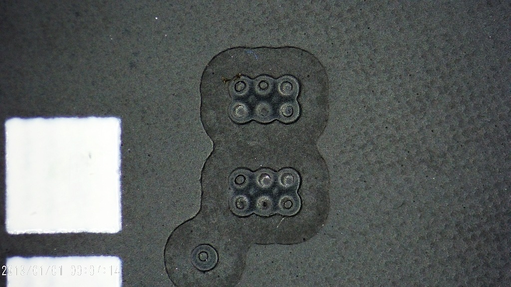

von Old P. (Gast)
So, hier die ersten Fotos.
Ich habe mein Mikroskop in der Küche aufgebaut (Frau hat
Spätschicht...), in der Werkstatt ist der Tisch verkramt... ;-)
Diese ulkige "Lackschicht" kann man mit Daumennagel abkratzen und sie
ist eigentlich durchsichtig, doch darunter ist eine schwarze harte
Schicht, genau wie auf der Rückseite.
Man kann nur Stück für Stück die BE durchklingeln. Das ist eine elende
Fummelei.
Ich werde die über das WE verbauen (wenn Zeit ist), dann schau ich mal,
was sie so können.
Mein "Messmikroskop" habe ich auch gezeigt, das Ding ist nicht billig,
doch um Welten besser als diese kleinen USB-Scheißerchen. Der Monitor
ist vom Pollin (Full-HD), das Gehäuse hat mein Kumpel gedruckt und die
simple Befestigung ist auf meinem Mist gewachsen. Fotos und Videos
werden direkt auf Mikro-SD gespeichert.
Leider kommt man damit auch nicht wirklich weiter, außer Spiegelungen in
der Lackschicht (diese hellen Kringel) sieht man nicht wirklich was.
Die "ICs" und Dioden sind abgeschliffen, ich vermute das sind FETs und
Schottkys.
Auf der Rückseite Durchkontaktierungen, wahrscheinlich von den Spulen.
Hätte mir mehr Erkenntnis erhofft :-(
Old-Papa

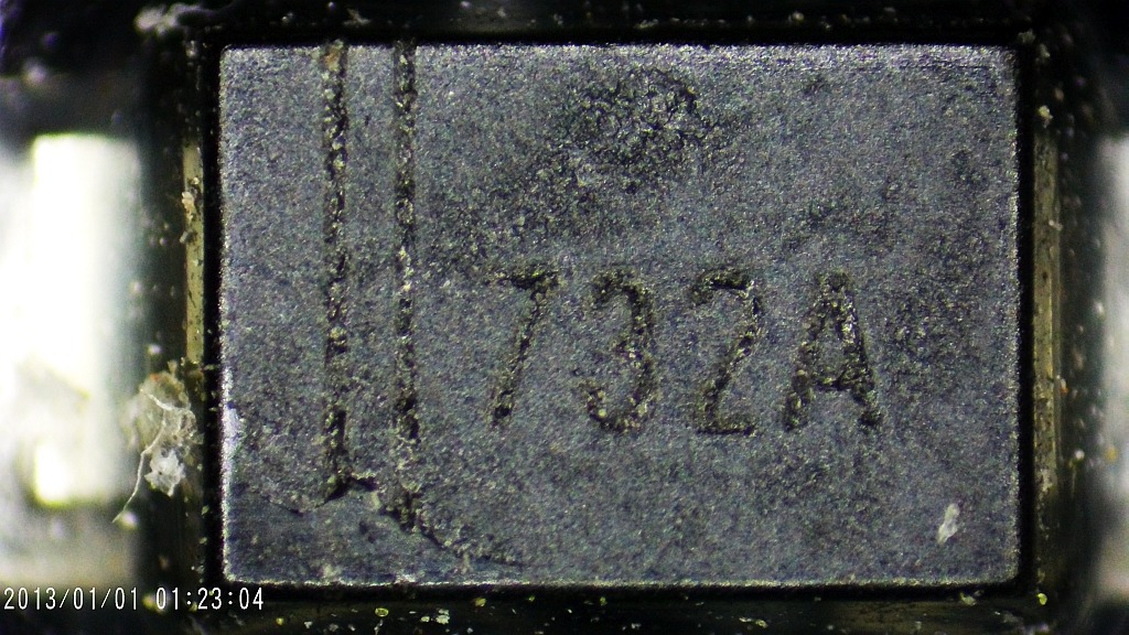

von Old P. (Gast)
Und noch ein paar Detailfotos.
Die BE scheinen doch nicht abgeschliffen, nur der dämliche Lack
irritiert.
Den habe ich an einer Stufe abgekratzt, man sieht zumindest alle
Bezeichnungen und Werte, außer bei den Kondensatoren.
Das Detail-1 Foto zeigt alle BE einer Stufe, außer Stecker und LED.
So, jetzt müsst Ihr mal ran, wälst die Codebücher ;-)

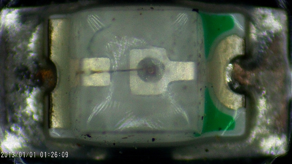

Old-Papa
PS Aus Daffke noch ein Detailfoto der LED ;-)
Den 8pinner habe ich vergeblich gesucht. Der wäre natürlich der
Knackpunkt.
Der sot23 ist ein P-Kanal, AO3415.
Die große Diode ist wohl ne 4V7 Zener. Egal wie die verschaltet ist,
sowas ist schon mal selten ein gutes Zeichen...
von Old P. (Gast)
> Knackpunkt.
In der Tat, der 8pinner scheint exotisch. Entweder ein echtes IC oder
"nur" ein FET?
Ich werde nacher mal etwas durchklingeln.
Old-Papa
Interessant ist übrigens, daß nur die aktiven Bauteile an ihren Gehäusen
geschwärzt waren. Also da hat nicht nur jemand einfach die Platine
schwarz angesprüht...
Falls sich der 8pinner nicht identifizieren lässt, sehe ich ohne
Leiterzüge kaum Möglichkeiten, das Rätsel zu lösen.
> "nur" ein FET?
Wenn ein so "starker" Mosfet schon diskret dabei ist, wird das wohl ein
Steuer-IC sein.
von Old P. (Gast)
> Steuer-IC sein.
Ist wahrscheinlich.
Ich habe ein paar Leitungen durchgeklingelt, an das IC komm ich mit der
Messspitze nicht heran, das geht nur unter Lupe oder Mikroskop.
Sowohl der Bat+-Anschluss, als auch der LED-Anschluss gehen in diesem
Fall nur an einen Bat- oder LED-Anschluss.
Old-Papa
Update, ich habe die "Zeichnung" im neuen Bild ergänzt
von Karl K. (karl2go)
> "nur" ein FET?
Wenn man mal nicht annimmt, dass da irgendwo ein Controller IC in die
Platine laminiert ist, wird es wohl so sein, dass jeder der 8-Pinner ein
Controller für 2 aufeinander folgende Zellen ist.
Davon dürfte es nicht so viele geben, also sollte man annehmen, dass
sich da was finden wird, aber: Nix.
Komisch.
Allerdings: Lohnt sich der Aufwand? Einen Balancer für 100 Eur in das
Pack einbauen, wenn ab und zu Balancing beim Laden letztlich zum
gleichen Ergebnis führt?
von Old P. (Gast)
> Komisch.
Ja, komisch. Irgendein Überwachungs-IC wird das schon sein.
Nö, 2 Stück für unter 100... ;-)
Ich gebe zu, hauptsächlich die Neugier hat mich dazu bewegt, dennoch
kann ich die auch prima in meine Akkus vom Pedelec verwursten.
Auch wenn ich nie ergründe was da wie funktioniert, werden die mir
hoffentlich zu Nutze sein.
Old-Papa
von Dieter (Gast)
von Dieter (Gast)
von Old P. (Gast)
Dieter schrieb:
> Bild des Prinzip
> https://cdn.hackaday.io/files/20825890976800/balancer.PNG
In etwa so wird es sein, da bei diesen Modulen (gibt es für
unterschiedliche Zellenzahlen) immer eine "Stufe" weniger vorhanden ist,
als Zellenzahl. Das führt im Übrigen auch zu massiven Negativposts für
die Händler, da die Nutzer das nicht verhirnen können.
Die "normalen" Balancerschaltungen kenne ich schon, nur eben diese hier
(noch dazu mit N -1) kenne ich nicht.
> Vermutlich sowas wie ein Tiny 13 im Chip oder Schaltwandler und OP.
Irgendwie so....
Wie schon geschrieben, direkt am "IC" kann ich derzeit nicht kontakten,
da muss ich mir erstmal irgendwelche sehr feinen Nadeln stricken.
Old-Papa
von Bernd K. (prof7bit)
Manfred M. schrieb:
> Momentan muss ich erst auf 4,2V laden und dabei balancieren, was immer
> ewig dauert. Danach darf ich wieder auf 3.8V entladen. Das nervt.
Das dauert nur beim ersten mal ewig. Wenn die nur vom Rumliegen so weit
driften daß beim nächsten Laden schon wieder ein Balancing in einem
Umfang oberhalb der Wahrnehmungsschwelle stattfindet dann ist mindestens
eine Zelle defekt!
Ich hab mir früher auch viele Gedanken gemacht über aktives Balancing
oder Balancing von halbvollen Batterien, also ob die nichts anderes tun
würden als jeden Tag auseinander zu driften was das Zeug hält, bis mich
die Realität eingeholt hat in der es sich erfahrungsgemäß so verhält daß
bei einer gesunden Batterie das Verhältnis Balancerarbeit zu Ladearbeit
so verschwindend gering ist daß die paar Wattsekunden (wenn überhaupt)
die man beim Ladeschluß mit Balancing verheizt im Vergleich zu zig
Wattstunden Batteriekapazität die man reinpumpt überhaupt nicht (in
Worten: ÜBERHAUPT NICHT) ins Gewicht fallen! Und eine Batterie die
kaputt ist wird außer Dienst gestellt, bzw defekte Zellen mit
Selbstentladung werden ersetzt.
Pro µC: keine Spannungsteiler vorhanden. Diese bräuchte ein normaler
Schaltregler aber für seine Sollspannung. Entweder 2 gleiche Widerstände
je Stufe, oder einen gemeinsamen Spannungsteiler mit 13 Widerständen.
Beides ist nicht zu sehen.
Wider µC: wenn der 8pinner ein µC ist, dann sicherlich nicht mit
integriertem Leistungshalbleiter. In dem Fall bliebe aber nur noch der
eine P-Kanal übrig. Damit kann man schwer ne Halbbrücke bilden...
Und wozu dient überhaupt diese dicke Zener? Wäre das ne normale Diode
gewesen, hätte man ja noch vermuten können, daß es doch nur alles
Aufwärtswandler sind, die ihre Energie auf den gesamten Stapel schieben.
Das fällt aber ohne Diode eher flach. Der kleine IC kann sicherlich
nicht über 55V sperren, aber das müsste er ggf. können.
Vielleicht wäre es das Beste, wenn man erstmal messen könnte, ob
tatsächlich auch einzelne Zellen GELADEN werden können. Im Netz gibt es
dazu nämlich widersprüchliche Tests.
Interessant wäre auch, welches Bauteil wirklich warm wird. Ist es der
Mosfet, oder der kleine IC (DFN8 3x3mm?)
Dagegen spricht auch, dass man die Boards - hab ich in einem der
Angebote gesehen - beliebig kaskadieren kann. Also zu dem 13er Board
noch ein 4er in Reihe schalten oder so. Wobei die letzte Zelle des
ersten Boards gleich der ersten Zelle des zweiten Boards ist.
Jede der offenbar identisch aufgebauten Schaltungen übernimmt also nur 2
benachbarte Zellen. Damit ist aber auch nix mit von Zelle 1 auf Zelle 8
umladen, die Effizienz dafür dürfte bescheiden sein.
Dieter schrieb:
> https://circuitdigest.com/article/cell-balancing-techniques-and-how-to-use-them
Das Prinzip ist schon klar, nur: Welcher Chip?
Die "bekannten" Anbieter wie LT, TI haben nur aktive Balancing-Chips für
mehrere Zellen gleichzeitig.
> eine LiFePo4 mit sehr hoher Selbstentladung
> (war schon mal vollständig tiefentladen, entlädt sich jetzt innerhalb
> etwa 3 Wochen). Die hat dummerweise aber noch ihre volle Kapazität. Zum
> Wegwerfen viel zu schade! Durch meinen akt. Balancer kann ich den Pack
> direkt weiter nutzen.
Und entlädt die eine Zelle jetzt nicht über den Balancer das gesamte
Pack?
> Pack?
Natürlich. Aber knapp um die Zellenzahl langsamer. Ist ein 48V Pack,
also 16 Zellen, fast 16x langsamer. Dazu muss man aber sagen, daß dieser
Balancer vergleichsweise extrem effizient arbeitet, und natürlich nicht
-zig mal wandeln muss, wenn er eine der untersten Zellen mit einer der
obersten Zellen abgleichen will. Sowohl Entladung, als auch Ladung
geschehen auf direktem Wege, bei sogar noch viel mehr möglichen Zellen.
Könnte euch zumindest mal ein Bild einer älteren Version zeigen. Falls
man mir wieder vorwirft, ein Schwätzer zu sein (und dabei eigentlich aus
seinem Leben spricht...).
Die aktuelle Version ist fast fertig, und sie ist nicht wenig Geld wert.
Diese Option möchte ich mir gern offen halten. Daher ggf. keine genauen
Details zur Topologie...
Das würde auch wieder für die schon lange angenommenen, überlappt
arbeitenden Halbbrücken sprechen. Mit natürlich noch schlechterem
Wirkungsgrad, wenn man noch mehr Zellen nach diesem Prinzip in Reihe
balanciert.
Mich würde ja längst mal der "Wirkungsgrad" interessieren, wenn Old-Papa
mal z.B. Zelle 1 an Festspannung legt, und Zelle 13 belastet. Schätze
mal, die Effizienz liegt da bei unter 1%...Oder aber, es kommt rein gar
nichts mehr dort an, weil schon der Eigenverbrauch der Wandler höher
ist. Denn die 20µA gelten sicherlich für jede Stufe, und auch nur im
Ruhezustand. Das dürfte im Balancerfall deutlich steigen.
Immerhin hört man in einigen Videos, die ganze Platine würde doch
deutlich warm... Und dabei habe ich noch nicht mal jemanden gesehen, der
die vollen 1,2A messen konnte...

Dieter hat dieses Projekt gelinkt:
https://hackaday.io/project/20825-low-cost-non-dissipative-active-battery-balancer
Daraus wurde von einem anderen ein PCB gefertigt:
https://hackaday.io/project/164672-active-cell-balancer-project
Leider sehe ich hier keine weiteren Aktionen. Kann man das Projekt
bauen?
Ich danke euch schon mal.
von Dieter (Gast)
Für den Fall des TO kann man die Schaltung bauen, allerdings 2x und
entsprechend versetzt kaskadiert mit den Zellen verschaltet.
Allerdings fehlt von Seiten des TO eine Rückmeldung mittels eines
Beitrages, welcher Weg für seine Möglichkeiten am ehesten in Frage käme.
Ein fertiges Modul, egal aus welcher Quelle, oder etwas analoges oder
digitales zum Selbstbauen?
von Drago S. (mratix)
Danke Dieter,
ich lege los und baue das Teil nach. Die Bauteile sind ja nicht
exclusiv. Als erst-Balancer wird er hoffentlich reichen :)
Eine Frage hätte ich, was ich nicht ganz verstehe.
Warum sind für OVLO 12V drinnen? Sollte es nicht Z4,2 sein?
Und dann 3 polyfuses, reicht da nicht eine pro Abschnitt, am Vbat+?
Spätestens die dritte überlagernde sehe ich als überflüssig.

von Old P. (Gast)
meinem Exemplar bin ich jetzt aufs Ganze gegangen ;-)
Ich habe versucht, diese ulkige Lackschicht zu entfernen, noch isse da.
Erster Versuch: Aceton, nichts
Dann Bremsenreiniger, nichts
Jetzt der Griff zum Benzinkanister, auch nicht - Grummel!
Danach noch mit einer Mischung aus allem, der Lack wird scheinbar
weicher, bleibt aber....
Morgen werde ich noch Silikonentferner versuchen, dann bin ich am Ende.
Der Lack hat was silikonartiges, er lässt sich ja etwas kratzen.
Paul fragte nach der ersten Z-Diode, diese geht an den Minusanschluss
vom Akkupack, aber wohl auch durch bis zum IC. Die andere Seite geht an
die nächste Z-Diode.
Wenn der Lack weg wäre, könnte man bei eintsprechendem Lichteinfall die
Leiterbahnen erahnen.
Mal sehen, was morgen mit Silikonentferner geht.
Großartige Versuche fallen mir im Moment schwer, eine jahrealte
Verletzung im Fuß zwingt mich derzeit kürzer zu treten, die Treppe zur
Elektronikwerkstatt geht nicht.
Old-Papa
> Danach noch mit einer Mischung aus allem, der Lack bleibt....
Nach Aceton brauchst du eigentlich kein weiteres Lösungsmittel
versuchen.
Was Aceton nicht löst, hatte auch zuvor nie mit Lösungsmitteln zu tun.
Es ist offenbar wasserbasierter Lack. Das dürfte Absicht sein, denn
solche Lacke bekommt man bekanntlich nur noch mechanisch runter.
Old P. schrieb:
> diese geht An den Minusanschluss
OK, danke! Dann sind die Zener wohl nur zum Schutz vor Überspannungen im
Fehlerfall da. Logisch, daß man dann eine mehr braucht...
Interessant wäre noch, ob hier auch die externen Mosfets eingebunden
sind. Ich vermute es nämlich. Dann säßen alle zum eigentlichen Balancing
notwendigen Leistungshalbleiter mit im IC.
...falls sich der Lack nicht chemisch lösen lässt, kannst du auch mit
einer Bürste und Scheuerpulver ordentlich schrubben. Das nimmt nach ner
Weile alles weg, leider auch die Bauteilbeschriftungen...Sieht ggf.
nicht toll aus, aber ich schrubbe alle Platinen so, bisher ohne
irgendeinen Ausfall.

von Old P. (Gast)
Otto Brutalo? ;-)
Das verkneif ich mir nun wirklich, zumal die kleinsten Strukturen ja
schon in Scheuerkorngröße liegen.
Old-Papa

Egal, ich habe mich weiter um die Schaltung bemüht, es geht scheinbar
voran.
Ob das alle so passt, keine Garantie, doch selbst mit Milliohmmeter komm
ich auf diese Leitungszuordnung. Milliohmmeter, weil die Spule ja
einiges beim "klingeln" durcheiander bringt. Besser wäre es, diese dabei
auszulöten.
Den Gateanschluss kann ich von der Funktion noch nicht ganz verhirnen,
da müsste man mal unter Strom mit einem Oszi ran.
Old-Papa
von Old P. (Gast)
Update:
Ich hatte da wohl noch einen Fehler drin, zumindest wenn ich auf das
"Foto" schaue. Jetzt stimmt das hoffentlich.
Vielleicht kann sich ja jemand einen Reim darauf machen.
Im IC scheint auch ein potenter FET zu sein, darum die parallel
geschalteten Pins auf der Ausgangsseite.
Old-Papa
von Dieter (Gast)
Da habe ich den Verdacht, dass es sich um das Resonanzwandlerprinzip
handeln müßte.
T1 ist verwirrend.
von Frickel (Gast)
Dieter schrieb:
> . T1 ist verwirrend
Ist das kein Verfolgungsschutz?
von Frickel (Gast)
Verpolung .. Scheiss korrekt.
von Old P. (Gast)
Heute habe ich die Platine mit Silikonentferner vergewaltingt ;-)
Das war bisher die beste Idee, auch wenn wieder nur etwas ab ging. Den
Rest habe ich unter dem Mikroskop mit sehr feiner Nadel abgepusselt.
Danach nochmal gewaschen, so sieht man auch einigermaßen die
Leiterbahnen.
Fazit: Meine Schaltungsskizzen sind nur teilweise ok. Insbesondere am IC
ist das doch noch etwas anders. Um wirklich Klarheit zu bekommen, müsste
man die Bauteile, zumindest dieser ersten Stufe ablöten. Das trau ich
mir ansonsten schon zu und habe es bei anderen Platinen schon gemacht,
doch besonders das IC bekomm ich wohl nie wieder drauf.
Vielleicht korrigiere ich die Skizzen noch, erstmal mach ich hier Pause.
Old-papa
von Dieter (Gast)
Wenn der Balancer arbeitet, würde ich das Oszi-Bild anschauen. Das müßte
einigen Aufschluss über die Funktion geben.
Die Leistungsmosfet befinden sich im IC. Die Funktion läßt sich so weit
erraten. Die Spannung eines Akkus ist die Referenz. Im inneren befindet
sich ein Oszillator für die PWM. Dieser steuert auch die Auswertung des
zweiten Akus. Hierzu wird der Takt durch 2 geteilt über einen internen
Widerstand abwechselnd auf eine kleine interne Kapazität einer der
beiden Akkuspannungen angelegt. Dadurch stellt sich ohne abzugleichen
genau ein Mittelwert ein. Je nach dem ob dieser höher oder niedriger als
die Spannung des jeweils ersten Akkus ist, wird die Wandlerrichtung
geschaltet.
Dickes Lob und Anerkennung! Du hast wirklich alles sichtbar gemacht, was
möglich ist und ordentlich scharfe Bilder hochgeladen.
von Old P. (Gast)
Mach ich dann mal.
> geschaltet.
Das muss ich erstmal sacken lassen ;-)
Danke für die Blumen ;-)
Ich habe noch ein Foto mit eingezeichneten Leiterbahnen generiert. Grün
muss in einer mittleren Platinenebene liegen (kann nur Mehrebenenplatine
sein) zumindest sind auf der Rückseite an diesen Stellen DuKos und mein
Extech meint: ca. 6 Milliohm Verbindung.
Den Plan habe ich angepasst, aber natürlich ohne jede Garantie ;-)
Old-Papa
Mist, die Markierungen waren nicht im Foto, also noch mal....
von Dieter (Gast)
Die Linke obere Batterie ist im Schaltplan kurzgeschlossen.
von Old P. (Gast)
Hmmmm, ist aber genau so verschaltet. Da hatte ja schon Paule drauf
spekuliert. Es ist das einzige Bauteil, was es neben den Stufen
zusätzlich gibt. Da es eine Z-Diode ist, (Paul sagt nach Code 4,7V)
sollte das doch passen.
Old-Papa
Update... Da stimmt wirklich was nicht, muss noch mal klingeln...
Jetzt aber... ;-)
von Dieter (Gast)
Die ZD soll verhindern, dass das IC ohne Akku nicht durch die induktive
Ueberspannung zerschossen wird.
von Dieter (Gast)
Und auch die interne Schutzschaltung einer Li-Zellen
von Old P. (Gast)
Heute ein erster vorsichtiger Test...
Ich habe mich wieder in meine Garage verzogen, dort stehen die
(schweren) Pedelecakkus und das passende Ladegerät.
Zunächst den unversehrten Balancer angestöpselt, die LEDs blitzten kurz
auf.
Danach die Zellen vermessen, von 3,387 bis 3,411 war alles dabei.
Differenz also rund 28mV Die höchste Differenz zweier benachbarter
Zellen war aber nur rund 18mV.
Danach das Graupner angestöpselt und geladen. An den LEDs tut sich
nichts, die Differenzen bleiben in etwa gleich, die Einzelspannungen
steigen gaaanz langsam an (das Graupner schafft mit eigener
Netzversorgung nur etwa 2.2A)
Nach gut 45 Minuten tat sich an den LEDs noch immer nichts, die
Differenzen liegen noch immer in etwa gleich.
Jetzt aber:  alte Mann wird keck....
Balancer unter Ladestrom einfach abgezogen. Dabei etwas schräg, so, dass
Bat 1- zuletzt getrennt wird. Das mach ich bei meinen Smart-BMS auch
immer so (die sind auf den Akkus verbaut), die sind in der Beziehung
sehr zickig. Beim Anstecken dann auch etwas schräg, Bat 1- zuerst.
Das von mir schon arg vergewaltigte BMS leuchtet jetzt mit zwei LEDs
(3-4 und 4-5) aber 3-4 geht nach ein paar Minuten aus. Beim Nachmessen
stelle ich tatsächlich zwischen 3-4 und 4-5 eine Differenz von rund 37mV
fest.
Also nochmal den anderen Balancer angestöpselt, LEDs beiben aus, die
Differenz ist auch etwas weniger. Das kann auch daran liegen, dass das
Graupner etwa minütlich unterbricht um die Leerlaufspannumng zu messen.
Vielleicht habe ich irgendwas dazwischen erwischt.
Dennoch scheint es zwischen beiden Balancern einen Unterschied zu geben.
Ich habe in einem Bild noch die Zuordnung der Stufen zu den Zellen
aufgeschrieben. Die kleine Platine neben den Balancern ist auch ein BMS
(für 13S LiFEPO4), allerdings ohne Balancer und nicht programmierbar.
Ich werde gelegentlich einen meiner zahlreichen Oszis in die Garage
tragen (naja, der kleinste wiegt nur ca. 150g ;-))) dann schau ich mir
das Gezappel näher an.
Old-papa
von Old P. (Gast)
Update:
Inzwischen (als ich den letzten Text geschrieben hatte) war der Akku
voll und alle LEDs aus. Da ich das nicht beobachten konnte, habe ich den
Lader noch mal angeworfen und kurze Zeit später fingen einige LEDs an zu
flackern oder Dauerleuchten.
Der Lader schaltet dann nach kurzer zeit wieder ab, und nach und nach
gehen die LEDs aus. Dabei wurden benachbarte Zellen balanciert, am
Schluss (nach ca. 5-10Min.) waren alle Zellen auf etwa 10mV gleich.
Dabei lädt z.B. Zelle 10 auf Zelle 9 ob auch Zelle 10 auf 11 laden
würde, konnte ich noch nicht sehen. Da muss ich mal mit der
Elektronischen Last eine größere Differenz provozieren. Allerdings muss
das ja bidirektional gehen, sonst würden entweder die 1 oder die 13 nie
zum Zuge kommen.
Zumindest scheinen die Dinger ihren Job zu machen, allerdings ist das
noch originale (lackierte) etwas unempfindlicher.
Old-Papa

Ich habe so ein Ding auch hier auf dem Tisch:
https://de.aliexpress.com/item/33016204911.html?spm=a2g0x.search0104.3.2.267c54e7IvTCdc&ws_ab_test=searchweb0_0%2Csearchweb201602_2_10065_10068_10547_319_317_10548_10696_10084_453_10083_454_10618_10304_10307_10820_10821_537_10302_536_10843_10059_10884_10887_321_322_10103%2Csearchweb201603_52%2CppcSwitch_0&algo_expid=4e21427b-dd5f-4b46-a466-9c9b77fec055-0&algo_pvid=4e21427b-dd5f-4b46-a466-9c9b77fec055&transAbTest=ae803_4
Da tut sich wirklich nur etwas, wenn die Differenz > 100mV ist und unter
30mV schaltet sich das Balancen wieder aus. Mit anderen Worten bei einem
13s Akku kann der Unterschied von der kleinsten zur größten Zelle 1,3V
betragen ohne dass er anfängt zu arbeiten. Oder er bricht ab und es sind
noch 13*30mV=390mV Differenz übrig. Es ist zwar höchst unwahrscheinlich,
dass der Unterschied aufsteigend von Zelle zu Zelle gleich ist, aber die
Art und Weise wie das Ding arbeitet begünstigt so einen Verlauf. Das
kann man schön sehen, wenn man nur eine Zelle einzeln lädt. Die Energie
wird dann zwar schon zu den anderen Zellen transportiert, allerdings
bleiben pro! Zelle die 30mV Differenz übrig. Oder mehr, er muss ja erst
mal die 100mV Schwelle überbrücken damit er anfängt die Ladung weiter zu

von Old P. (Gast)
Bernd K. schrieb:
> Ich bleibe bei meiner Überzeugung: Die Idee von aktiven Balancern, so
> elegant und verlockend sie einem anfangs auch erscheinen mag, bringt in
> der Realität wahrscheinlich keine wirklichen Vorteile (eher
> Komplikationen) gegenüber einem simplen
> auf-konstante-Ladeschlußsspannung-bluten-lassen beim Ladeende.
Da gehe ich durchaus mit, doch ein Balancer mit 50-100mA Bleedingstrom
ist Unsinn, und bei deutlich mehr wird die Gurke halt warm. Bei 2-3
Zellen noch machbar, bei über 10 schon sportlich ;-)
Ich habe mit meinem jetzt 2-3x einen der großen Akkus (s. mein Foto) mit
dem Fahrrad entladen und wieder mit etwa 2,2A geladen. Ohne Balancer
hatte ich bei diesen LiFEPO4-Headwayzellen nach ein paar Zyklen immer
Differenzen von bis zu 400mV, mit diesem Balancer dauerhaft (hoffe ich
doch) nur etwa 20-30mV (über alle Zellen untereinander). Besser geht
immer, doch ich bin damit viel besser dran als ohne. Dabei ist der
gesamte Balancer überhaupt nicht spürbar warm geworden, einzig den
tatsächlichen Balancerstroom habe ich noch nicht gemessen.
Ulkig ist, dass der vom Silikonlack befreite deutlich genauer und
empfindlicher ist....
Old-Papa
Welche Maße hat denn der IC? Im Vergleich zum sot23-Mosfet sieht es nach
irgendwas zwischen 2x2 und 3x3mm aus, was sehr seltsam wäre.
Solche scheinbar falschen Größenverhältnisse kennt man ja von Fotos,
aber hier ist es in jedem Bild gleich.
Werden die LEDs definiert geschaltet, oder glimmen die auch mal matt vor
sich hin, wenn z.B. der Balancevorgang zu Ende geht?
von Old P. (Gast)
Ich schätze höchstens 2x2mm. Vergleiche mit den beiden Rs, die sind
höchstens 0603er eher noch 0504er.
Sie gehen an-aus...., kein Glimmen! Meistens sind sie (wenn balanciert
wird) durchgehend an, manchmal flickern sie auch zum Balancingende, aber
immer volle Möhre ;-)
Old-Papa
Old P. schrieb:
> höchstens 2x2mm
Kommst du evtl. mit nem Messschieber an den IC dran? Seine Größe wäre
schon wesentlich, wenn man nach dem Typ suchen will. Wenn das wirklich
nur ein 2x2mm ist, dann wäre die Zener ja winzig, und auch der Mosfet
müsste im sot323 sein...
Es müsste wenn dann schon ein 3x3mm IC sein. Ggf. fällt aber gerade der
Mosfet etwas zu groß für sot23 aus. So rein vom Größenvergleich her
dürfte der IC irgendwas um 2,5 bis 2,7mm haben, was sehr merkwürdig
wäre.
Die R´s dürften ganz normale 0603er sein, die C´s 0805/0603.
von Frickel (Gast)
Mich würde auch der Duty interessieren, wenn Ausgeglichen wird!
Ich frage mich nämlich ob sich der Duty verändert oder das Ding einfach
zwischen zu viel und zu wenig statisch umschaltet - also z.B. Buck immer
mit einem Duty von (angenommenen) 0,55 und Boost immer mit 0,45.
Dann wäre das ganze relativ "primitiv" und ließe sich in einfache µCs
drücken. Der feste Duty würde mir auch sagen, warum das ding nicht bis
aus die letzten mV Balancen kann bzw. warum es eine relativ große Drift
braucht bevor es aktiv wird.
Dann reicht zum Aktivieren auch ein internen Komparator (den haben ja
bereits viele kleinen µCs) und die FETs (Logic Level? - würde man zwar
nicht machen (direktes treiben), aber was ist den Chinesen schon heilig)
sind ja eh extern...
Aber wie gesagt, alles nur Vermutungen!
Das ist bei aktiven Balancern sowieso nötig, denn sie haben einen
vergleichsweise hohen Eigenverbrauch. Da brächte es nichts, auf z.B. 1mV
auszugleichen. Bis das geschähe, zöge es den halben Pack leer...
Diese Einzelwandler hier natürlich nicht, aber ein anderes Prinzip des
aktiven Balancings versorgt sich evtl. sogar nur aus den untersten 3
oder 4 Zellen. Solch ein Balancer würde ggf. nie aufhören, weil er immer
das durch sich selbst verursachte kleine Ungleichgewicht ausbalancieren
müsste.
von Frickel (Gast)
> müsste.
Darum würde ich hier auch wieder ein "Top Balancer" erwarten, der sich
erst aktiviert, wenn die erste Zelle im String voll wäre.
Oder zumindest einer, der erst bei einem Ladevorgang sich aktiviert.
Na dann wäre es ja bereits zu spät, bzw. der Balancer müsste den
gesamten Ladestrom einer Zelle wandeln können.
Das ist hier ja praktisch der Fall, denn die Balancer können ja auch
abschalten.
Dieses Prinzip ist schon nicht schlecht, lediglich das mit dem Ausgleich
fast nur zu benachbarten Zellen hin ist zu bemängeln.
Was die große Hysterese anbetrifft: diese ist sogar ein Zeichen für sehr
hohen Eigenbedarf. Gäbe es diesen nicht in dem Maße, würde man sie
sicher kleiner wählen.
von Dieter (Gast)
Die Idee hinter diesem einfachen Balancerprinzip ist, dass einzelne
Ausreißer von Zellen soweit auf Kosten der anderen Zellen ausgeglichen
werden, so dass sich der Unterschied insgesamt mindestens halbiert.
Z.B. bei einem 13 Pack hätte Zelle 1 nur noch 1Ah und die anderen Zellen
2,5Ah. Ohne aktiven Balamcer wäre bei 1Ah, der schwächsten Zelle
schluss. Ist die Belastung so, dass die Zeit während des Betriebes noch
zum Umladen reicht, wäre (2,5+1)=1,75Ah zu erreichen möglich.
Gut erklärt, Dieter.
Danke.
