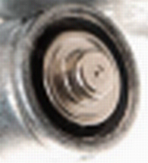

Es geht ja nicht nur ums Drumwickeln, wenn man auf den Pluspol schaut,
sieht man, dass der Minuspol als Mantel/Becher weit bis an den Pluspol
reicht. Vorne ist es schwierig, zuverlässig und eng anliegend "einfach
ein Elektroisolierband" rundherum zu wickeln.

Und das Bild ist Scheiße, unscharf zum Quadrat...

Mani W. schrieb:> Und das Bild ist Scheiße, unscharf zum Quadrat..
Kann man denn nicht relevante Elemente erkennen? Ich war warscheinlich
zu doof, denn ich glaubte, man könne den Becher und Pluspol erkennen
Wir wissen, wie die Kappe so einer Batterie aussieht!

Hallo, danke für Deinen Beitrag. Das Bild war explizit für die Person,
die mich angesprochen hatte. Es ist ein Bildauschnitt ,aus dem Web,
einer Batterie, aber nackt, ohne eine Schrumpffolie.
