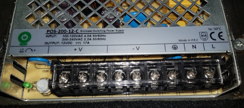

- Ich möchte ein Netzteil ("POS POWER POS-200-12-C") direkt am
(Haus-)Stromnetz (220 V) betreiben. Es sind bislang keine Kabel
installiert.
- Die Stromversorgung des Netzteils, d.h. der AC-Eingang sieht folgende
Anschlüsse vor: (Masse/Erde) // N // L   (siehe Abb.)
- Der (DC-)Ausgang am Netzteil sieht dazu drei Anschlüsse +V und drei +V
vor.

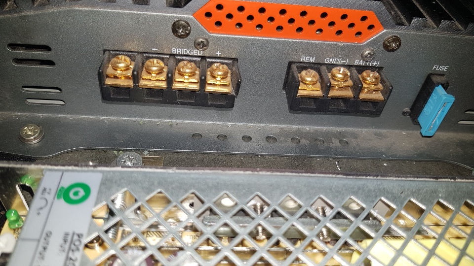

- Ich möchte ferner einen Verstärker / eine Endstufe ("JBL DA4002") zur
Stromversorgung an das Netzteil anschließen.
- Der Eingang zur Stromversorgung am Verstärker sieht folgende drei
Anschlüsse vor: REM // GND(-) // BATT(+)   (siehe Abb.)
- Es gibt am Netzteil INSGESAMT einen Erde-/Masse-Anschluß, der aber
vermutlich für den AC-Eingang (220V) vorgesehen ist (?).

1. Gehe ich recht in der Annahme, dass am AC-Eingang (220V) zum Netzteil
Phase und Nulleiter (N und L) vertauscht werden können, da es sich
ohnehin um Wechselstrom handelt und die (Schuko-)Stecker symmetrisch
aufgebaut sind?
2. Wie genau verbinde ich die einzelnen (DC-) Ausgänge des Netzteils mit
den (DC-)Eingängen des Verstärkers, d.h. welcher Anschluß an welches
Gegenstück?
3. Kann ich den Erde-/Masse-Anschluß am Netzteil sowohl für den
AC-Eingang (mit 220V), als auch für die GND-Verbindung zum Verstärker
nutzen?
4. Wie genau schließe ich den Lautsprecher an den Verstärker an, wenn
ich diesen gebrückt mit nur einem Lautsprecher betreiben möchte?
Die vier Anschlüsse dazu: [keine Bezeichnung] // "-" // "BRIDGED" // "+"
Anm.: Die Anleitung zur Endstufe ist diesbezüglich nicht eindeutig.

Gast #7148307
Ja, das ist die Schutzerde (PE), nicht Masse.
> aufgebaut sind?
Ja.
> Gegenstück?
Plus an Plus, Minus (Masse) an Minus.
> nutzen?
Natürlich nicht!
(Firma: matzetronics) #7148323
Die mit '-' und '+' beschrifteten Anschlüsse am Lautsprecherausgang sind
die für den Brückenbetrieb.
Bei Stereo wären die Anschlüsse
Für die Anschlüsse empfehle ich Kabel mit Gabel- oder Ringkabelschuhen
an Endstufe und Netzteil.

- Was mache ich mit dem REM-Anschluß am Verstärker (siehe Abb.)?
- Sind die beiden Geräte (insbes. der Verstärker) bei Stromzugang
"automatisch" angestellt? Hintergrund: Mir wurde gesagt, dass es
aufgrund der Eignung für Fahrzeuge dazu einer bestimmten Schaltung
bedarf, so dass der Verstärker veranlaßt durch die Zündung angestellt
wird. In meinem Fall wird er aber in einer Holzkiste an dem o.a.
Netzteil betrieben.

Gast #7148349
Grg W. schrieb:
> Zwei kleine Fragen erlaube ich mir noch:
> Netzteil betrieben.
Da musst du +12 Volt vom Netzteil drauf geben damit der Verstärker sich
einschaltet. Keine +12 Volt vom Netzteil dann ist der Verstärker aus.
Fernbedienung sozusagen oder Fernschaltung.
Brücke zu Plus.
> Netzteil betrieben.
Deshalb die Brücke.
