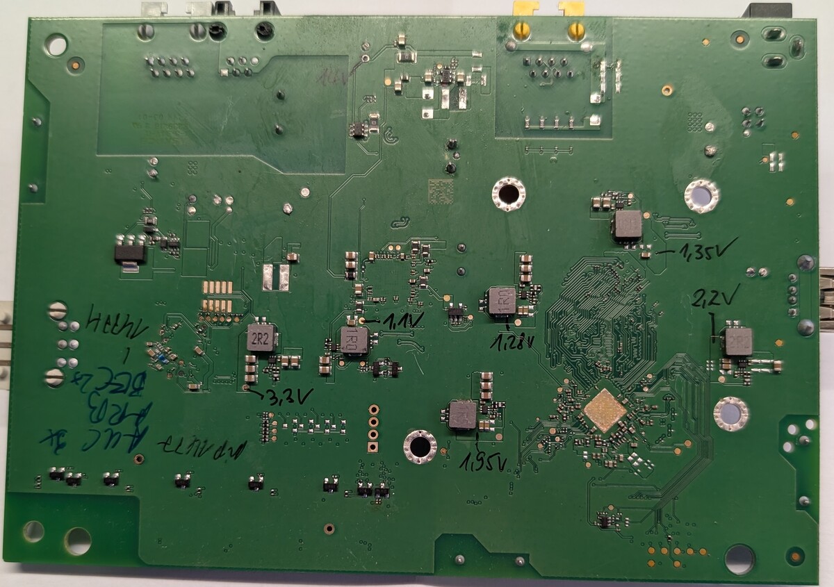

Sorry, dass ich dieses Thema nochmal aufwärme. Ich habe das Problem wie oben geschildert immer noch. Leider werden die Ausfälle häufiger und nerviger. Das Fehlerbild ist jetzt völlig divers, von W-Lan ausfällen über Verbindungsabbrüche und DSL-Ausfällen usw. Erst letztens gab ein Softwareupdate von Fritz, aber das brachte auch keine Änderung. Ja, ich müsste eigentlich eine neue Box besorgen, aber mein Netzbetreiber hat angekündigt vsl im nächsten Jahr bei uns Glasfaser zu installieren. Ich hätte gerne, dass die aktuelle Box 7510 noch solange durchhält. Ich vermute, dass das Problem irgendwie an der Stromversorgung hängt, da es scheinbar schlimmer wird je mehr Zeit vergeht. Die 12V-Eingangsspannung ist völlig sauber, alle Elkos sind okay, soweit ich es messen konnte. Wegen fehlender Thermals lassen die sich nicht auslöten. Auf der Leiterplatte sind recht viele Schaltregler, die diverse Baugruppen versorgen. Die habe ich mir alle angeschaut und ausgemessen. Bei 2 davon war ein Ripple von ca. 20 mV messbar. Ich hab Ausgangsseitig einfach mal 4.7µF || 100n zu den existierenden Kapazitäten aufgelötet. Hat leider auch nicht geholfen. Jetzt zur Bitte um Hilfe: Könnte mir jemand von einer funktionieren Box die Spannungen der einzelnen Regler messen und mir durchgeben? Jeweils neben den Wandlern ist sehr schön ein Testpunkt zum Messen. Bei mir gibt es Spannungen von 1V bis 2.0V und 3.3V. Die 5V für USB und die 36V für Analog lass ich mal weg, die haben keinen Einfluss. Oder gibt es irgendwo eine Spec wo welche Spannung anliegen muss?

an ein Problem mit den Spannungen glaub ich nicht, da geht ja alles über den SOC und würde normalerweise gleich zum Reboot führen
kannst aber gerne mal nachmessen, zufällig hab ich ein Bild dazu...
OP
Genau so Bild hatte ich gesucht. Da kann ich heute Abend mal nachmessen. Vielen Dank. Das mit dem Reboot macht die Box auch, manchmal. Wie z.B. vorgestern früh: Da hab ich gegen 3 Uhr mitbekommen, das die Verbindung immer wieder weg war. Aber ich war einfach zu müde und mir wars auch egal. Aber frühs konnte ich sehen, das die Box um 4:21 Uhr einen Reset gemacht hatte.

Soo, kurzer Report zu dem Problem: Ich habe mir eine gebrauchte 7510 gekauft und die Konfiguration einfach kopiert. Dabei habe ich die Spannungen und den Ripple bei beiden Boxen gemessen und mit den Werten aus dem Bild von Peter verglichen. Das war aber leider ohne Auffälligkeiten. Ja es gibt ein paar kleine Abweichungen, aber eigentlich weit im Toleranzbereich.
Das ganze läuft jetzt seit über einer Woche stabil und es gibt keine Abstürze. Aber eines ist mir aufgefallen: die neue Box wird etwas weniger warm. Die Stromaufnahme hab ich jetzt noch nicht verglichen, ist aber auch schwierig, weile ich die Werte der alten nicht mehr habe und ich diese jetzt nicht so einfach wieder tauschen möchte.
Fazit: Hardwaredefekt
