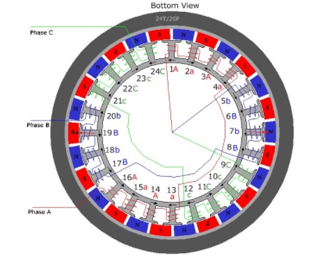

Ich möchte gerne wissen, wie es dazu kommt, dass der BLDC Motor auch
wenn dieser nicht angeschlossen ist, beim Drehen in einer bestimmten
Position einrastet.
Nach meinem Wissensstand, wenn ein Motor zB 14 Polpaare und 12 Nuten hat
immer so, dass ein Polpaar immer genau über Wicklung ist.
Aber warum dieses Einrasten, obwohl der Motor nicht angeschlossen ist?
Vielen Dank im Voraus

Permanentmagnet und Eisen ? Nie als Kind mit gespielt ? Im Gegensatz zur
PMSM die für Sinuskommutierung durch Schrägung der Pole fast ohne
Rastmoment gebaut wird hat der BLDC für Blockkommutierung keine
Schrägung, also keinen weichen Übergang

Danke für deine Antwort.
Wenn du aber das Bild ansiehst, sind die Polpare auf 3 und 9 Uhr genau
über der Wicklung. Allen anderen nicht.
Wenn jetzt blau der Südpol ist und rot der Nordpol, verstehe ich das
dann richtig das der Teil vom Eisen, wo die Wicklung drauf ist auf 3 Uhr
zu einem Nordpol geworden ist und 9 Uhr zu einem Südpol?

19b steht ideal weil die Magnetlinien den kürzesten Weg gehen, dreht man
nun weiter bis stattdessen 18b ideal steht, hat man 1 Rastung.
Zwischendrin liefdl weder die Magnetlinien von 19b noch 18b ideal. Noch
schlimmer ist es natürlich bei 3 poligen.
