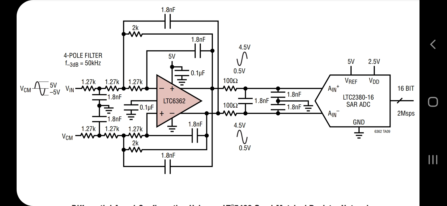

Hi, ich habe im Datenblatt des LTC6362 diesen Tiefpass gefunden. Der
wird im Text leider nicht weiter beschrieben. Meine Frage heißt 4 polig
nun, dass die Flankensteilheit 12 oder 24dB pro Oktave beträgt? In der
Schaltung sind ja immerhin 8 Stück 1,8nF Kondensatoren verbaut. Aber für
die beiden letzten 1,8nF Kondensatoren mit den 100 Ohm Widerständen
errechnet sich fg zu 884kHz. Also hat dieser Teil der Schaltung wohl
nichts mehr mit dem 50kHz Tiefpass zu tun?!
Und weil die Pole ja immer konjugiert komplex sind, würde ich mutmaßen,
die Flankensteilheit des Tp ist 12dB pro Oktave.

4x6=24
> In der
Sieht so aus.
Nö. Das ist ein Filter, keine Regelungstechnik.

Guck dir die Schaltung an. Das dürfte deine Frage beantworten.
Am Eingang und hinterm Ausgang der OP-Stufe sitzt jeweils ein passiver
TP 1.Ordnung und dazwischen sitzt ein aktiver TP mit
Mehrfachgegenkopplung.
https://www.aktivfilter.de/tiefpass-mit-mehrfachgegenkopplung.php

Interessante Schaltung: In der Mitte ist nicht der typische und bekannte
TP in Mehrfach-GK-Struktur (der obere Kondensator wäre bei dem auf
Masse), sondern dieser Kondensator ist am "minus"-Ausgang angeschlossen
(Mitkopplungswirkung, da die Schaltung ja invertiert).
Dadurch wird die Güte angehoben - und es entsteht ein
Butterworth-Verhalten mit einem reellen und zwei komplexen Polen.
(Das alles gilt für den oberen Teil der symmetrischen Struktur, und zwar
ohne den einpoligen RC-Tiefpass am Ausgang des OPV)).
Wenn dieser Kondensator stattdessen auf Masse liegen würde, wären alle
drei  Pole bei der gewählten Dimensionierung rein reell (wie beim rein
passiven Filter) mit schlechterem Übergangsverhalten zwischen Durchlass-
und Sperrbereich.

> also 4. Ordnung mit 40 dB/Dek.
4 x 20 = 80 dB/Dek.
Der Filter kann mit seinen zwei reellen Polen kein reiner
Butterworth-Filter sein, so, wie man es von einem TPF vor einem ADC
erwarten würde. Irgend ein Kompromiss.

Ich habe nichts nachgerechnet, aber das symetrische 50kHz-Filter um
den LTC6362 dürfte 3-polig sein (18dB/Okt). Filtercharakteristig hätte
ich in der Ecke von Bessel angesiedelt. Ohne nachzurechnen würde ich
dafür aber nicht die Hand ins Feuer legen.
Das Gedöns nach dem LTC (3*100 Ohm, 3*1.8nF) dürfte sich bei 50kHz noch
nicht auswirken.
Setz doch mal ein Spice darauf an.
> nicht auswirken.
Das ist wahrscheinlich wegen Dreckeffekten bei dem 3pol. Filter drinnen.
Da kanns passieren, dass die Sperrdaempfung zu hoeheren Frequenzen hin
wieder schlechter wird. Das wird durch so einen nachgeschalteten
RC-Tiefpass abgemildert.

Rauschen und Klirranteile (Oberwellen).
Der ADC mit seinen 2 Megasamples per second und 16bit Auflösung sampelt
noch im Bereich mehrere 100kHz bis 1MHz. Der LTC, wenigstens seine
Ausgangsstufen, rauschen da "out of band" trotzdem ein klein wenig.
Rauschfrei gibts nie. Einmal A/D gewandelt sind die störenden
"hochfrequenteren" bits nicht mehr rauszubekommen.
Da das Rauschen aus beiden Ausgängen identische und nichtidentische
Anteile enthält, ist hier sowohl ein common-mode- als auch ein
differential-mode -Tiefpass nachgeschaltet, der selbst keine aktiven
Bauelemente enthält.
Den Frequenzgang des eigentlichen, aktiven Tiefpasses verändert er
nicht.

Dreipolig mit (nahezu exakter) Butterworth-Charakteristik (siehe
Polanordnung)
> Polanordnung)
Der geneigte Leser :-) würde gerne die Quelle der Erkenntnis
kennenlernen  : Ist es die Kristallkugel, die Formelsammlung oder die
Simulation. Solche Symetrischen Schaltungen sind nicht trivial.

Ich kann in der von mir geposteten Schaltung das Sallen key nicht
erkennen. Es bleibt mir ein Rätsel. Simulieren mit LTspice kann ich
nicht, mir fehlt das Modell für den symmetrischen OP. Und Literatur zu
symmetrischen OP Schaltungen finde ich auch nicht, ich googel wohl
falsch...

Aber konkret zu "voll-differentiellen" (balanced) Schaltungen nicht.
Aber die lassen sich genauso wie die klassischen Strukturen behandeln.
Man kann sie z.B. durch zwei getrennte Strukturen (mit 2 Verstärkern)
nachbilden.

Die Sekundär-Frage die mich nun umtreibt : Wir haben eine Schaltung,
deren Topologie wir nicht vollständig durchdringen, nicht vollständig
verstehen. Wir können die Schaltung tatsächlich aufbauen oder
Simulieren, den Frequenzgang durchmessen, so haben wir die Nullstellen.
Aus der Sprungantwort können wir vielleicht die Polstellen extrahieren.
Im Nachschwingen erkennen wir vielleicht gedämpfte Sinusschwingungen.
Aber die Güte wird nahe 1 sein und mehr als ein konjugiert komplexes
Polstellenpaar wird alles verschmieren. Wie gehen wir vor um uns einen
Weg durch diesen Dschungel zu bahnen?

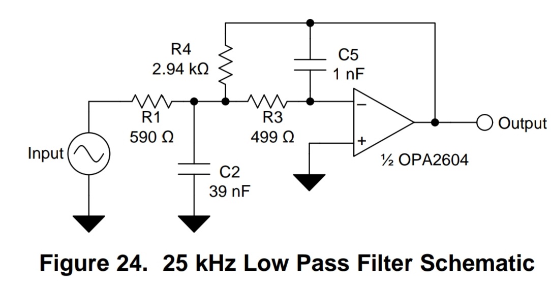

#6986893
1.) Zum Verständnis: Die Funktion der Grundschaltung (invertierende
Struktur in Zweifach-GK) ist bekannt und in vielen Dokumenten behandelt.
Auch die Dimensionierungs-Kriterien sind bekannt und führen zu relativ
ungünstigen Bauteilwerten (relativ große "Spreizung" der Werte -
bestimmt durch die Polgüte).
2.) Im vorliegenden Fall führt aber die Verbindung des
Rückkopplungs-Kondensators mit dem jeweils anderen Zweig (Gegenphase) zu
einer Mitkopplung, wodurch die Güte angehoben wird. Damit haben wir eine
sehr günstige Dimensionierung mit gleichen Kapazitäten und zwei gleichen
Widerständen.
3.) Auch wenn der angegebene OPV nicht in der Datenbank des jeweiligen
Simulationsprogramms enthalten ist, kann man die Struktur mit zwei
getrennten Verstärkern simulieren.
