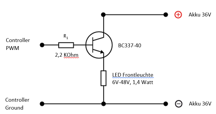

Ich besitze ein Cowboy 3 Elektrofahrrad. Es hat ein im Rahmen
integriertes Frontlicht von minimaler Leuchtstärke. In der beleuchteten
Stadt ok, aber außerhalb oder gar im Wald nicht zu gebrauchen. Ist es
möglich, dem Rad mit überschaubarem Aufwand ein besseres Licht zu
spendieren?
Für das Frontlicht verwendet der Hersteller PWM-Steuerung, d.h. die 36V
Akku-Spannung liegen konstant an. Per App lässt sich die Beleuchtung
schalten, was dem Frontlicht mE über PMW high bzw. low weitergegeben
wird.
Die verbesserte Beleuchtung besteht aus einer an der Gabel befestigten
handelsüblichen LED Frontleuchte. Sie arbeitet laut Aufdruck mit 6-48V
und hat max. 1,4W Leistungsaufnahme. An Stelle des Originallichts sitzt
nun ein 3D gedruckter Deckel. Auf seiner Innenseite arbeitet ein
BC337-40. Seine Basis ist über einen 2,2 Kilo-Ohm Vorwiderstand mit dem
PWM-Ausgang des Controllers verbunden. Die Minusleitung des Controllers
ist mit dem Emitter verbunden, der Collector mit der 36V Plusleitung.
Der Emitter ist mit der Plusleitung des Lichts verbunden, die
Minusleitung der Leuchte mit der 36V Minusleitung.
Die Schaltung funktioniert wie erhofft. Wie sieht die langfristige
Perspektive aus?
- Ist der BC337-40 ok oder gibt es bessere Alternativen bzw. welche mit
geringerer Abwärme?
- Was ist der korrekte Vorwiderstand?
Die erste Frage zielt auf die Zuverlässigkeit. Betreibe ich den
Transistor in einem Lastbereich der lange stabil funktioniert? Ist die
Abwärme so gering, dass das nur bis 60 Grad temperarturstabile
PLA-Filament damit klarkommt? Das gut zum Rad passende matte Schwarz war
nur in PLA zu bekommen.
Die mit Hilfe verschiedener Forumbeiträge gemachten Berechnungen und
Abschätzungen für den Vorwiderstand
- Das Licht braucht 1,4W an 36V, d.h. ca. 40mA
- Die PWM-Steuerleitung des Controllers hat 3,3V Pegel
- Die PMW-Schaltfrequenz ist komplett irrelevant - gibt ja nur an oder
aus
- Als Stromverstärkungsfaktor habe ich 40 angenommen
Mit (3,3V-0,7V Spannungsabfall an der Basis-Emitter-Strecke) / 1 mA
komme ich auf 2,6 Kilo-Ohm. Entsprechend der Anleitung
(https://www.mikrocontroller.net/articles/Basiswiderstand) habe ich
einen gut 10% darunter liegenden Widerstand verbaut um sicheres
Schaltverhalten zu garantieren.
Welches Risiko kann durch die Daumenpeilung beim Stromverstärkungsfaktor
entstehen? Manche Datenblätter geben den Faktor beim BC337-40 mit
mindestens 100 an. Aber bei nur 40 mA Stromstärke beim durchgeschalteten
Zustand müsste doch auch die Stromstärke auf der PMW-Leitung sehr gering
sein und damit auch der aus 100 gegenüber 40 entstehende Unterschied?
Ein Controller ähnlich Arduino müsste solche Lasten im einstelligen
mA-Bereich verkraften?
Vielen Dank und viele Grüße
Robert
#7274502
> spendieren?
Bau ein stärkeres an!
> wird.
Nicht ganz. Da ist noch eine Spule im Spiel, denn 36V kann man nicht
direkt an eine LED anlegen. Außerdem eine Stromregelung.
Und das soll HELLER sein als dein Original?
Was soll die Lyrik? Zeichne einen gescheiten Schaltplan und zeig den
uns!
> Perspektive aus?
> geringerer Abwärme?
Wozu? Wie warm wird der denn?
Tja.
Schaltplan!
> Ist die
Wenn die Schaltung richtig dimensioniert ist, wird die keine 60°C warm.
> aus
Unfug! Wenn das 1 MHz wäre und dein Transistor zu langsam, dann wäre es
sehr wohl relevant!
Deine Schaltung scheint eher durch Zufall als Absicht zu
"funktionieren", wenn ich deine Lyrik richtig interpretiert habe.

#7274534
Hmm, da wird ja schon eine stromregelnde Elektronik drin sein.
Und nun haust du von aussen noch eine PWM drauf ? Ob das gut geht,
vermutlich sitzt am Eingang erst mal ein Kondensator. Da schaltet der
BC337 jedesmal auf Kurzschluss (und die Lampenhelligheit durfte sich
nicht wesentlich ändern egal welche PWM, nur die Spitzenströme werden
höher). Nun, vielleicht schützt dich eine superlange spindeldürre
Zuleitung, wer weiss.

OP #7274536
Hallo und danke für die bisherigen Antworten. Schaltplan versuche ich
nachzuliefern (handgezeichnet). Brauche ich eine Spule, wenn das neue
Licht an 6-48V funktioniert? Testweise geht es auch an einem 9V Block.

Gast #7274801
Robert U. schrieb:
> Kann jemand etwas zu den verwendeten Bauteilen sagen?
Ich schließe mich dem an, dass es keine gute Idee ist, eine Lampe mit
integrierter Elektronik einfach mit PWM statt einer (nicht pulsierenden)
Gleichspannung zu versorgen.
So etwas würde ich nur tun, wenn die Lampe laut Hersteller ausdrücklich
dafür geeignet ist.

OP #7274834
Ich erkenne, dass ich zu Beginn die falsche Frage gestellt habe. Ich
möchte die Clip-On Leuchte ersetzen und die Lichtsteuerung der App
möglichts weiter verwenden.
Welche Möglichkeiten habe ich, wenn das vorhandene Licht über konstant
36V versorgt und per PWM geschaltet wird?
Gast #7274847
Es gibt keine LED Lampe ohne Elektronik, die exakt mit 36 Volt betrieben
werden kann. Sind es überhaupt exakt 36 Volt? Oder ist es eher eine
Spannung um 36V, die vom Ladezustand des Akkus abhängt?
Man könnte viele LEDs in Reihe schalten und den Rest in einem
Vorwiderstand verheizen. Aber das wäre technisch unelegant und vom
mechanischen Aufbau her wohl auch doof. Oder hast du Bock auf eine
Lichterkette?

OP #7274910
Hallo Michael B, die Originalleuchte wird definitiv per PWM gesteuert.
Anfangs hatte ich die neue Leuchte nur an Plus und Minus angeschlossen.
Sie leuchtete durchgehend - egal was ich in der App geschaltet habe.
Ist blöd, eine Leuchte zu haben, die selbst beim Abstellen und
Abschalten des E-Bikes weiterleuchtet. Einzige Alternative war, den Akku
herauszunehmen. Ist  auch blöd beim Einkaufen den Akku im Handgepäck zu
haben.
