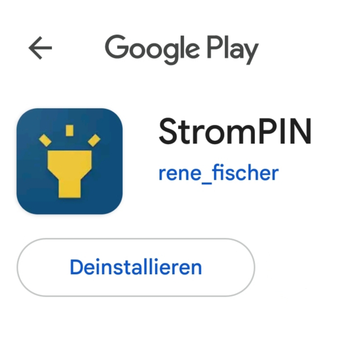

Eigentlich sollte so ein moderner Stromzähler, grundsätzlich immer den aktuellen Stromverbrauch direkt anzeigen, ohne dass ich mühsam einen Morsecode mit der Taschenlampe morsen muss!
Bis ich mit dem Morsen fertig bin, ist der Kaffee schon längst durchgelaufen und der Toast schon rausgesprungen und der Zähler steht schon wieder auf Null! Dann erübrigt sich auch das Ablesen!

Na wenn das so ist, dann werde ich mich mal an meinem Arbeitstisch dran setzen und mir eine Taschenlampe ausdenken die per Knopfdruck automatisch den kompletten Morsecode über eine LED abspielt!
Am besten noch mit 10-fach Dippschalter, um die Morselampe jederzeit neu zu programmieren. Vielleicht kann ich davon auch noch welche an die Nachbarschaft verkaufen :D
