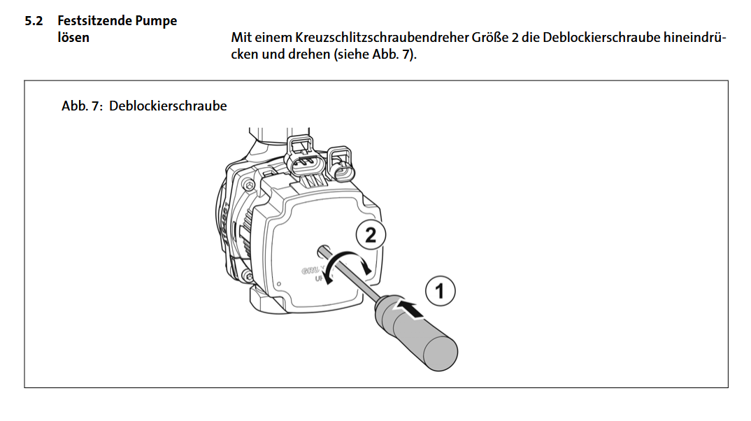

Danke erstmal für Eure Hilfe. Das Erhöhen der Pumpenleistung konnte ich gestern nicht mehr probieren. Musste erstmal die Anleitung raussuchen. Die Pumpe ist PWM-gesteuert und man kann die Leistung nur über die Förderhöhe einstellen. Das ist bei dem Ding nicht grade intuitiv....
