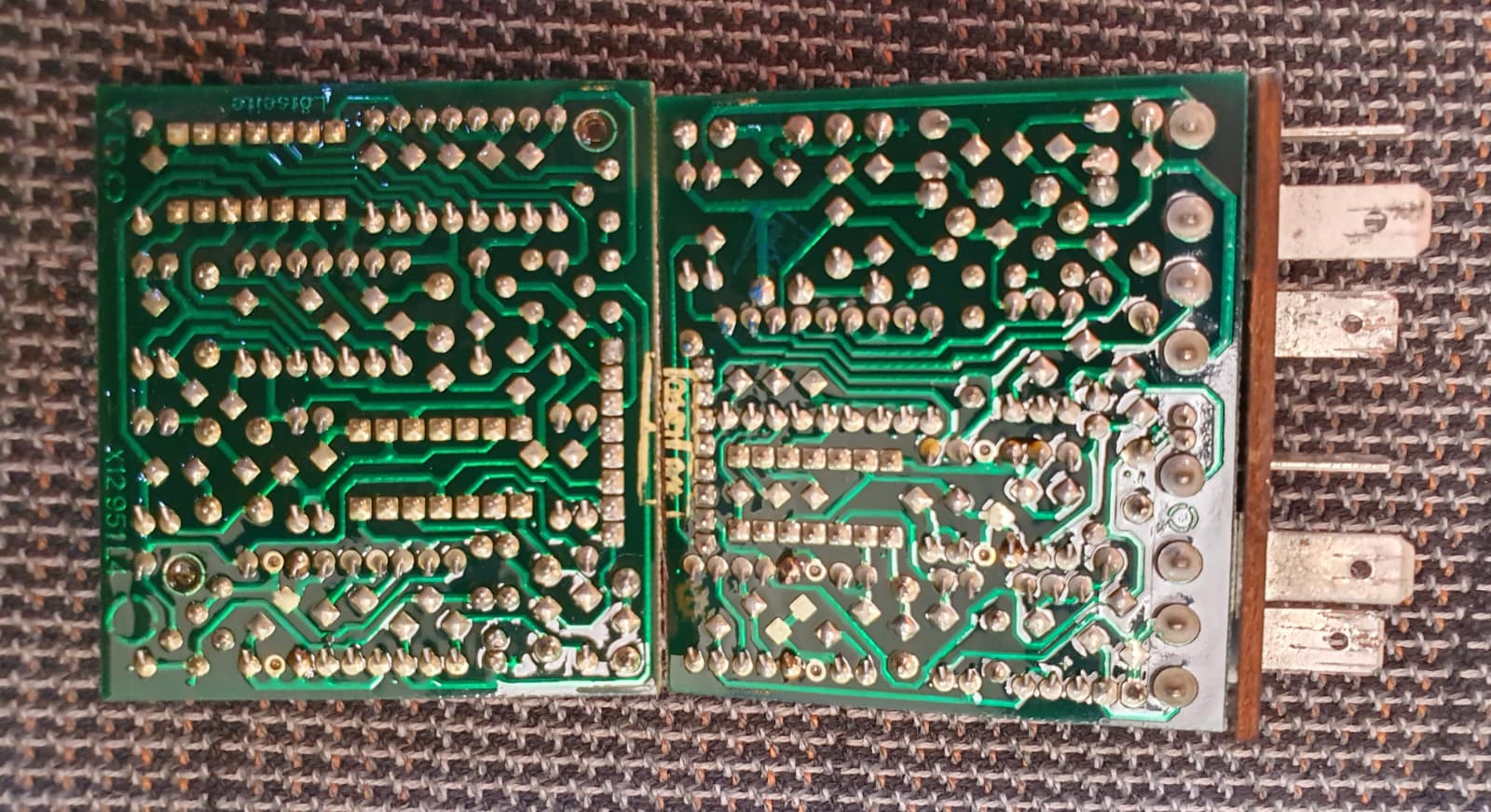

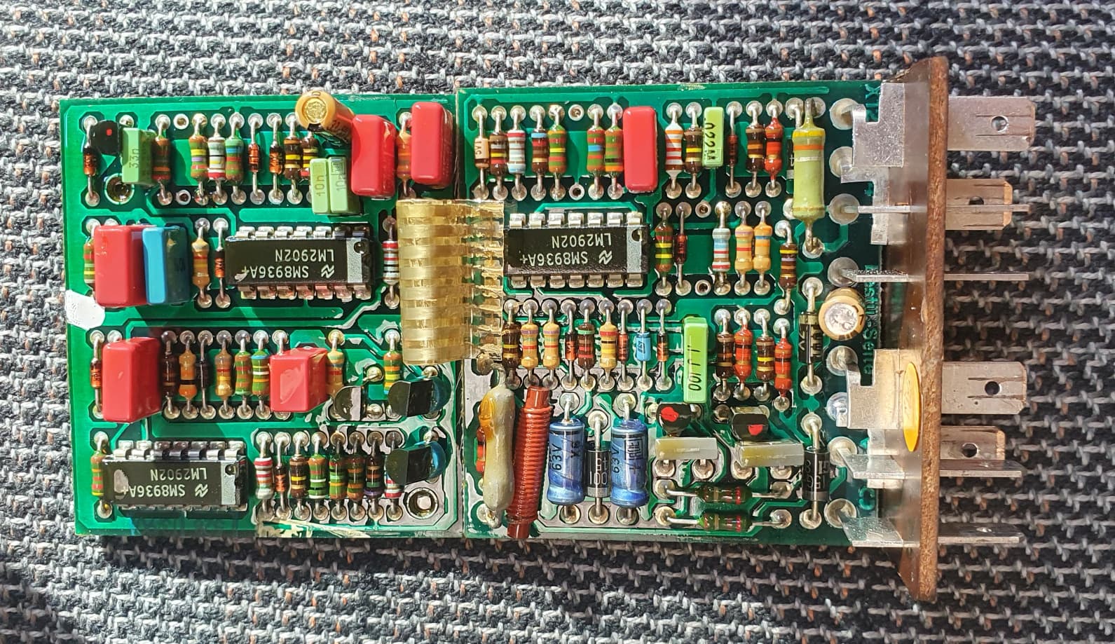

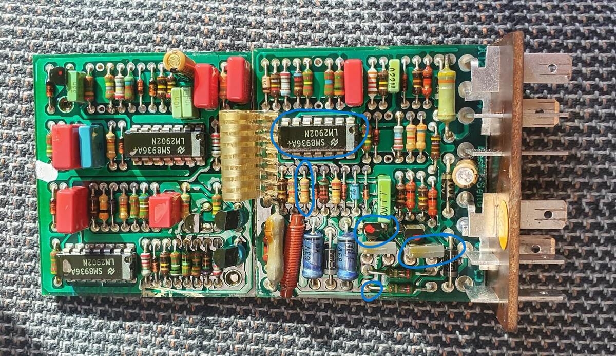

OP #8096526
D. T. schrieb:
Mach doch mal bitte gute Fotos von dem PCB (oben, unten). Gruß D.T.
Markiert habe ich den OPV, den Widerstand 7,5k nach Ausgang Pin 8, den BC337-25, welcher nach dem 7,5k kommt, den Widerstand 180 Ohm (auch dort wenn ich dranfasse, egal an welcher Seite, geht die Spannung auf 12 Volt) und den wärmeempfindlichen BD438. Bei dem anderen BD438 (links) passiert nichts bei Erwärmung.
Wie bereits erwähnt. Es sind mittlerweile alle Elkos, beide BC337-25 und beide BD438 erneuert worden und der Fehler ist komplett identisch.

Was müsste da ca. rauskommen bei den Werten? Im warmen Zustand kommen an ... Pin 8: 2,9 mV Pin 9: 3,3 V Pin 10: 2,9 V
Dann solls ja angeblich funktionieren, liefert aber dieselben Werte.
Mir scheint, in den Ausgang fliesst über den 7k5 kein Strom rein, sonst müsste der eher 0.6V messen.
Also irgendwo eine Unterbrechung.

Du müsstest mir das ein wenig ausführen. Ich bin zwar fit im Messen und Löten, allerdings habe ich (leider) seiner Zeit den KFZ-Meister gemacht, arbeite jetzt an der Berufsschule und vermittle u.a. die Grundlagen der Halbleitertechnik. Manchmal bereue ich es, nicht Elektroniker gelernt zu haben.
Ich habe also mit OPV's bisher wenig bis gar nichts am Hut gehabt. Was genau geht da drin vor sich? Er vergleicht ja zwei Eingänge miteinander und soll dann etwas herausbringen.
Wo vermutest du die Unterbrechung?

Kennt hier jemand einen, dem ich das Teil mal zuschicken kann? Ohne Schaltplan halt echt Mist. Wie man es außerhalb des Fahrzeugs anschließen kann, kann ich liefern.

Die unbestückten Durchkontaktierungen würde ich auch mal in den Fokus nehmen. Am besten gleich mit Draht bestücken und verlöten.

Was hast du da jetzt für 2x liegende Elkos verbaut, die haben doch nur 85 Grd. max Temp.? Gut, die werden jetzt nicht das Problem sein, nur der Hersteller ist ja wohl Murks, und sich zusätzliche mögliche Fehlerquellen einzubauen sollte man auch lassen, noch dazu in einem Kfz.
Für die aktuelle Fehlersuche und Testbetrieb über ein paar Stunden oder Tage sind die Elkos vollkommen ausreichend.
Ich traue Robert zu, dass er das weiß und für endgültige Reparaturen höherwertigere Bauteile einsetzen wird.
Danke Dir! Vollkomnen richtig. Ich hatte aktuell einfach keine anderen zur Hand. Die Kapazität und ESR passt monentan. Mehr müssen sie aktuell nicht können.

Leute... die Arbeit mit der K-Jetronic bzw. der späteren KE-Jetronic ist mein Spielplatz. Ich mache täglich nichts anderes, als diese Systeme wieder zum Laufen zu bringen. Oder was meinst Du, warum Leute aus ganz Deutschland, Österreich und der Schweiz ihre VW und Audis zu mir bringen. Nicht, weil ich ohne Plan dran rumstöpsel, sondern weil ich diese Systeme in und auswendig kenne und damit mein Geld verdiene. Wie bereits eingangs erwähnt, bin ich KFZler und kein gelernter Elektroniker. Dennoch gehören diverse Arbeiten an der Elektronik zu meinem Arbeitsbereich, da es schlichtweg kaum noch gute gebrauchte Ersatzteile gibt. Die offizielle Reparaturempfehlung von Audi lautet bis heute: "Tausch das Steuergerät gegen ein Neues".
Also lassen wir die K-Jetronic und ihre unzähligen Untervarianten meine Sorge sein und konzentrieren uns auf das Steuergerät, dass im Grunde nur ein PWM-Signal an das Leerlaufregelventil ausgibt und in Abhängigkeit von der aktuellen Ist-Drehzahl auf die Soll-Drehzahl bringt.
Anbei übrigens ein Foto von einem im angeheizten Zustand funktionierenden Steuergerät. Dieses Signal soll bei aufgestecktem Ventil (ich würde jetzt mal sagen ca. 80 Ohm Last) rauskommen. Bei abgestecktem Ventil dauerhaft 100 % 12 Volt.

Guten Morgen,
wie wäre es mit einen Schaltbild? - zumindest der Ausgangsstufe bis zum OPV-Ausgang hin, statt Poesie!!
Sehr hifreich!
Dann die Messwerte ranschreiben und schon sollte es wirklich einer Lösung entgegen gehen.
Und hast du die neuen BD438 mal vorher auf Stromverstärkung ausgemessen? Nicht das die extrem niedrig ist.

https://www.mikrocontroller.net/attachment/705222/Bestueckungsseite.jpeg
Außer Elkos sind auch noch Folienkondensatoren auf der Platine. Das ist zwar seltener im Vergleich zu Elkos, aber die können auch Macke über die Jahre bekommen.
Die Durchkontaktierungen würde ich auch etwas genauer anschauen.
