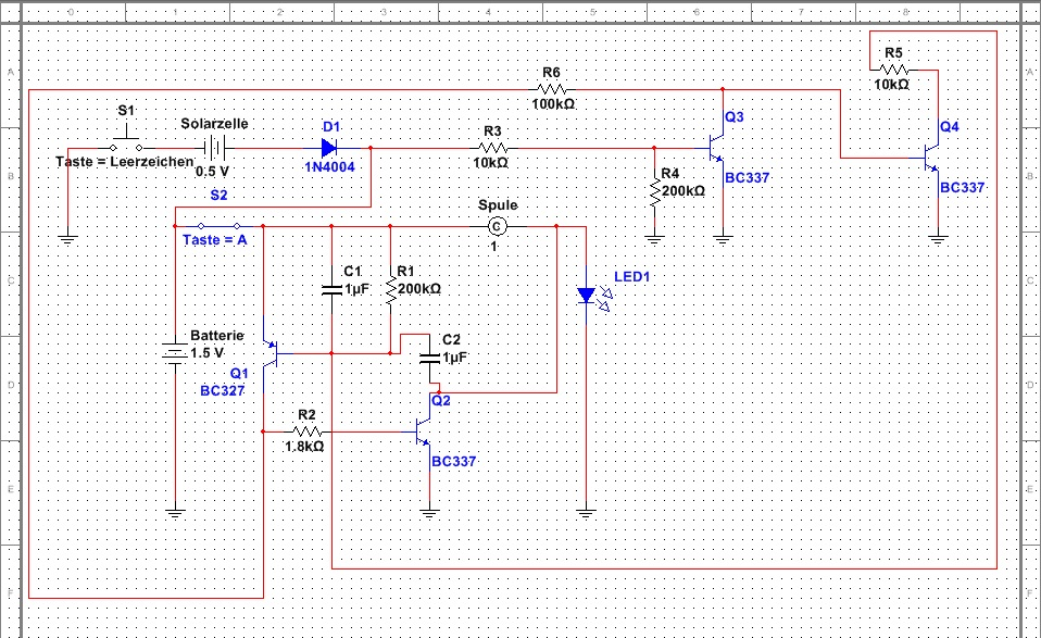

Kann bitte jemand einen Blick auf die Schaltung werfen
OP #3261504

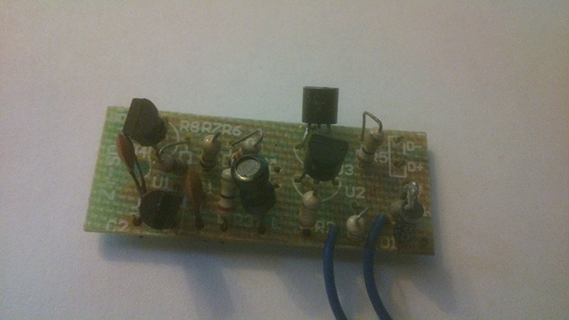

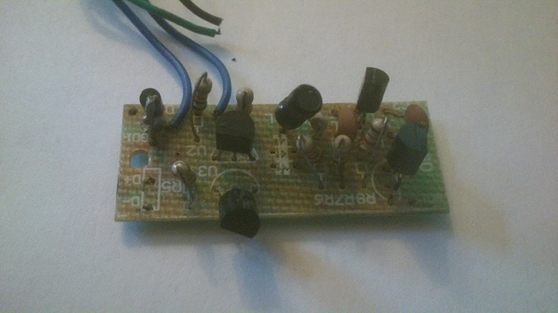

Ich habe versucht eine Schaltung von einer Platine neu aufzubauen, da
die alte Platine korrodiert ist.
Es handelt sich um eine Schaltung aus einer Solarlampe (keine billige,
sondern eine ziemlich teure, die in eine Porzellanschnecke eingebaut
war.
Kann diese Schaltung so funktionieren? Ich denke, dass einiges nicht
stimmt...

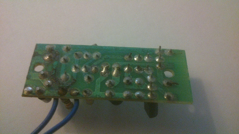

Bevor Du da jetzt das große Herumbasteln anfängst, würde ich ganz
einfach die Platine gründlich reinigen (stahlwolle, feines
Schleifpapier, Glasradierer) und die defekten Leiterbahnen entweder
durch nachverzinnen wieder herstellen, oder komplett mit Draht
nachziehen. Das ist 10x weniger Arbeit, als da jetzt groß das Rad neu zu
erfinden.
Daniel M. schrieb:
> Die BC337 waren vorher C9014, von denen ich keine habe, ist es
> nicht
> möglich diese mit den BC337 zu tauschen?
und
Daniel M. schrieb:
> Habe die Schaltung nun auf einem Breadboard aufgebaut und sie
> funktioniert, allerdings mit den Original Transistoren C9014 statt
> BC337.
schreien schon nach PFUI PFUI PFUI! Einfach irgendwas simulieren, weil
man halt Multisim hat, Tranistoren einfach irgendwie anschustern, weil
es ja vorher auch ging, einfach irgendwelche Transistoren tauschen, ohne
das Datenblatt zu lesen, einfach irgendwelche Bauteile tauschen, ohne zu
wissen, ob sie kaputt sind...
Außerdem sind das KTC9014, ein Japan Verschnitt, den es nirgends sonst
auf der Welt, außer in Billig-Elektronik gibt (gut, außer bei
Futurelec), und NICHT PINKOMPATIBEL zum BC337 ist. Aber wie gesagt,
steht das im Datenblatt!
Tu' Dir doch bitte den Gefallen, mach die Leiterbahnen sauber, ziehe sie
einfach mit Zinn nach, und die Welt ist wieder in Ordnung. Und wenn
nicht, kannst Du ja nochmal fragen.

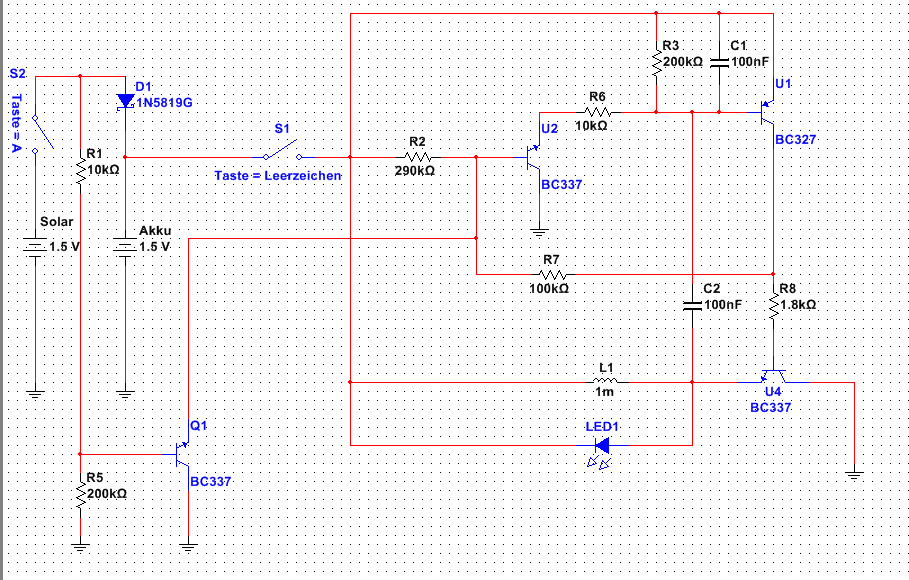

OP
Danke an alle für eure Hilfe.
Ich habe die Schaltung völlig neu auf eine geätzte Platine aufgebaut,
die BC337 richtig herum angeschlossen und die 100nf Kondensatoren gegen
1nf Kondensatoren getauscht. Außerdem war die alte Spule defekt, die ich
einfach gegen eine getauscht habe, die wo anders ausgebaut wurde. Und
somit funktioniert die Schaltung wieder einwandfrei, die Schnecke
leuchtet und meine Mutter ist glücklich ;)
