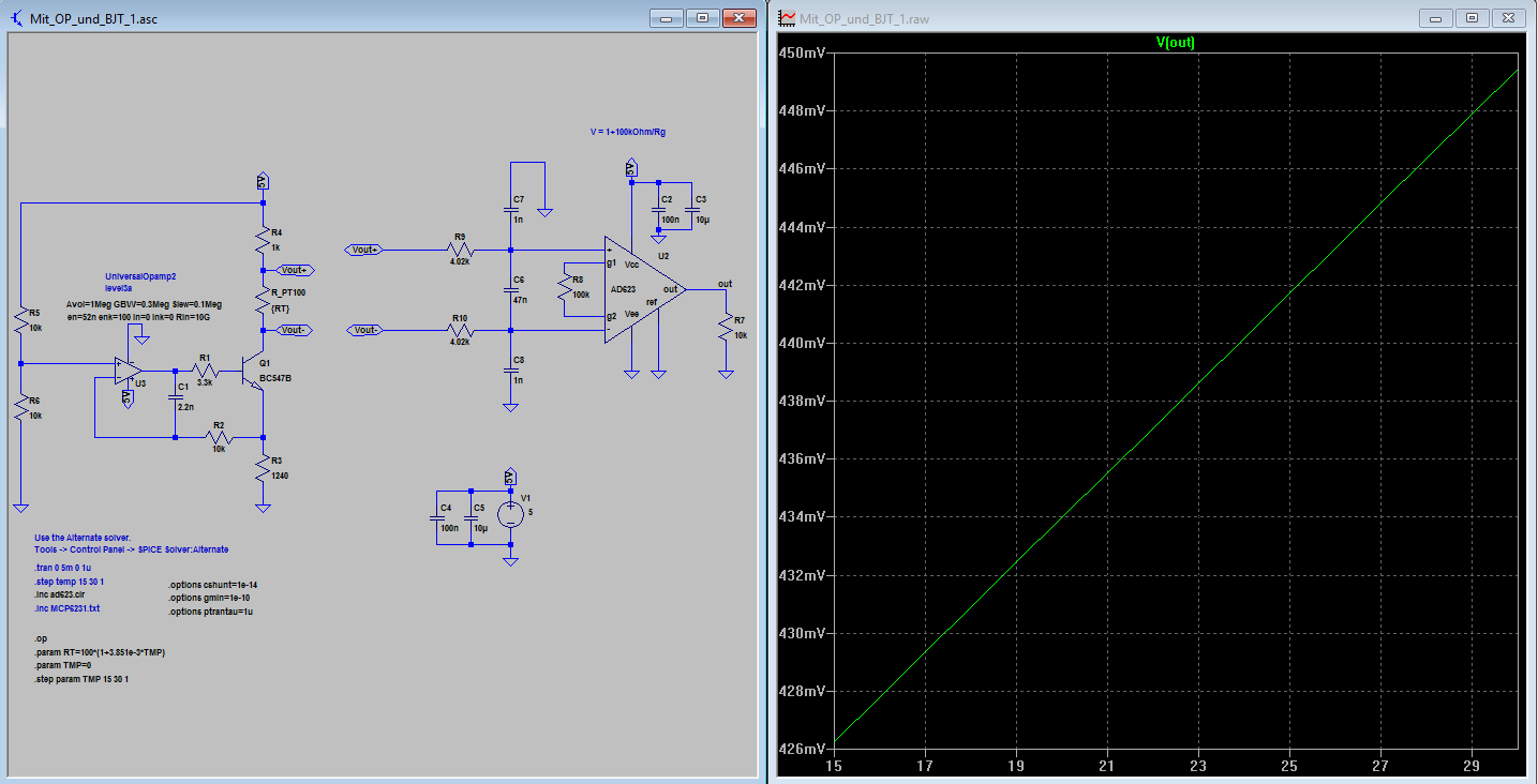

versuche mich aufgrund eines vielleicht bald auftretenden Projekts an
der LTspice-Simulation einer PT100-Messung.
Meine Idee:
PT100 mit definiertem Strom (vorerst mal angenommen 2mA) aus einer
Konstanstromquelle (OP mit Transistor, ala
[https://www.mikrocontroller.net/articles/Konstantstromquelle])
versorgen.
Anschließend mit Instrumentenverstärker Spannung abgreifen (Vier-Draht
Messung) und ggf. verstärken, anschließend AD-Wandlung.
Nun habe ich mich an der Simulation versucht. Die Stromquelle
funktioniert auch einwandfrei, aber sobald ich den AD623 mit dazu nehme
wird die Simulation mega langsam und bricht teilweise ab (time step too
small).
Hab schon gelesen, dass das teilweise an den Modellen liegt, oder aber
manche die Zuordnung der Pins von subckt und Symbol nicht richtig hatten
(habe ich bei mir kontrolliert und müsste passen(?)).
Im Anhang sind hoffentlich alle Datei, die man benötigt. Welcher OP
eingesetzt wird ist momentan eigentlich egal.
Kann mir einer, der sich etwas mehr mit LTspice beschäftigt als ich,
helfen, die Simulation vernünftigt zum Laufen zu bekommen.
Grüße
P.S.: Das Messprinzip steht hier erstmal nicht unbedingt im
Diskussionsvordergrund. Ich würde wirklich gerne die Simulation in Gang
kriegen, da ich ähnliche Probleme auch schon mit anderen Simulationen
hatte

Helmut S. schrieb:
> Im zip-file fehlt MCP6231 (Symbol und Modell).
> MCPxxxx Modelle machen meistens Probleme in der Simulation mit LTspice.
Oh, denn hab ich wohl übersehen. Dass die Modelle Probleme bereiten,
wusste ich nicht.
Hab aber auch festgestellt, dass ich das 5V Label für den AD623
vergessen hatte, peinlich :/
Anbei eine überarbeitet Version, ich hoffe, ich habe alle benötigten
Datei mit rein getan (der subckt für den MCP6231 ist in der Sborka.lib)
Achso, hab's auch mit einem Modell von LT (LT1490) versucht, das hat
aber auch sehr langsam simuliert.
EDIT:
Habe gerade nochmal versucht die beiden Teile einzeln zu simulieren (in
diesem Fall mit dem LT1490):
Beide Simulationen alleine laufen sehr schnell durch. Verbinde ich beide
Teile, wird die Simulation zur Schnecke
OP
Helmut S. schrieb:
> Schau dir mal meine Änderungen an.
> Gany kritisch ist
> .options cshunt=1e-14
> Das kann bereits das Zeitverhalten des AD623 negativ beeinflussen.
hey,
danke, so funktioniert es auch in der Transienten-Analyse vertretbar
schnell. Aber leider nur, solange man nicht noch ein nicht lineares
Bauteil hinzufügt (hab den Teiler am Eingang des OP zwischenzeitlich in
eine Kombi aus Wiederstand und TL431 ersetzt)
