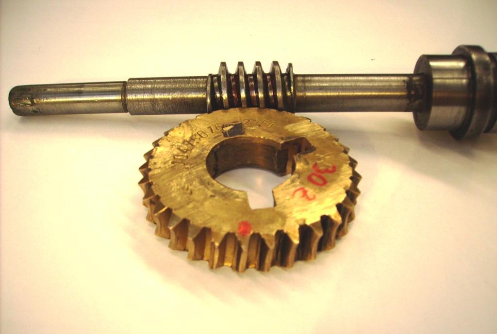

Hi zusammen,
irgendwie kann ich mir kein klares Bild davon machen und finde keine
klaren Aussagen dazu, aber wie wird das Verhältnis von einer einfachen,
eingängigen Schnecke aufs Zahnrad kalkuliert? Wenn ein Zahnrad ein
anderes antreibt, dass nur den halben Durchmesser des antreibenden hat,
dann hat man ein Verhältnis von 1:2, das ist ja soweit leicht zu
verstehen, aber wie ist es bei Schneckengetrieben, was nimmt man bei der
Schnecke als Maß? Der Durchmesser der Schnecke, wenn ich mir das
physisch vorstelle, dürfte ja keine Rolle spielen, auch die Länge nur
bis zu einem bestimmten Maß, wenn überhaupt, weil es ja das Zahnrad
immer gleich weit bewegt, egal wieviele Zähne die Schnecke berührt.
Hoffe mein Anliegen ist verständlich und ihr könnt mich vom guten alten
durchgetretenen Schlauch holen ;-)
Mit freundlichen Grüßen
Bastler
Gast #4949006
Aaahh, ok, also ist die Schnecke immer Eins und die Zähne des Zahnrads
sind die Zahl nachm Doppelpunkt.
Michael ergänzt Arno, supi, Danke euch. Manchmal wirken die Dinge
einfach zu einfach, hihi :)
Vielen Dank!

Achtung! Bei zweigängigen Schnecken dreht sich das Zahnrad um 2 Zähne
weiter, wenn sich die Schnecke 1 mal 360° gedreht hat. Schneckenantriebe
funktionieren in beiden Drehrichtungen (Linkslauf und Rechtslauf).
Jedoch lässt sich Das Drehmoment nicht vom Zahnrad auf die Schnecke
übertragen (selbsthemmend).

Nein, das spielt keine Rolle. Die Steigung der Schnecke muss wie gesagt
zum Modul des Zahnrades passen. Wenn die Steigung zum Beispiel deutlich
zu groß ist, können die Zahnräder überhaupt nicht mehr in die Schnecke
greifen. Folglich kann man die Steigung der Schnecke nicht beliebig
wählen, sondern sie muss zum Modul passen. Ob das Zahnrad dann bei einer
Umdrehung der Schnecke um 1, 2, 3 oder x Zähne weitergedreht wird, hängt
tatsächlich einzig und allein von der Gangzahl der Schnecke ab und von
nichts anderem.
Mechanischen "Laien" fällt es oft schwer, sich überhaupt mehrgängige
Gewinde vorzustellen. Deshalb glaub einem Industriemechaniker: es ist
so!

Gast #4949964
Da habt ihr lange hin und her geredet, bis klar wurde, dass der eine von
der Übersetzung (hängt nicht von der Steigung ab) und der andere von der
Selbsthemmung (hängt von der Steigung ab) spricht, und jetzt gehts mit
den Details weiter...
doedel schrieb:
> und nein, die Steigung ist nicht abhängig von der Gangzahl!
Bei gleichem Modul und gleichem Schneckendurchmesser ist eine
zweigängige Schnecke ungefähr (Sinus und Tangens sind für kleine Winkel
ja fast linear) doppelt so steil sein wie eine eingängige. Stell dir
eine Linie parallel zur Schneckenachse auf den Zahnflanken vor - der
erste Gang wird diese Linie erst nach 2x Modul wieder erreichen, damit
der zweite Gang noch dazwischenpasst.
MfG, Arno

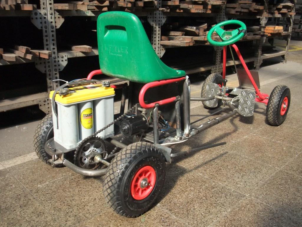

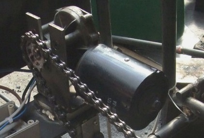

Wir haben bei einem Kettcar einen Ford-Scheibenwischermotor
(Schneckenantrieb) eingebaut. Wenn ein Erwachsener damit bergab fährt
und vom Gas geht driftet leider nix, man muss sogar Angst haben, dass
die angetriebene Hinterachse sich verdreht und abreißt. Durch die
Selbsthemmung bleibt das Kettcar ziemlich abrupt stehen. Aus diesem
Grund haben wir eine Trennkupplung eingebaut, damit wir bergab
wenigstens rollen können.
