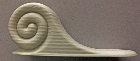

Ich habe mit "zum Spielen" oben genannten Drucker gebraucht zugelegt und
heute mal damit begonnen, das eine oder andere Druck-Experiment zu
machen. Für aller erste Mal klappt wohl ganz gut.
Als erstes Testobjekt habe ich eine mitglieferte Demo-Datei ausgedruckt,
eine Art Mischwesen aus Türstopper und Schnecke.
Was mir dabei auffiehl, ist, dass die aufgrund des Druckverfahrens
ohnehin vorandene waagerechte feine Streifenstruktur durch eine weitere
Welle mit einer Periode von ca. 4mm bei einer Tiefe von 0,1 mm
überlagert wird. Und zwar rundherum und gleichsinnig, d.h. Welletäler
und -Berge umlaufen das Modell, es ist keine seitliche Verschiebung.
Was kann die Ursache sein?

Ich weiß nicht wie der Drucker aufgebaut ist.
4mm könnte die Spindelsteigung sein oder Umfang einer Rolle?
Überlege halt, wo in der Mechanik 4mm vorkommen.
Manchmal sieht man auch die Spannung des Filaments, während es von der
Rolle abgerollt wird (ist aber eher unregelmäßig).

Exact diesen Effekt hatte ich auch weil der Extruder-Schrittmotor ein
falsches Decaying hatte (war das Wort so?). Lass mich raten: Direkt
Drive mit irgendnem Billigst China Treiber...

OP (Firma: Q3) #5035169
So, lange hats gedauert, aber hier ist das Bild.
Die Wellen sind keine seitliche Verschiebung (wenn auf einer Seite nach
Vorne, dann auf Rückseite nach Hinten), sondern gleichsinnig umlaufend,
will sagen, wenn Vorne dicker, dann auch Hinten.
Der Antrieb des Tisches (Z-Achse) erfolgt mit einer dicken
Gewindespindel (ca. 12mm).

Welches Material ist das?
prinzipiell kann sowas mehrere Ursachen haben. Es könnte eine Unwucht in
der Z-Achse sein, allerdings hast du dann eher spiralförmig diese
Verwerfungen umlaufend, würde ich hier nicht sehen. Läuft dein Extruder
rund oder eiert der?
Es kann auch eine Overextrusion sein, daher die Frage nach dem Material
und ggf. noch nach den gewählten Einstellungen im Slicer.
Die wird die Ursache sein. Der Wirkmechanismus dürfte in einer nicht
absolut konstanten Steigung zu finden sein.
Wenn es möglich ist, ersetze sie durch eine Trapezgewindespindel oder
eine Kugelspindel. Du wirst allerdings die Firmware Deines Controllers
wegen der geänderten Steigung anpassen müssen.
