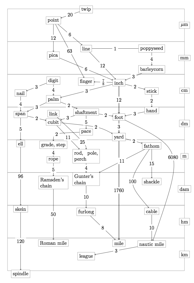

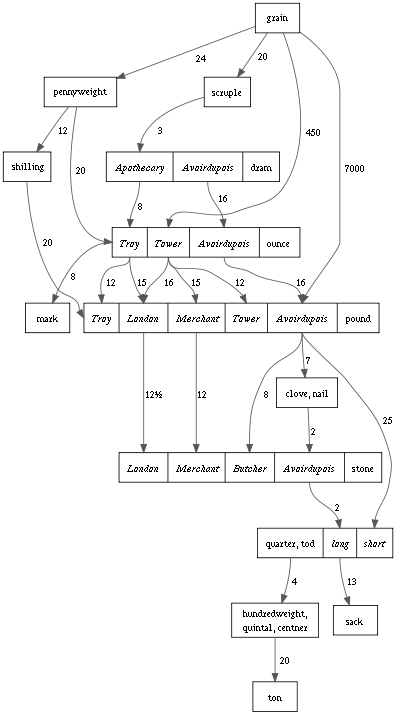

Man muß schon massiv einen an der Klatsche haben, wenn man die Vorteile
von z.B. Milligramm vs. Kilogramm gegenüber den imperialen Einheiten von
Stones, Pounds und Ounces nicht erkennen kann. Noch dazu, wo die
Vorsätze für alle Einheiten gleichermaßen passen. Und einen
riesengroßen Dynamikumfang abdecken.
Die o.g. Anwender betrachten dann halt Picofarad oder Mikroforad als
ihre jeweiligen Standard-Einheiten.
Nur haben sie es genau da versaut. Die Basiseinheit für Masse ist
Kilogramm und nicht Gramm.
Also ich freue ich mich daß ich mir nicht Faktoren wie 550 Fuß * Pfund /
Sekunde = 1 PS auswendig merken muß. Da geht das Rechnen in einem
kohärentem System mit Watt und so doch viel bequemer. Und ich muß auch
nicht dauernd rechnen daß 1 Kubikfuß gleich 1728 Kubikzoll sind, 1 Liter
gleich 1000 cm³ ist auch bequemer.
