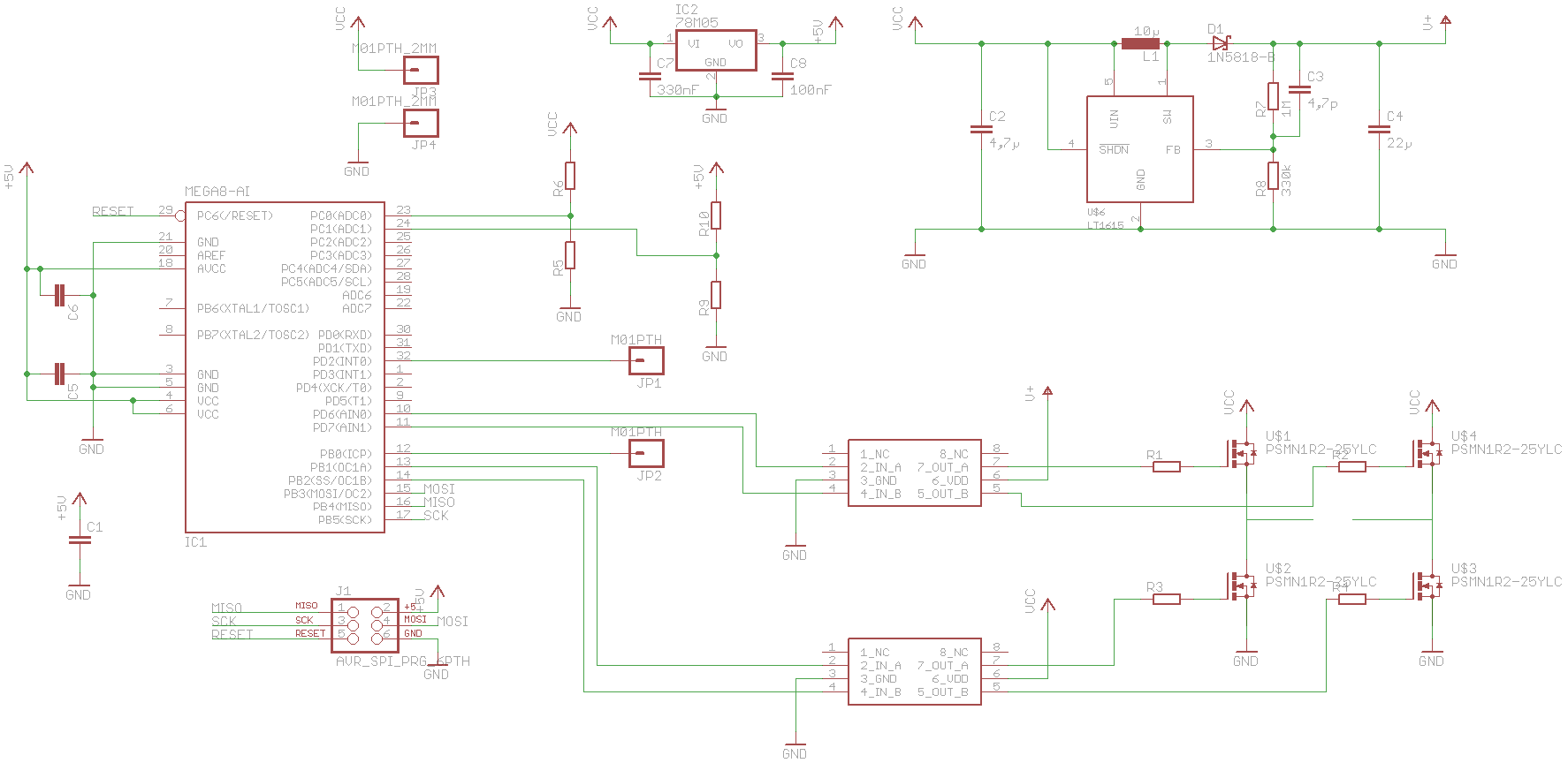

Will für mein altes RC Auto (> 7 jahre alt) einen ESC selbst basteln, um
den alten mechanischen Regler zu ersetzten. Und ich hab mir eingebildet
das ich es sehr effizient machen will -> Nur N Mosfets mit niedrigen rOn
:-) Dazu verdopple ich die Spannung zum schalten der High Side Mosfets
(Die Widerstandswerte stimmen dazu im Schaltplan noch nicht). Meine
bitte wäre ob wer über die Schaltung schaut und mir sagen kann ob das so
funktioniert.
Die Mosfet Treiber ohne Bezeichnung sind TC4427 IC's. Wie klein sollte
ich den Gatewiderstand machen? 1.5A kann der TC4427, soll ich es auf den
hindimensionieren?
Danke schonmal :-)

brauchst du da keine Bootstrapschaltung für den High-Side Fet? Der
Sourceanschluss hängt nämlich entweder in der Luft oder auf irgendeinem
undefinierten Potenzial. ;)
IR2101 wäre ev. ein Stichwort.
Gast #2513505
Der High Side FET wird ja eh mit der verdoppelten Spannung bzw.
ausreichend höheren Spannung geschalten, also so ca 16 V, damit habe ich
dann eine ausreichend große GS Spannung um den Mosfet durchzuschalten?
Also:
Vcc = Akkuspannung (8.4V-9.8V)
V+ = Step Up Spannung (ca 16V oder so)
Mhm, meinst du mit in der Luft hängen die zwei Leitungen wo der Motor
dann drankommt?

Die Gatespannung vom Mosfet braucht eine Referenz. Diese Referenz liegt
am Sourceanschluss. Beim Low-Side-FET liegt diese Referenz auf Masse und
ist somit klar definiert.
Beim High-Side-Fet liegt der Sourceanschluss aber auf einem
undefinierten Potenzial. Wenn kein Motor angeschlossen ist, sogar völlig
floatend (offen). Wenn ein Motor angeschlossen ist, liegt am Source
irgendwas an.
Damit man dieses Problem behebt, nutzt man normalerweise eine
entsprechende Schaltung mit einer Kapazität. Diese Schaltung
funktioniert aber auch nur im dynamischen Betrieb.
Es hat seine Gründe, warum der High-Side-Fet häufig ein P-Kanal Typ ist.
Einfach weil man sich so einen gewissen Schaltungsaufwand sparen kann.
Nimmt man einen P-Kanal-Fet, so liegt nämlich die Source auf einem
definierten Potenzial (der positiven Versorgung).

Verdammt, danke für die Erklärung. Das mit dem IR2101 habe ich auch
schon mal gelesen, aber da kann man dann nicht Vollgas geben weil, der
immer ein PWM Signal braucht, also maximal 95% Tastverhältniss.
Also gibt es keine Lösung wo man nur N Mosfets nehmen kann und trotzdem
aber auch voll durchschalten kann?
Gast #2513601
ich würde einfach einen P-Kanal nehmen. So arg ist der Kanalwiderstand
auch nicht größer. Es gibt da durchaus ganz brauchbare Typen.
Höre dir aber auch noch andere Meinungen an. Vielleicht meldet sich ja
noch jenand.
Gast #2513652
Die typischen P Kanal Typen haben so 12 mOhm. Bei 40 A wäre das dann ein
Unterschied von 2 Watt Verlust -> 19.2 Watt Verlust. Und das geht dann
halt leider nicht mehr ohne Kühlung :-) Danke für deine Hilfe.

Irgendwo meine ich mal gelesen zu haben, dass die IR2101-er auch mit
einer externen Bootstrap Schaltung betrieben werden können.
Versuchsweise könntest du ja mal mit einem Vb auf deine 16V hängen und
"mal schauen" was passiert.
Aber wenn es nach mir gehen würde, würde ich den Step-Up zu Gunsten der
Bootstrap weglassen und mich mit den 95% Leistung zufrieden geben.
Brauchst du die 5% wirklich so dringend? Wenn ja, dann nehme einfach
P-Kanal MOSFETs.
gruß
Laszlo
hmm. Vergiss auch die Umschaltverluste nicht. Meiner Erfahrung nach
verschätzt man sich bei dieser Rechnung. die 12mOhm gelten nur für den
statischen Betrieb. Du willst ja sicherlich eine PWM benutzen oder
nicht? Oder soll der Motor einfach nur ein und aus geschaltet werden?
richtig.
Grüße
tip

Eigentlich will ich schon alles aus dem Motor rausholen das geht :-)
Ich werde mir mal bei Gelegenheit einen IR2101 besorgen und probieren ob
ich an Vb eine fixe hähere SPannung anlegen kann, wäre super wenn das
geht :-)
Ja da kommen noch Umschaltverluste dazu, aber ich wollte nur erklären
warum ich keinen P Kanal Mosfet nehmen will, da sind die verluste
einfach so hoch :-) Also ja, ich will eine PWM verwenden um die
Geschwindigkeit zu regeln.

hast du denn Erfahrung mit Leistungselektronik? Ein kleiner Fehler und
alles geht in Rauch auf.
Und die FETs würde ich auf jeden Fall mit einem Kühlkörper versehen. Du
wirst dich ev. wundern wie heiß die Dinger werden. Die Rechnung mit dem
Widerstand der im Datenblatt steht ist nicht vollständig. Grade beim
Schalten von Motoren gibt es einige Effekte, die ungemütlich sein
können. Der Motor wirkt auch als Generator und im Freilauffall werden
dicke Ströme erzeugt. Sowas baut man auch nicht mal eben auf Lochraster
auf. ^^

"Grade beim Schalten von Motoren gibt es einige Effekte, die ungemütlich
sein können."
was uns zu den Freilaufdioden brint die in der Schaltung völlig fehlen
(die "luschigen" Dioden in den FETs machen das normalerweise nicht lange
mit), die Schaltung wird nicht lange leben...
Gast #2514233
Mhm, hätte gehofft das es die Didoen in den Fets schon tun.
