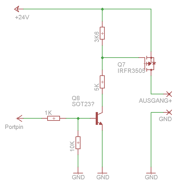

Passt das so (high side schalten)?
Gast #3037972
Ich möchte eine ohmsche Last mit dem AVR einschalten. Soweit, so
einfach. Die Last MUSS aber an GND bleiben und die Spannung beträgt 24V.
Daher habe ich mir was mit einem p-Kanal FET überlegt. Leider kann ich
den SMD-Kram nicht auf dem Steckbrett simulieren und möchte morgen eine
Platine machen. Daher meine Frage an die Experten - passt die Schaltung?
Strom ist ca. 10A, geschalten wird nur 2 mal die Stunde.
Gast #3038026
Falls nicht stabilisiert würde ich mir überlegen noch 2 serielle Dioden
(Z-Diode + LL4148) oder auch nur eine Z-Diode parallel zum 3K6
Widerstand zu legen. (je nach Geschwindigkeitsanforderung).
Kenny schrieb:
> Strom ist ca. 10A,
Induktiv? -> wo ist die Freilaufdiode?
Gruß Anja
Gast #3038211
Induktiv nein, ist ne Art Heizplatte, aber mit el. Steuerung. Evtl. sind
da Kondensatoren vorhanden, muss ich nachschauen. Beim Netzteil hab ich
gerade gesehen das man die Spannung justieren kann, d.h. 21 - 27V sind
möglich. Ich muss davon ausgehen das da auch mal dran herumgedreht wird
und möchte die Schaltung "idiotensicher" ausführen. Also doch noch eine
Spannungsstabilisierung für Ugs. Insgesamt sollten es eigentlich so
wenig Bauteile wie möglich sein. Gibt es da keine einfachere Lösung?
LogL. FET wäre natürlich genial, aber da hab ich nichts gefunden. Rdson
ist mit den 0,065 Ohm auch schon Schmerzgrenze, da lange
Einschaltzeiten.
Gast #3038231
Heizplatte klingt nach 'Potential wurst', dann nimm einen
Low-Side-Schalter, die gibts in LogL mit ∗wesentlich∗ niedrigeren RdsOn
wie Sand am Meer. Spart noch so einige andere Bauteile, dafür eine
Freilaufdiode mit reinklemmen und feddisch.
HTH
Gast #3038236
Es gibt auch integrierte Highside-Schalter, STM VN5E160 oder Infineon
BTS5120 oder sowas. Die lassen sich mit einfachem Logikpegel ansteuern
und haben eingebauten Kurzschluss- und Übertemperatur-Schutz.

Gast #3039609
> passt die Schaltung
Im Prinzip ja.
Etwas sicherer (gegen Rückwirkungen der Last über die Miller-Kaapzität
auf das hochohmig angebundene Gate) ist es, wenn du eine ZD12 zwischen G
und S schaltest.
Noch besser wird es, wenn du die Spannung des PortPins als Referenz für
die gewünschte Gate-Spannug hernimmst, dann ist egal wie die 24V
schwanken.
+24V -----+-------+
         2k2      |
          |       |S
          +------|I IRF3505
PortPin--|< BC847 +-- Last
          |E
         1k (bei VCC=5V, bei 3.3V 680 Ohm)
         GND
Die Schaltung ist auch noch einfacher als deine.
Gast #3040592
THaala schrieb:
> Q7 ist ein IRFR3505 ?
> Achtung - für mich ist das ein N-FET und kein P-Typ !
Da passt mal einer auf ;)
Es muss natürlich IRFR 5305 heißen, war halt ein Zahlendreher.

Gast #3040629
Vorsicht bissiger Hund!
Wenn diese nicht allzu exotisch aufgebaut ist, besteht sie aus einer
Heizwendel in/an einer Metallplatte. Das ist zwar nicht die klassische
Wicklung/Spule, aber bestimmt reichlich induktiv.
Wundere Dich also nicht, wenn Dein FET irgendwann die Fassung verliert
und aus Selbiger springt.
