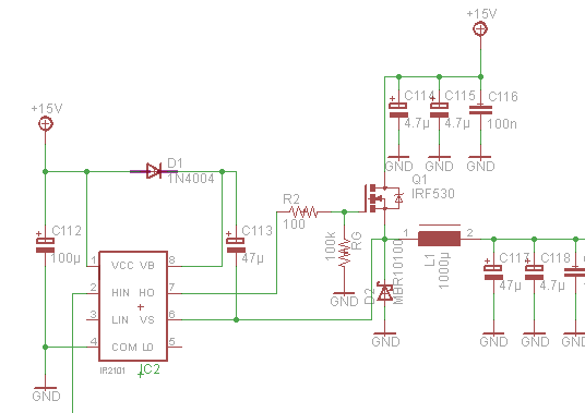

Ich habe eine Frage bezüglich Ansteuerung von n-kanal mosfet mit high
side treiber. Die (Teil)Schaltung befindet sich im Anhang.
Mit dem Treiber IR2101 soll der n kanal mosfet angesteuert werden.
Maximale UGS des Mosfets beträgt 20V. Kann der Treiber den Mosfet sauber
und problemlos ansteuern? (f_pwm: 20khz)
Mit welcher Spannung steuert IR2101 den Gate des Mosfets? Kann die
Spannung am Gate die UGS des Mosfets überschreiten, sodass der Mosfet
abraucht?
#3914492
Die Bootstrap Schalung holt sich ja die Spannung über D1 also ist die
max. 15V (bezogen auf Vs). Der 100k Widerstand R0 muß allerdings weg.
Der Widerstand am Gate sollte auch viel kleiner sein, der versaut Dir
bei höheren Schaltfrequenzen die Flankensteilheit.
Das Problem ist aber das ja Vs wegen D2 niemals Massepotentioal hat und
so C113 (47µ sind viel zu hoch 2,2µ reichen) nicht aufgeladen wird,
somit funktionieert der Bootstrap nicht. Der IC ist ja ein
Brückentreiber und erwartet ein FET in der Lowside der ja wenn Highside
off ist Low durchsteuert und so Vs an Masse legt.
Wenn Du also unbedingt so steuern willst brauchst Du einen Highside
Treiber der seine Gatesteuerspannung anders erzeugt.

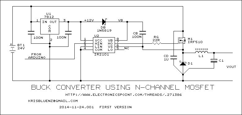

Wie kann noch eine Gatesteuerspannung für ein High Side schalter
erzeugen?
Ich habe ein Schaltplan für ein Tiefsetzsteller gefunden, der acu mit
IR2101 angesteuert wird. (im Anhang)
Würde meine Schaltung funktionieren, wenn ich den Mosfet Treiber mit 12V
Versorge und anderen Teil mit z.B. 24V ? (wie im Anhang)
Gast #3914527
Ich glaube die Schaltung funktioniert nur mit angeschlossener Last. VS
muss nämlich ab un zu GND Potential haben, sonst lädt keiner über die
Diode den Bootstap Kondensator.  Damit Klärt sich was bei 15 V maximal
anliegen kann.

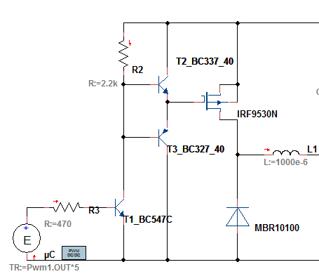

Kann ich N-Kanal Mosfet mit P-Kanal ersetzen und mit H0-Pin P-Kanal
ansteuern? Auch bei ohne Last?
#3914593
Deine 2. Schaltung ist genausowenig sinnvoll wie die 1. Mit Last kann es
funktionieren, eine gute Lösung ist das jedenfalls nicht.
P-Mosfet kann gehen hat nur wegen des höheren RdsOn keinen so guten
Wirkungsgrad.

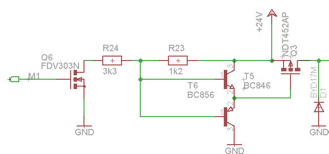

Gast #3914696
Disko schrieb:
> Für einen P Kannal verwende ich manchmal diese Schaltung.
Kann man diese Schaltung mit den dargestellten Bauteiltypen in der
Praxis  verwenden? Simulatinstechnisch gab es keine Probleme.
Muss ich noch zusätzlich ein Gatewiderstand bauen?

Nimm doch eine vollständige Halbbrücke.
Dann hast du den notwendigen Ausgangspegel und dein Treiber erzeugt auch
die richtige Spannung für die high side.

Gast #3914816
Also ich habe sie für ein Motor PWM verwendet. Als Patch für eine zu
langsame einfache Ansteuerung über Vorwiederstände.
20 kHz sind kein Problem.
#3914877
> Die Regelung muss ich selber machen.
Warum muss? Naja den kompletten Regler selbst zu machen ist nicht ganz
ohne, ob Deine Erfahrung dafür reicht bin ich nicht sicher.
Die strombegrenzungs Gatewiderstände ('Angstwiderstände') braucht man
bei Ansteuer-IC nicht unbedingt. Du könntest ja auch D2 durch einen FET
ersetzen und den mit dem LowSide Teil Deines Brückentreibers steuern,
dann bekommt der HighSide Treiber die Masseverbindung an Vs die er gern
hätte.
Bei Schaltreglern für höhere Ströme wird das oft so gemacht. Der IR2101
hat ja schon eine eingebaute DeadTime so das da keine Probleme zu
erwarten sind.
