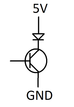

Hallo Leute,
Ich bin kein Experte wenn es um Elektronik geht und versuche nur gerade
ein kleines Projekt fertigzustellen.
Was ich im Endeffekt erreichen will: Wie auf dem Bild zu erkennen möchte
ich durch einen Transistor eine LED (im Projekt sind es viele) zur Erde
verbinden. Da die Anzahl der LEDs sehr hoch ist komme ich mit einem
Transistor leider nicht aus (~5A). Nun wollte ich den Transistor durch
ein MOSFET ersetzten, allerdings habe ich nur P-CH. zur Verfügung. Es
ist mir egal, ob das Steuersignal 0V oder 5V ist.
Gibt es eine Möglichkeit dies mit P-CH. zu erreichen, oder brauche ich
zwangsweise N-CH?
Vielen dank für Antworten,
Niphram.
Gast #4663447
Dann kauf dir halt man einen besser passenden.
Selbst im Hartz4-Budget ist der drin.
Denn, 3 mal darf man raten, dein vorhandener P-Ch MOSFET wird kaum ein
LogicLevel Typ sein der bei -4.5V UGS einen garantierten Strom von 5A
verträgt, sondern es wird ein normaler sein, der davür -10V UGS braucht,
also mit +5V (ein ) und -5V (aus) angesteuert werden müsste, und dann
jammerst du gleich wieder, daß du aber keine -5V hast.
Da offenbar alle gleichzeitig zusammen eingeschaltet leuchten,
muss man sie nicht alle einzeln mit je einem Vorwiderstand
an 5V klemmen,
sondern man könnte auch mehrere in Reihe schalten, z.B. 5 Stück,
und dann aus einem 24V Netzteil versorgen. Das senkt schon mal
den Strombedarf auf 1A, und der Transistor muss dann nur 1A
schalten können. EIn IRLML6346 täte es.

Die LEDs werden nicht gleichzeitig geschaltet, sind aber alle mit der
Anode verbunden.
Harald W. schrieb:
> Vor allen  Dingen kommst Du ohne Vorwiderstände oder Stromquellen
> für die LEDs nichtaus.
Habe ich natürlich, das Bild ist ja nicht die Schaltung sondern soll nur
die Frage verdeutlichen.
HildeK schrieb:
> Wenn das die Vorgabe ist, brauchst du einen n-Kanal MOSFET.
Kann mir dann jemand MOSFETs empfehlen, welche bei <5V ~6A schaffen?
