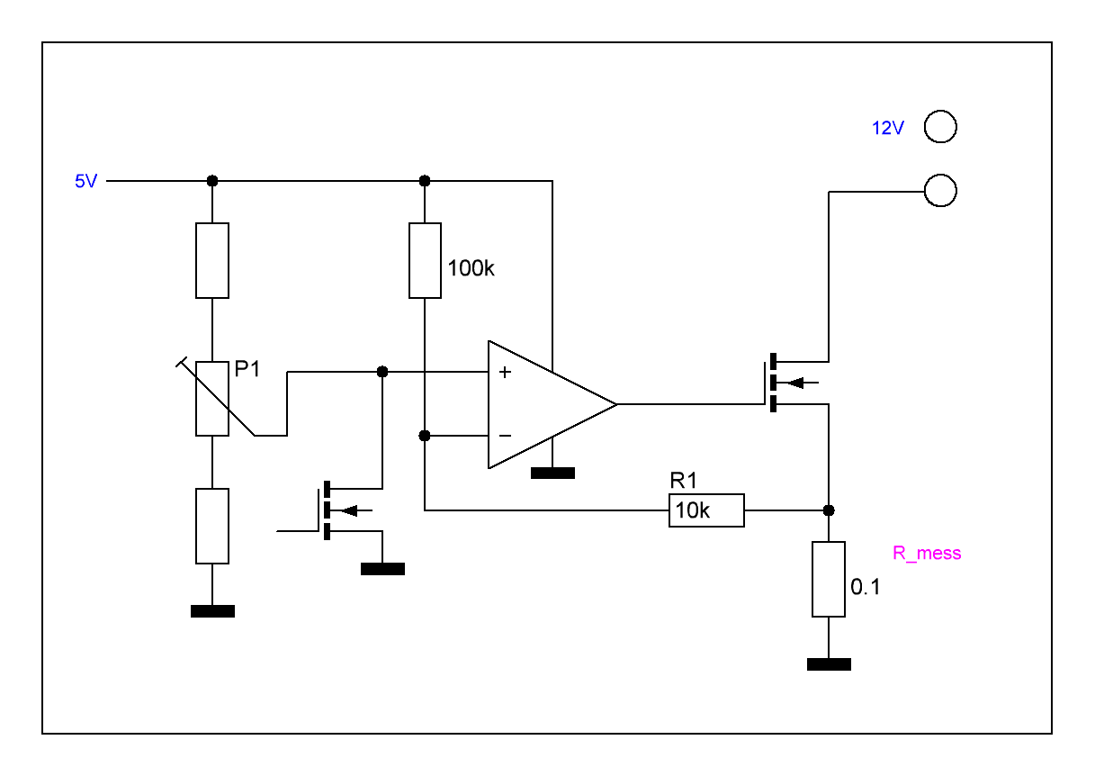

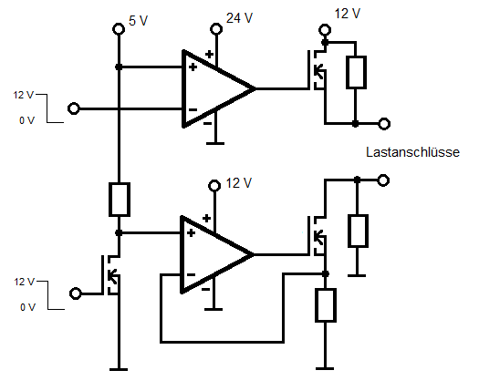

Moin,
ich möchte eine Last mit einem geregelten Strom potentialfrei schalten,
dazu die Schaltung im Anhang.
Die Stromregelung befindet sich am Low-Side-Treiber. Über den
Rückkopplungswiderstand wird eine gewisse Spannung an den invertierenden
Eingang des unteren Komparators zurückgekoppelt. Im gewünschten Lastfall
sind das genau 5 V, sodass der Komparator durch Ausschalten, falls 5 V
überschritten werden und Einschalten,falls 5 V unterschritten werden
eine Zweipunktregelung realisiert. Getriggert wird die Regelung durch
den MOS-Inverter, der 5 V an den nichtinvertierenden Eingang legt.
Die Stromregelung funktioniert (in der Simulation) ohne Probleme, mein
Problem besteht jedoch im ausgeschalteten Zustand. Dann liegt an beiden
Eingängen des unteren Komparators mehr oder weniger Massepotential,
trotzdem liegen am Ausgang 10,9 V an, die den Low-Side-MOSFET
durchschalten. Liegt dies an der sehr hohen Verstärkung des Komparators?
Gibt es eine einfache Möglichkeit das Durchschalten zu verhindern? (Ohne
eine negative Spannung für den nichtinvertierenden Eingang bereitstellen
zu müssen)
Als IC verwende ich zurzeit den LT1007.

Wenn du T1 einschaltest hast du theoretisch 0V und der untere OPV
versucht dann, 0V über dem Widerstand einzustellen.
1. Das ergibt für mich wenig Sinn, denn dann fließt kein Strom
2. OPV Rail-to-Rail fähig?

Fage a: warum nimmst du zwei Lastschalter?
     b: schaltets du im Ausschaltzustand den FET linksunten ein oder
aus?

zu a: Ich möchte potentialfrei schalten und High- und Low-Side-Switch
einzeln ansteuern können.
zu b: Im eingeschalteten Zustand wird der FET ausgeschaltet, sodass über
den Pull-Up 5 V am OPV-Eingang liegen.

Meinst du den High-Side-Switch? Dafür ist der Pull-Up der die Source an
12 V legt, Gate-Source-Spannung beträgt somit 24 V - 12 V im
eingeschalteten Zustand. Am Ausgang muss du dir noch eine niederohmige
Last denken, der soll nicht leerlaufen.

Wenn der OPA-Ausgang auf pos limit geht, muss der pos Eingang etwas
positiver sein als der neg Eingang.
Das kann hier durchaus passieren:
Angenommen, der FET begrenzt die Spannung am pos Einang aus 20mV und es
ist keine Last angeschlossen: der neg Eingang sieht Null Volt.
Also springt der OPA-Ausgang in Richtung pos limit.
Aber in dem Moment, wo Du Last anschließt, wird der OPA Ausgang fallen.
Andernfalls würde ich auf einen Aufbaufehler tippen.

In der Simulation ist es sogar umgekehrt (einige µV) und trotzdem geht
der OPV ans obere Limit. Aber stimmt, wenn der Laststrom ungewollt
steigen sollte wird er automatisch wieder runtergeregelt, insofern ist
es eigentlich gar nicht so tragisch dass der Low-Side-Switch zunächst
eingeschaltet ist. Falls trotzdem noch jemand eine Idee hat, wie man das
verhindern könnte, gerne her damit. Danke schonmal für eure Antworten!

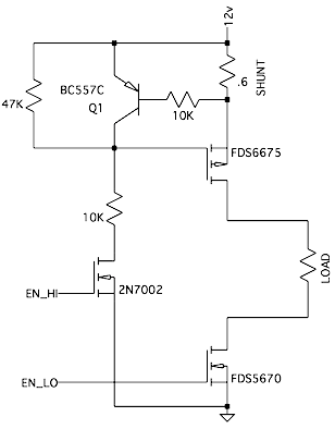

Wie viel Strom fließt denn durch deine Last, dass ein n-Ch als high-side
Switch nötig ist?
So viel kann es ja nicht sein, wenn an deinem Shunt 5V abfallen
dürfen...
Ich denke man kann locker einen Op-Amp einsparen (den für den low-side
Fet), den low-side Fet direkt mit den 0V/12V ansteuern.
Currentsensing dann high-side.
Wenn hier auch ein p-Ch geht, kann man auf die 24V verzichten. Selbst
bei einem n-Ch ginge das vermutlich, da Source durch die Last immer
deutlich < 12V ist.
Am Shunt 5V abfallen zu lassen ist auch nicht wirklich nötig.

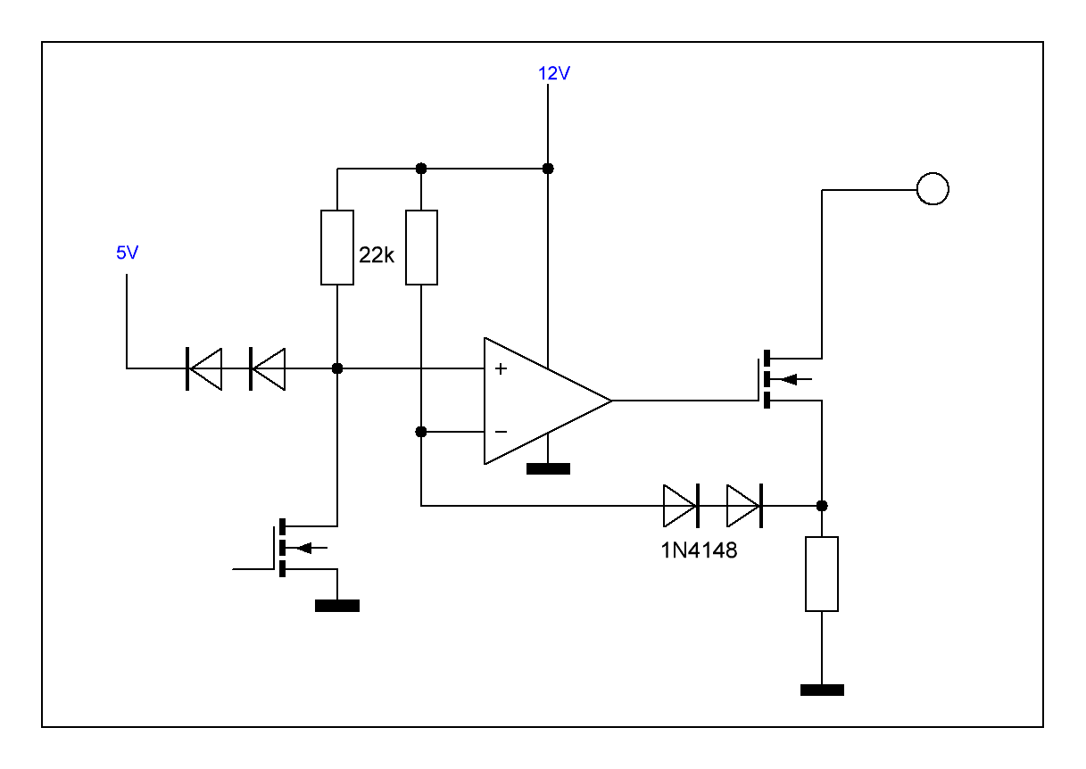

Setz einfach die beiden Schwellen für den Differenzvertäker etwas höher,
wenn du dann die 5V gegen Masse legst dann treten auch keine
Schmutzeffekte mehr auf.
Zwei/vier Dioden und ein paar R's sollten das erbringen, dann hast du
eindeutige Zustände.
 Kurt

Der Strom soll im einstelligen Amperebereich liegen, also stimmt mit
P-MOSFET sollte es auch funktionieren. Currentsensing an der High-Side
ist an sich auch eine gute Idee, wird aber diskret vermutlich schwierig
umzusetzen, wegen des Bezugspotentials bekommt man ja immer
Abhängigkeiten vom Lastwiderstand in die Stromregelung rein. OPV als
Differenzverstärker wird da nicht reichen oder?
Welche Schwellen meinst du? Aktuell pendeln die Eingänge ja um 0 V
(ausgeschalteter Zustand) bzw. um 5 V (eingeschalteter Zustand). Wenn
ich einen Schmitt-Trigger verwende verlangsamt sich ja auch die
Regelung.

Das ist ein Irrtum. Theoretisch liegen zwar möglicherweise an beiden
Eingängen 0 V an, aber sobald durch den Ausgangstransistor ein geringer
Strom fliesst, wird auch der invertierende Eingang positiver - es kann
also nur ein ganz geringer Strom fliessen. Dass der Ausgang auf 10 V
steigt ist bei der gezeigten Schaltung ausgeschlossen, es sei denn der
OpAmp arbeitet fehlerhaft, was er wegen der fehlenden negativen
Versorgung offensichtlich tut.
Der Restwiderstand des Eingangsfets ebenso wie der Offsetfehler des
OpAmps liegen im Bereich einiger mV, mehr kann also auch am
Strommesswiderstand nicht anliegen bei funktionierender Schaltung. Die
Simulation zeigt das ja an, auf Basis eines idealen OpAmps. Führt man in
die Simulation eine Offsetspannung ein, so könnte sich ein geringer
Reststrom einstellen, und genau das gleiche passiert wenn man den OpAmp
korrekt verwendet. Braucht man einen Mindeststrom von exakt Null, muss
man einen passenden Offset einführen, z.B. einen hohen Widerstand von V+
zum I-Eingang.
Georg
Ja, eindeutige Verhältnisse an den beiden Eingängen des OP herstellen,
also den + Eingang unter den - Eingang setzen. Dadurch kommt nichts mehr
aus dem OP heraus und dein Leistungsschalter bleibt gesperrt.
Eine einfache Möglichkeit habe ich dir mit meinem Schaltplan gezeigt, da
liegt der + Eingang 1.2V unter dem - Eingang wenn der linke FET
durchgeschaltet ist.

"Dass ein OpAmp niemals funktioniert, wenn beide
 Eingänge das gleiche Potential haben"
Dein Strommesswiderstand legt, dann wenn kein Strom fliesst, 0V an den
I-Eingang an.
Dein AbschaltFET legt dann, wenn du abschalten willst, 0 an dein +
Eingang an.
Was also soll der OP tun? Er wird wohl die kleine Restspannung die der
Arbeitswiderstand zu den 5V am AbschaltFET verursacht sehr hoch, also
mit seiner Leerlaufverstärkung, verstärken.
Heisst: am Ausgang kommt eine pos. Spannung raus, genau das was du
bemängelt hast.
 Kurt

bezugnehmend auf das erste Schaltbild, weise ich darauf hin, dass in
Natura der OP vermutlich zerstört wird, wenn die Signalquelle
niederohmig genug ist. Beachten sie, dass die Spannung die am Plusbein
liegt, auch am Minusbein vorhanden ist. Das Minusbein arbeitet mit
Stromvergleich. D.h. die Spannung am Minusbein treibt einen Strom zur
Eingangsspannung, der OP ist erst dann zufrieden, wenn er diesen über
die Rückführung kompensieren kann, so dass sich als Stromsumme 0 ergibt.
Eine Eingangsspannung darf also nur über einen entsprechenden
Vorwiderstand ans Minusbein angeschlossen werden.
Viele Grüße Manfred

#4915594
Manfred K. schrieb:
> Hallo,
Wenn ich das Schaltbild richtig verstehe darf an den Differenzeingängen
nur eine Differenzspannung angelegt werden die geringer ist als es die
beiden internen Dioden vertragen.
 Kurt
Gast #4916068
Joe F. schrieb:
> brauchst du nicht Kurt, in diesem Fall hat Manfred Koch den Vogel schon
> in der Luft zerlegt.
Tja, ist das jetzt wieder zu verstehen? Dass Manfred den Unsinn
geschrieben hat oder dass er den Unsinn der Schaltung aufgezeigt hat?
Denn seine Erklärung dazu liest sich zugegeben seltsam, aber mit seiner
Grundaussage hat er schlicht recht:
Aus dem Datenblatt des LT1007 (eine Fußnote zu den absolute maximum
ratings):
 The inputs are protected by back-to-back diodes. Current limiting
resistors are not used in order to achieve low noise. If differential
input
voltage exceeds ±0.7V, the input current should be limited to 25mA.
Der obere OPV sieht in der Schaltung eine Eingangsdifferenz von 5V bzw.
7V. Wenn die Signalquelle niederohmig ist, grillt sie den OPV.
Gast #4916167
Kurt B. schrieb:
> Der untere sieht auch 5V bzw. 12V Differenz.
Nein. Erstens sieht der untere nur zwischen 0 und 5V, zweitens sieht er
die nur über einen Vorwiderstand (anders als der obere, der direkt an 5V
liegt), drittens hat der untere ein (krude) Gegenkopplung, die jeweils
die Eingangsdifferenzspannung auf Null wegregeln will.

Achim S. schrieb:
> Nein.
Aber doch.
Nein, schalte den SteuerFET, lass den LastFET geschaltet haben und dann
hoffe dass der Lasttrom schnell genug abklingt.
> zweitens sieht er
Ich sehe da weder oben noch unten eine Gegenkopplung.
 Kurt
Leute, ich glaube wir sollten und da mal einig sein dass der LT1007
weder oben noch unten zu gebrauchen ist und uns auf die eigentliche
Schaltung konzentrieren.
Welcher "normale" OP wäre denn geeignet, also schnell genug?
Gast #4916328
Du meinst immer noch, dass der untere FET zwischen 5V und 12V
Eingangsdifferenz sehen könnte? Das ist und bleibt falsch. Auch in der
von dir angedeuteten Konstellation ist 5V das obere Limit (das noch dazu
nur für eine kurze Umschaltzeit anliegen könnte).
dann solltest du richtig hinschauen lernen. Oder die Erklärung des TO im
ersten Beitrag nachlesen.
Das ist in meinen Augen die falsche Fragestellung. Zuerst sollte mal
geklärt werden, das Patrick mit dieser Schaltung tatsächlich erreichen
will.
Potentialfrei schalten, wie er in der ersten Zeile schreibt? Macht diese
Schaltung sowieso nicht.
Durch den "Schaltbetrieb" des Last-FET Verlustleistung eingsparen? Wenn
es darum geht würde ich mal damit anfangen, keine 5V an einem
Strommesswiderstand zu verheizen.
Einfach nur den Strom regeln? Dafür gibt es bessere Schaltungen.
#4916383
Achim S. schrieb:
Gut das kann man akzeptieren, wieviel er wirklich sieht (wenn auch nur
sehr kurzzeitig) wissen wir ja nicht, es können mehr als 5V sein, die 12
kassiere ich wieder ein denn dann würde ja kein Laststrom in der
Schaltung mehr fliessen können.
Die Gegenkopplung habe ich auf den OP bezogen, und da ist halt keine.
Über den Rückkopplungswiderstand wird eine gewisse Spannung an den
invertierenden Eingang des unteren Komparators zurückgekoppelt.
Für mich ist das die Strommessung und die Wertübergabe an den OP.
Auch wenn er es als Rückkopplungswiderstand bezeichnet, es ist keiner
(für mich jedenfalls nicht).
Dachte ich vorher auch, aber anscheinend legt er Wert auf einen
schnellen OP, darum wohl auch der LT1007.
Ein OP ohne interne Gegenkopplung dürfte hier beide Forderungen
abdecken.
Schnelles Reagieren und Arbeiten bis zu Null runter.
> Zuerst sollte mal
> will.
Er schreibt von einer Stromregelung mit Hilfe einer Zweipunktregelung.
Somit müsste der Laststrom von der Einschaltdauer abhängig sein. So
richtig verstehen kann man das wohl nicht.
Das ist eh klar.
Ich hab ins letzte Bild einen 0.1 Ohm reingehängt, noch besser wäre wohl
gleich eine PWM.
Er wird wohl eine besondere Anwendung im Auge haben, dafür spricht auch
dass er zwei Schalter in einen Stromkreis einsetzt.
Auch fliesst in seinem Lastkreis immer ein Mindeststrom, praktisch eine
Grundlast und er will ev. nur den zur Ideallast noch mit seiner
Schaltung  draufsatteln und kontrollieren.
Dann ergibt die ganze Schaltung auch einen Sinn, denn es wird ja nicht
komplett abgeschaltet, sondern nur auf die Grundlast zurückgegangen wenn
der untere FET aus ist.
 Kurt

Joe F. schrieb:
> So, ich werfe mal eine Lösung ganz ohne OP-Amp in die illustre Runde.
> Spart auch das 24V und 5V Supply ein.
> Strombegrenzung wird über den Shunt gewählt.
> Hier ca. 1A.
> Stromregelung über Op-Amps ist immer eher schwierig (Transienten).
Frage dazu: besteht da nicht die Gefahr dass der FDS6657 als
veränderbarer R sich wiederfindet, also eine Kühlung braucht?
Somit nicht mehr die Last den Strom bestimmt, sondern die Schaltung
selber.
 Kurt

Hier ist ja einiges los, vielen Dank für die Vorschläge.
Die Regelung über den BJT ist elegant, allerdings stelle ich ja dadurch
nur den Arbeitspunkt vom MOSFET ein und bekomme wieder eine Abhängigkeit
vom Lastwiderstand rein, die ich nicht haben möchte.

#4917246
Was für eine Abhängigkeit vom Lastwiderstand meinst du?
Der Strom wird ausschließlich über die am Shunt abfallende Spannung
gemessen und geregelt.
Selbtverständlich ist das so. Im Zweifel (Kurzschlussfall) muss der FET
die volle Leistung (bei 1A = 12W) verbraten.
Wie soll sonst der Strom geregelt werden?
OP #4917413
Du hast Recht, hatte nen Denkfehler, die Regelung findet ja über die
Basis-Emitter-Spannung statt. An sich ne sehr schöne Variante, die
Verluste sind allerdings in der Tat kein Pappenstiel, bei 2 A und 2 Ohm
Last schon ca. 15 W... Da wäre es dann vielleicht schon sinnvoll mit der
Spannung etwas runterzugehen. Aber so etwas hatte ich mir vorgestellt,
Dankeschön.
