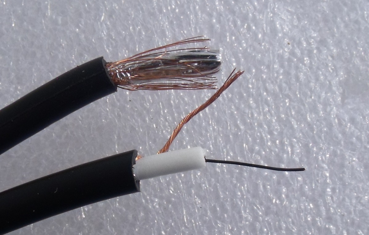

Billige Audiokabel haben noch nicht man einen geflochtenen Schirm - die
Litze des "Schirms" liegt da einfach lose um den Innenleiter. Antennen-
kabel hat im Zweifelsfall eine viel bessere Schirmwirkung und auch
größere Querschnitte. Auf die Kabelkapazität kommt es bei Kabellängen
von maximal 2m hingegen überhaupt nicht an.

Ich rate dir dringend davon ab . Hatte unlängst unendlich günstige
Audio---'HQ-Koaxkabel' da , 75 Laufmeter . Hab ich eines (10m)
durchgeschnitten , war innen ein schwarzer -unlötbarer- Draht als
Innenleiter . Also Kabel nicht in Stücken weiterverarbeitbar .
AUFBAU des Kabels :
Das Kabel hat einen Innenleiter , um dessen Hülle Alufolie als Schirm
gewickelt ist , über der Alufolie sind ein paar Kupferdrähte 'verlegt' ,
die auf Masse liegen .
REKLAMATION :
Da das -unbeschädigte- Kabel einen 'seltsamen' Sound , im
Umsteck-Vergleich mit einem billigen Draufgabe-Cinch-Kabel , zu
produzieren schien , hab mehrere Studiogeräte dazwischen , ging ich der
Sache nach .
DIESES Kabel verursacht(e) jedenfalls eine signifikante (hörbare)
Störung der Mid-Side-Übertragung des Stereo-Signals . Sprich : die
Stereo-Information verschwindet fast völlig , das Signal wird durch
dieses Kabel fast MONO und damit: deutlich lauter, prägnanter und
präziser ! Im ersten Moment klingts mit Musik irrsinnig gut
(>HighQuality?) , schaust damit aber einen Kinofilm mit ausreichelt
'Raum-information' , hört man 'ihn' deutlich , den MONO-EFFEKT .
Besonders deutlich hörbar wird dieser Effekt bei Verwendung von
Stereospreizen und Raumhallgeräten .
Akustische 'Einbildung' war hier zweifelsfrei auszuschließen .
Ich persönlich schiebe das auf den falschen Kabelaufbau , bin aber kein
Voodoo-Kabelexperte , da die Schirmlitzen außerhalb des Aluschirmes
verlaufen , statt innerhalb. Ich hab keine andere Erklärung !
Offensichtlich verursacht das Alu Effekte (Frequenzauslöschungen etc.)
zwischen HOT und COLD , bei denen die Stereo-Signalinformationen
verlorengehen .
Ich rate JEDEM daher dringend von der Verwendung von Koaxkabeln im
Stereobereich ab . Selbstverständlich -insbesondere im Studio-Bereich .

PARDON, damit das Foto nicht in die falsche Gurgel kommt ,
der Innenleiter ist tatsächlich aus purem 'sauerstoffreien'! Kupfer ,
nur auf 1 Kanal ist dieser 'schwarz beschichtet' , am anderen Kanal
normal . Die Beschichtung ist aber unbrennbar und muß zum Löten mühselig
abgekratzt werden .

• High Quality OFC Kabel
• koaxialer Kabelaufbau
• vergoldete Kontakte
• Innenleiter: Kupfer
• Schirmung: zweifach geschirmt
Die Kabel gibts in verschiedenen Längen von 1,5 bis 10m .
Für die Tests wurde ein 1,5m-Kabel benutzt .
Das testweise durchgeschnittene (Foto) war 10m .
1.) Es ist nicht (Foto) zweifach sondern nur einfach geschirmt
2.) OFC heißt OxygenFreeCopper , zu dt. sauerstoff-frei , sauerstoffrei
, sauerstofffrei ... je nach Alter der Schreiberlinge !
Faktum ist , daß dieses Kabel die Mid-Side-Übertragung zusammenbrechen
läßt oder empfindlich stört . Ich habs mit dem Korrelationsgradmesser
wegen Rücksendung nicht mehr meßtechnisch überprüfen können .
Das OFC-Kabel wurde nach Fehlerfeststellung dutzende Male zwischen zwei
Cinchkabel (aus-)gehängt , mit denen Abspieler (meist SAT) und Anlage
verbunden waren . Ich 'spreize' meine Quellen vom 'Stereodreieck' auf
ca. 5-6m Breite und ca. 1,5m Halbkreis-Tiefe hinter der
Lautsprecherachse .
Da dieser virtuelle Raum zu meinen 'gewöhnlichen Hörgewohnheiten' gehört
, höre ich jede kleinste Verschiebung im Stereopanorama .
Das Signal verliert durch dieses Kabel nahezu die komplette MS-Matrix .
Nahezu die gesamte Rauminformation (Side-Information) geht (hörbar) mit
diesem Kabel verloren .
Kaufs einfach , dieses Glump , und du hörst es problemlos im normalen
Stereo-Betrieb . Der sofort hörbare 'komische' Sound kommt vom (selbst
hörend überprüfbaren) Verlust der MS-Information .
Folie + Geflecht ist zweifach geschirmt. Das ist die übliche Methode,
um das Schirmungsmass zu steigern. Geflecht alleine ist recht löchrig
und nicht ausreichend. Ein dickes Geflecht braucht man nur bei
mechanisch belastetem Kabel oder wenn es auf geringen ohmschen
Widerstand ankommt (tut es aber bei HF eher selten).
Und zum Rest mit Frequenzauslöschung wg. Alu-Schirm etc. sag ich nix
mehr. Da hats eher bei dir schon was woanders ausgelöscht.

Gast #4962240
Das 'Geflecht' (ein paar mitverlegte Kupferhaare) ist aber elektrisch
nicht von der Folie isoliert , so daß Folie und Litzen eine einzige und
nicht zwei Einheiten bilden . Ich würde sagen , das ist einfach
geschirmt . Im Vergleich mit einem mehrfach geschirmten SAT-Kabel .
Georg A. schrieb:
> Frequenzauslöschung wg. Alu-Schirm etc. sag ich nix mehr.
Warum ? Erklärs mal , warum die Stereoinformation auf diesem Kabel
verschwindet. Bist zwar kein DJ Tinnitus , aber trotzdem , versuchen
kannst es ja !

Abdul K. schrieb:
> Vermutlich weil die Masse zu hochohmig ist. Dann entsteht durch den
> Eingangswiderstand und -kapazität ein Spannungsteiler für L und R. Raus
> kommt mit zunehmender Frequenz Mono.
Wär eine Erklärung ? Interessante Theorie , das mit dem Spannungsteiler
Ich hab die Kabel zwar wiederholt gemessen , konnte aber einerseits
weder zwischen L und R Unterschiede feststellen und noch andererseits
einen meßbaren 'Widerstand' feststellen . Auch beim 10m-Kabel nicht .
Kann mich aber dunkel erinnern , daß zeitweise ein Widerstand da war ,
was ich aber auf die schwarze Beschichtung (Meßpunkt)des Innenleiters
schob . Nach dem Abkratzen war er jedenfalls für immer weg . Bei den
Steckern trat das nicht auf .Also Milliohmmeter hab ich keins .
Aber warum soll die Masse zu hochohmig sein ?
Die Kupferfäden liegen direkt auf dem Alu auf , wobei ich nicht weiß ,
was im vergossenen Stecker wie genau angeschlossen wurde .
Was hältst du vom Abstand zwischen Leiter und Schirm ? Bewirkt das was ?

ultra.kick schrieb:
> Nimmt man ein -ultrasteifes- (dreifach) geschirmtes SAT-Kabel , sticht
> zuerst ins Auge , daß sämtliche drei Schirme zueinder elektrisch
> isoliert sind und erst an der Stecker-Kontaktstelle miteinander
> verbunden werden .
Echt? Ist mir so noch nie untergekommen, und das weder bei Sat-Kabeln
noch bei "richtig" teuren HF-Kabeln (Belden, etc.). Macht auch keinen
Sinn, die Schirme voneinander zu isolieren und jedesmal noch ein
verlustfreies Dielektrikum zwischen die Schirme zu legen. Sinn eines
Koaxkabels ist es, dass möglichst das gesamte elektrische Feld in einem
konstanten Abstand zwischen Innenleiter und Schirm liegt und nicht noch
ein paar % im dicken Zwischenraum der getrennten Schirme
rumvagabundieren und verdampfen.

Ich bin zwar kein Moderator , möchte aber alle mal zur Ordnung rufen :
WAS IST UNSER PROBLEM ?
Wir wollen wissen , ob ein Koaxialkabel (sprich:Antennenkabel) gegenüber
einem herkömmlichen Audio-Litzenkabel irgendwelche Vor- oder Nachteile
hat - und wenn ja ,welche ?
1.) Antennen-Koaxialkabel bestehen aus einer massiven und dickumhüllten
Seele , die in einigem , jedoch variablen , Abstand von einem oder
mehreren Schirmen umhüllt ist . Diese Schirme können auch aus
verschiedenen Metallen bestehen und durch verschiedenste Nicht-Metalle
voneinander elektrisch getrennt sein . Die Schirme werden erst an den
Kabelenden miteinander verbunden .
2.) Audiokabel , deren Seelen , jedoch bestehen -traditionell- aus einer
stark schwankenden Anzahl von verdrillten Kupferfäden mit variablen
Durchmessern . Die häufig hochflexible Seele ist meist nur recht dünn
kunstoffummantelt . Drumherumgewickelt ist immer ein enganliegendes mehr
oder weniger stark ausgeprägtes Kreuz-Geflecht aus Kupferfäden , als
Schirm .
3.) Antennen-Koaxialkabel werden wie der Name schon sagt , wegen ihrer
Eigenschaften durch die aufbaubedingte Anpaßbarkeit an hochfrequente
Wechselströme vorwiegend in der Antennentechnik eingesetzt . Sowohl bei
Sende(TX)- wie auch Empfangs(RX)-anlagen .
Audio-Kabel werden vorzugsweise bei niederfrequentem Wechselstrom
(<100kHz) eingesetzt , der , wie 'Moderator 'Lothar' schon andeutete ,
knapp Gleichstrom ist . HF und NF sind nicht umsonst zwei verschiedene
'Studienrichtungen' .
4.) Aus der Antennenentwicklung ist bekannt , daß sprühende Ideen oft
mehr wert sind als millionenteures Equipment . Während der eine
Entwickler aus Nichts eine unschlagbare Antennenleistung gewinnt , die
zwar meßbar , aber logisch wie technisch -nicht ganz- nachvollziehbar
ist - entwickelt der Andere mitsamt seinem Team plus gigantischem
Rechenzentrum bloß eine brauchbare Antenne fürs Kofferradio .
Ähnliches! ist auch aus der Audiotechnik bekannt . Ohne sich hier auf
Kabelverbindungen festzulegen .
5.) Beide Kabeltypen existieren schon seit Langem , trotzdem kam bisher
niemand auf die Idee , ein NF-Kabel in der HF-Technik (oder vice versa)
einzusetzen . Das muß doch seinen Grund haben .
6.) Aus der bereits jahrhundertealten 'Kabel-Technik' sind zwei Begriffe
lautmalerisch übermittelt :
a) Der Skin-Effekt
b) Der Proximity-Effekt
a) ist die Stromdichte im Inneren eines Leiters niedriger als außen ,

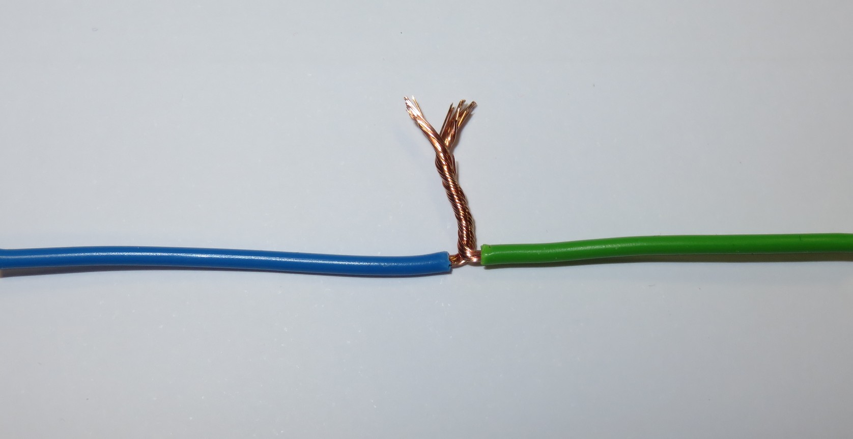

Lothar M. schrieb:
> Mir sagt die "Kurzschlusstheorie" ebenso wie die "Kurzschlusspraxis",
> dass unisolierte miteinander verseilte Kupferdrähte eine innige leitende
> Verbindung eingehen, deren Lücken sich erst im fernen GHz Bereich
> messtechnisch auswirken können.

Um nochmal auf das reichelt-Kabel zurückzukommen : Offensichtlich
verursacht der Alumantel Magnetfeld-Reflektionen des Signals , die sich
in geringfügigen Magnetfeld-Phasenverschiebungen und damit gegenseitigen
Auslöschungen manifestieren .

> Ich glaube , daß der Stromfluss in Litzenkabeln NICHT über 1
> 'Kurzschlussleiter' erfolgt , sondern -schön brav- in jeder einzelnen
> Litze erfolgt .
Was genau hat das mit "Glaube" zu tun? Glaubst du auch nicht, dass eine
Lampe am Ende zweier verdrillten Litzenkabel (wie im Bild) leuchtet? Wie
sollte sie das können, wenn der Strom nicht aus aus einem Litzendraht in
den nächsten geht, sondern "schön brav" in seinem Litzendraht bleibt?
