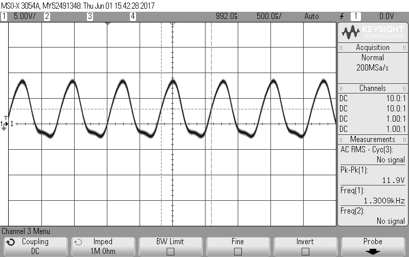

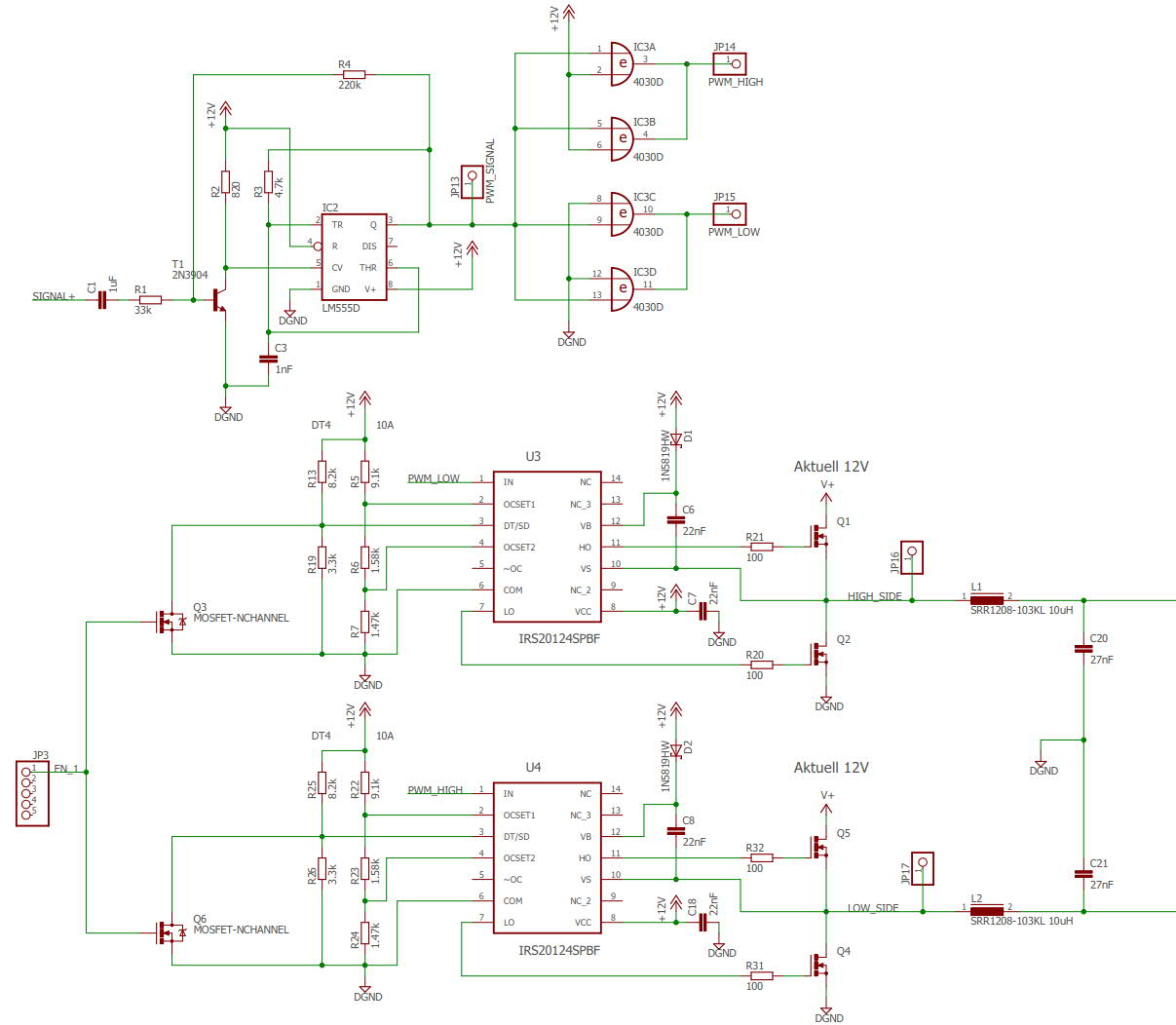

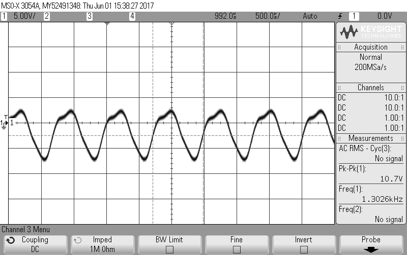

ich habe nun meinen ersten Class D Verstärker als Vollbrücke aufgebaut
(s. Bild Skizze). An sich sieht es für den ersten Versuche finde ich
garnicht mal so schlecht aus. Das Problem welches ich nun habe ist, ich
habe ein unsymmetrisches Ausgangssignal (Signalform unterschiedlich
sowie nicht symmetrisch um den 0 Punkt gelagert), so als würde eine
Halbbrücke nicht richtig arbeiten.

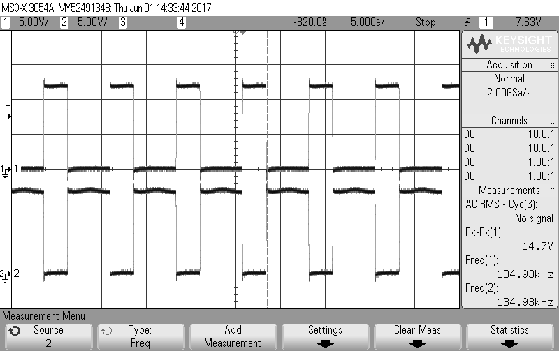

Das PWM Ansteuersignal (s. Bild Scope 1 und 3) sieht oky aus. Auch wenn
ich mir beide Halbbrücken jeweils einzeln anschaue, sie arbeiten beide.

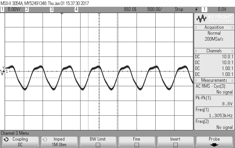

Jedoch ist auffällig, dass die Pegel und das Rauschen der Signale jedoch
unterschiedlich sind (s. Scope 9). Der Kanal 3 und meist der untere
Sinus ist das Eingangssignal. Bei Scope 9 sieht man sehr gut, die eine
Halbbrücke hat eine höhere, jedoch aber rauschendere Amplitude.

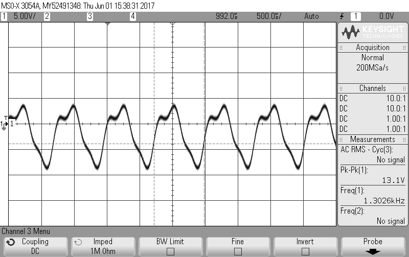

Die unsymmetrie sieht man auch sehr gut in den Bildern Scope 13 bis 15.
Bei Scope 18 finde ich sieht es wirklich so aus, als wenn nur eine
hälfte funktioniert.
Hat einer von euch eine Idee was hier schief läuft und was ich übersehe?
Habe ich einen Konstruktionsfehler?
Vielen Dank schon mal!

#5029432
Die Unsymmetrie vermute ich in Deinem PWM-Modulator, d.h. die Umsetzung
von AnalogSpannung in ein Tastverhältnis ist nicht linear.
Du könntest das PWM-Steuersignal mal durch einen RC-Tiefpass filtern und
das Resultat oszillographieren, dann siehst Du, ob dieser Fehler schon
im Modulator steckt.
Es können aber auch Zeitfehler im Leistungsteil sein, unsymmetrische
oder zu hohe Totzeiten.
Generell bilden sich alle Zeitfehler im PWM-Ausgangssignal als
Verzerrungen im rekonstruierten Signal ab.
Dazu ein kleines Zahlenbeispiel:
Angenommen Du taktest mit 100kHz, also 10us Zyklusdauer.
Für einen AsymmetrieFehler des rekonstruierten Signales von 1% wäre das
Tastverhältnis mit 49,5% statt 50% anzunehmen.
Dem entspräche also ein PWM-Takt mit 4,95us/5,05us statt der idealen
5,0/5,0us.
Also führt hier ein Zeitfehler von 0,05us=50ns zu 1% AmplitudenFehler.
Bei 500kHz Taktfrequenz wären es nur noch 10ns.
Und 1% Amplitudenfehler ist natürlich inakzeptabel...
Damit bist Du jetzt am Anfang der Class-D-Lernkurve angelangt.
Der nächste Punkt wäre, eine Über-Alles-Gegenkopplung einzuführen, die
so einiges wieder gerade biegt.
Generell würde ich mal sagen, dass Verzerrungen die man schon auf dem
Scope erkennt auch deutlich hörbar sind.

#5029998
Dein PWM-Modulator rund um den NE555 ist alles andere, nur kein linearer
PWM-Modulator. Um da irgendwie voran zu kommen, solltest Du das mal
stückweise in LTSpice simulieren - dabei lernt man die Funktionen der
Schaltung kennen ohne magischen Rauch ab zu sondern.
OP #5030129
Oky, also du sagst der lm555 ist alles andere als geeignet?! Das heißt
jetzt ich brauche einen anderen PWM-Modulator oder soll ich mit dem
lm555 rumsimulieren?!
Kann ich nicht mit der Rückführung noch irgendwas retten? Würde ungern
von ganz vorne anfangen... muss ja nicht die allerbeste Qualität
haben...
#5030176
> haben...
Mit einem LM555 hast Du eine variable Frequenz, aber keinen
PWM-Modulator. Dir fehlen einfach noch die Grundlagen, deswegen schadet
es auch nicht, erst mal mit dem 555 zu simulieren um zu sehen woran es
hakt. Du brauchst 2 Stück 555, um einen PWM-Modulator zu realisieren. Es
ist mir aber zu mühselig, das jetzt in allen Details vor zu beten -
genauso so wie es Dir zu mühselig ist, Dein Konzept über den Haufen zu
schmeißen.

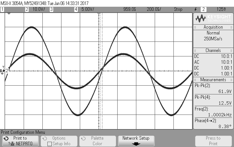

OP #5033685
Guten Morgen uC-Forum,
ich hatte gestern die Möglichkeit noch etwas rumzutesten.
Also die Leistungsstuffe scheint nicht das Problem zu sein. Ich habe
inzwischen auch die Totzeit verkleinert. Dazu habe ich den 3,3k
Widerstand jeweils entfernt.
Den 555 als "PWM Modulator" habe ich inzwischen entfernt und zum Testen
der Leistungsendstuffe durch einen Labor-Signalgenerator ersetzt. Siehe
da, das Ergebnis kann sich sehen lassen (s. Scope_21).
Also scheint wie Mark Space bereits vorhergesagt hat der 555 das Problem
zu sein. Nach weiterer recherche im Forum scheint dieser auch defintiv
verpöhnt zu sein, selbst für die kleinsten Class D Verstärker. Dabei
spielt es auch keine Rolle wie gut der beschaltet ist.
Jetzt stellt sich mir nun die Frage, womit moduliere ich mein Signal
damit ich ein durchaus akzeptabeles PWM-Signal erhalte. So wirkliche
konkrete alternativ Vorschläge finde ich nicht. Dabei ist es mir aktuell
auch egal, ob dies ein fertiger Chip ist oder ich ihn diskret aufbauen
muss.
Viele Grüße

Nein, die Aussage war: Dein Modulator mit dem 555 ist unlinear. Der 555
an sich ist ein geeignetes Bauteil. Du musst ihn nur geeignet
beschalten. Pin 5 in der Spannung zu variieren ergibt eine unlineare
PWM.
Ich hab da nen Dreieckspannungsgenerator gemacht und mit dem
Eingangssignal den Strom verändert, der in den Timingkondensator fließt.
Schwupp, linear. Allerdings keine PWM mehr; durch Timingeffekte des 555
wird die Schaltfrequenz bei hohen Signalpegeln niedriger. Ist aber ganz
praktisch, man kann ne einfache Clipping Detection realisieren und man
hat auf dem Leistungsteil nahe Clippinggrenze keine Nadelpulse mehr.
Btw: "Diskret" würde ich den nicht nennen. Ich hab bei mir den OPV, 555
und nen 4007er Inverter und sonst nur Transistoren. Und selbst das ist
ja schon hochgradig integriert wenn man sich mal anguckt wie viele
Transistoren allein 555 und OPV beinhalten.

John D. schrieb:
> http://www.ti.com/lit/ug/slau508/slau508.pdf
Danke für den Tipp, ist in Arbeit und die Frage ob dieser genau genug
ist vergessen wir mal ganz schnell, dumme Frage... :D
Aktuell erzeuge ich zum Testen der Leistungsendstufe mein PWM Signal mit
einem Laborgerät.
Das Problem ist nur jetzt, lege ich als Versorgungsspannung 60V an und
steuere den Verstärker voll aus, hätte ich jetzt rein "theoretisch" 120V
erwartet. Erhalte aber im besten Fall um die 90V. Jetzt frage ich mich,
was funktioniert hier an dieser Stelle noch nicht richtig?
- Habe ich die falsche Bootstrapdiode bzw. den falschen oder zu kleinen
Bootstrapkondensator?
- Hilft mit der Rcharge weiter?
- Ist mein Tiefpass falsch dimensioniert und geht hier zu viel Leistung
verloren?
- Was ich auch schon öfter gesehen habe ist, dass üben den Widerstand
zum Mosfet (R20/21) eine Diode eingebaut wird. Welcher Vorteil verbirgt
sich hier?
Bin auf eure immer guten Ratschläge gespannt!!!
Aktuelle Skizze habe ich auch beigefügt. Habe die aktuellen Änderungen
mal nur für die eine Seite/Halbbrücke eingezeichnet. Natürlich habe ich
es bei beiden angepasst.
