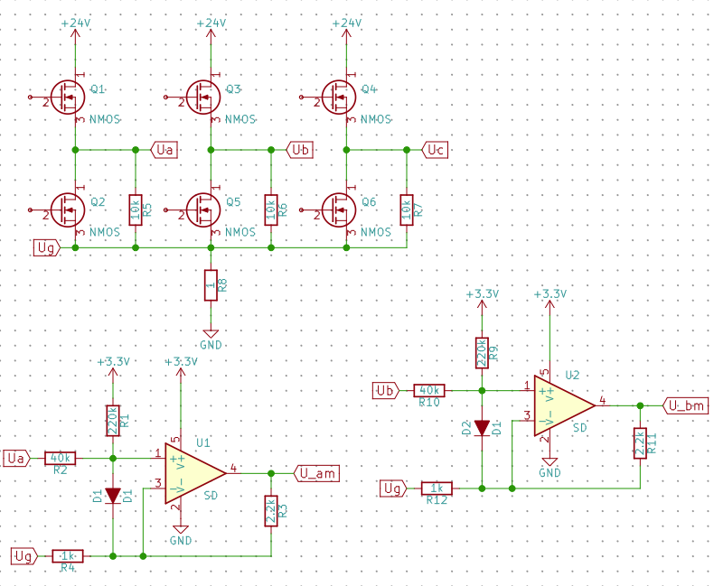

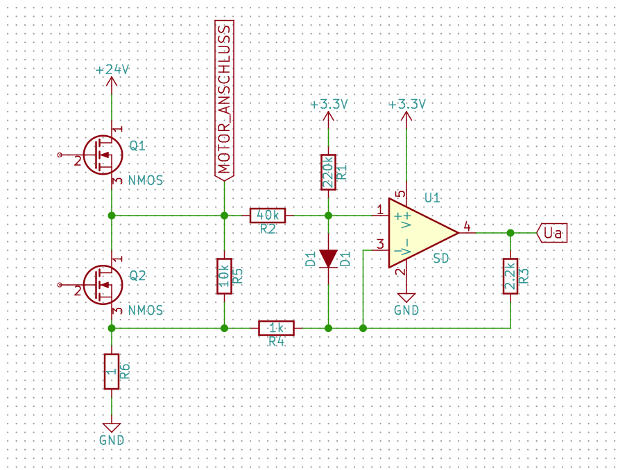

ich bin auf einen Schaltplan gestossen, der mich total verwirrt. Siehe
Anhang.
Nun frage ich mich warum ist der Widerstand R5 parallel zum
Motoranschluss. Würde man überhaupt dadurch den Phasenstrom messen?
#5115650
Nene, R5 gehört zum Widerstandsnetzwerk um den Operationsverstärker.
Hier geht es nur darum die Spannung zu messen. Einen Strom wird man
durch einen 10k Widerstand wohl kaum messen wollen, jedenfalls nicht bei
einem Motor der hunderte mA und mehr zieht. Der Strom wird wenn
überhaupt eher an R6 gemessen.

Danke! heißt das etwa, dass der Gesamtstrom über R8  und jeweiligen
Phasenspannung R5, R6 gemessen werden können, wie in der neuen
Darstellung.
Wie kann man die Phasenströme von dem Gesamtstrom extrahieren?
Angenommen, Der Spannungszeiger ist im Sektor 1. Dann ist der
Gesamtstrom gleich Ia. bzw. Ib + Ic = -Ia, Ich weiss immer noch nicht,
wie Ib und Ic genau aussehen.
