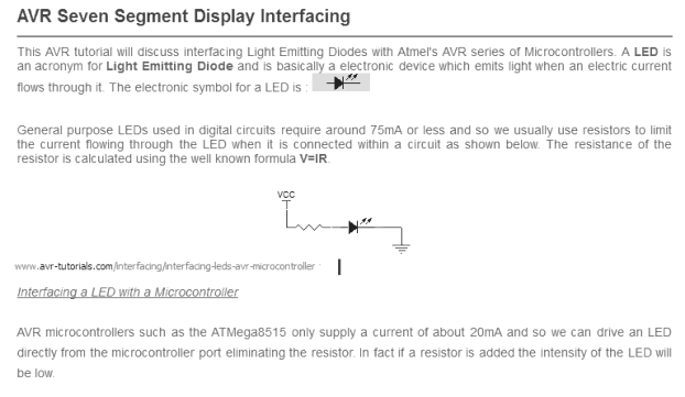

"...AVR microcontrollers such as the ATMega8515 only supply a current of
about 20mA and so we can drive an LED directly from the microcontroller
port eliminating the resistor. In fact if a resistor is added the
intensity of the LED will be low..."
AVR-Mikrocontroller wie der ATMega8515 liefern nur einen Strom von ca.
20mA und so können wir eine LED direkt vom Mikrocontroller-Port treiben,
wodurch der Widerstand unnötig wird. Wenn ein Widerstand hinzugefügt
wird, ist die Intensität der LED niedrig ... "

Gast #5280007
Woher hast du das denn? Sicher nicht aus einer Applikationsschrift von
Atmel!
#5280040
HildeK schrieb:
> Atmel!
Beitrag "Re: Muss man einen Optokopplerpin Low ziehen?"
Der Link ist oben schon einmal angegeben worden:
Und für ungläubige Thomasse, der Screenshot noch.
Momang, habe gerade mit dem XP-Rechner wieder 100 Proz ausl.
Aber nur bei Multitasking. Alter PC ist kein D-Zug!)
ciao
gustav

Gast #5280092
> Atmel!
Na toll, jedenfalls keine offizielle AVR-Seite.
http://www.avr-tutorials.com/disclaimer
Außerdem ist es Unfug, eine LED (Optokoppler) unbedingt mit 20mA
betreiben zu wollen. Man kann und darf es, aber wie sieht die Energie-
und Thermobillanz aus, wenn es mehrere sind - wie weit will und sollte
man die elektrische Leistung des µC ausreizen?
Ob man nun den Optokoppler gegen Plus schaltet und den µC-Ausgang auf
low oder den Opto gegen GND und den µC-Out auf high, ist Geschmackssache
- in jedem Fall gehört da ein Widerstand in Reihe.
> about 20mA
es gibt auch AVR die 40mA treiben aber das hält nicht jede LED aus und
ist auch absolut unnötig, man sollte also immer an einen RV denken
lieber TO, schreibe doch nicht immer Optokoppler oder OC, so ein Teil
hat mindestens 4 Pins, dann benenne den gemeinten Pin und/oder besser
mache ein Schaltbild!
zurück zur Frage, du kannst unter Beachtung der Ströme und mit RV nach
low oder nach high ziehen.

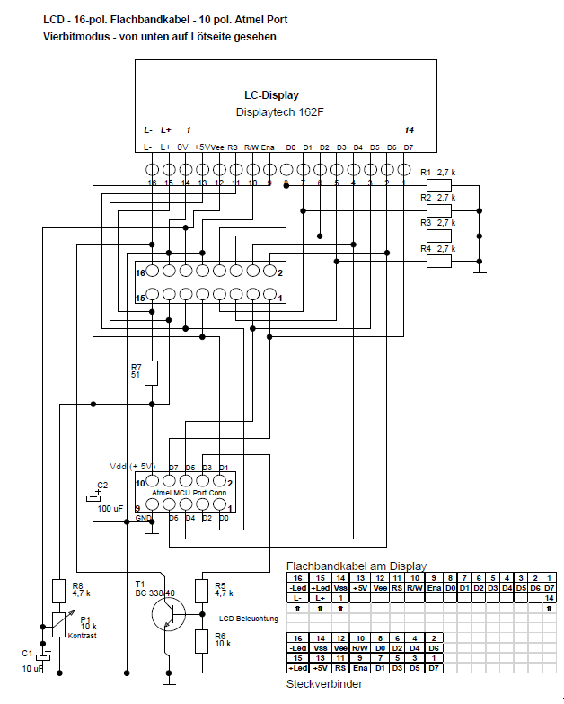

https://www.mikrocontroller.net/articles/AVR-Tutorial:_IO-Grundlagen
 bis auf  "...Ausgänge benutzen, wenn mehr Strom benötigt wird..."
runterscrollen.
Wie nun praktische "Portanschlüsse" aussehen (bei mir) ist aus den
Bildchen zu entnehmen. (Also, arbeite lieber mit Treiberstufen... noch.)
Da bin ich jetzt wohl voll drauf reingefallen. Sieht ja ziemlich echt
aus, ist aber wohl mehr ein Fake?
(Die andere Forenseite aber wohl nicht.)
ciao
gustav
P.S.: Bild für Portausgangsanschluss kommt gleich noch.
Hier der Link:
https://www.mikrocontroller.net/attachment/350055/LCD_Hintergrundbeleuchtung.png
Jetzt kommt es noch darauf an, wie oben schon gesagt, den Vorwiderstand
zu optimieren. Bei LEDs oder Hintergrundbeleuchtung ist das nicht so
extrem kritisch, ein Optokoppler sollte aber schon ziemlich genau seiner
Spezifikation nach beschaltet werden. Da müsste man 'mal ins Datenblatt
reinschauen, was der an Strom braucht, um "sicher" zu schalten, auf der
anderen Seite auch nicht vorzeitig altert.
